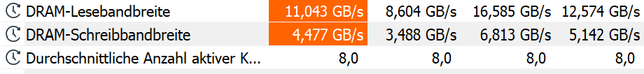

Nicht direkt im ECO-Modus. So eine Einstellung habe ich noch nicht gefunden.Ich kenne deine Systeme nicht so genau, aber soweit ich das jetzt rausgelesen habe laufen der 3950X und der 5950X beide im Eco Modus (mit 65 Watt)
da der 5950X mit 2666er RAM betrieben wird gehe ich mal davon aus das die SOC Spannung bei 1 V liegen wird, da der 3950X mit 3200er RAM läuft wäre es (je nach Board) möglich das die SOC Spannung auf 1.1V erhöht wurde.
Gerade etwas günstigere Boards die an den Spannungswandlern sparen machen dies gerne.
Dadurch kann es aber dazu kommen das bei Vollauslastung der Takt der Kerne gesenkt wird um immer noch in das 65W "Fenster" zu passen, bei meinem 5950X macht dies je nach Projekt bis zu 300MHz Taktunterschied auf allen Kernen aus (je nachdem ob ich 3200er RAM mit 1 V SOC Spannung oder 3600er RAM mit 1.1V SOC Spannung nutze)
Ich weiss nicht ob dies dein Problem löst, aber vielleicht hilft es trotzdem jemandem
Mit freundlichen Grüßen
AMDuzer
Ich stelle die PPT einfach direkt ein. Beim 3900 waren es zufällig 65W - den hab ich ohne GPU-Bedarf nun wieder auf 75W angehoben. Der hat übrigens das günstigste Board (B350).
Den 3950X hatte ich auf 100W, auch den habe ich heute auf 140W hoch gestellt, das dürfte dem ungedrosseltem Zustand entsprechen. Der läuft auf einem mittelpreisigen X470-Board.
Beim 5950X weiß ich es nicht und Linux verrät es mir auch nicht, dürfte aber maximal 100W sein. Der ist auf einem mittelpreisigen B550 Board. Alle Boards sind von Asus und haben mich bisher nicht enttäuscht, laufen super stabil.
Der RAM bei den 3000ern CPUs dürfte sogar der Gleiche 3600er sein (war ein 4x16GB KIT, das ich geteilt habe). Aus irgendeinem Grund hatte ich den aber beim 3950X manuell auf 3200 gesenkt. Das wollte ich jetzt mitten im Rennen auch nicht ändern.
Da die Laufzeiten von NFS aber auch stark schwanken, ist das alles nur eine Schätzung. Normalerweise müsste ich mindestens 20 Resultate nehmen, von denen ich dann auch noch sicher wissen müsste, dass sie mit der jeweiligen Einstellung berechnet wurden und daraus den Mittelwert oder Median bilden. So habe ich nur grob die maximalen Laufzeiten der aktuellen WUs überschlagen, die kurz vor Ende waren.

100 Wus wären ja grob die letzten 4-5 Stunden.
Wie man sieht, auch mit 140W rennt der 3950X nicht wirklich schneller.

Hast du mal versucht die Speichernutzung im BM auf 95% zu stellen?100 Wus wären ja grob die letzten 4-5 Stunden.

Steht auf 90%. Habs jetzt noch auf 96% erhöht.
Ausgelagert wird aber aktuell nix:
MiB Spch : 31997,4 total, 2532,3 free, 28208,8 used, 1683,2 buff/cache
MiB Swap: 8192,0 total, 8192,0 free, 0,0 used. 3788,6 avail Spch

Eigentlich steht da bei den WUs "Warte auf Speicher" anstatt auszulagern.

CPU: AMD Ryzen 9 3950X 16-Core Processor<br>OS: Linux Ubuntu Ubuntu 24.04.4 LTS<br>Results fetched: 100<br>Average duration (s): 5139.5<br>Average credit: 130.00<br>Number of reported cores:<br>Per core per day: 2184
Minimale Besserung. Also irgendwo ist da noch eine deutliche Bremse.
Average duration (s): 4723.6
Per core per day: 2366
Per system per day:

Ich hab mal bei den Top-Computern nach 3950X mit Linux gesucht zum vergleichen.
Der von @herby44 hat die gleichen Laufzeiten:

Dann hat der Ryzen 3900 wohl wirklich einen Sonderstatus, weil die Kerne dort mehr L3 cache bekommen.

Ich hab den 3900XT, aber der rechnet grad nur MW. Nach dem Pentathlon könnte ich den auch auf NFS ansetzen zum vergleichen.
Linux Mint, 64GB 3200er RAM, 65W/88W-Eco-Mode

:~$ ./get_validated "https://escatter11.fullerton.edu/nfs/results.php?hostid=7262786&offset=0&show_names=0&staIch hab den 3900XT, aber der rechnet grad nur MW. Nach dem Pentathlon könnte ich den auch auf NFS ansetzen zum vergleichen.
te=4&appid="
0 20 40 60 80 - download complete. Calculating...
(standard_in) 1: syntax error
CPU: AMD Ryzen 9 3900XT 12-Core Processor
OS: Linux Linuxmint Linux Mint 22.2
Average duration (s): 4084.8
Per core per day: 2743
Code:
~$ inxi -xSCsm
System:
Host: Ryze Kernel: 6.17.0-20-generic arch: x86_64 bits: 64 compiler: gcc v: 13.3.0
Console: pty pts/0 Distro: Linux Mint 22.2 Zara base: Ubuntu 24.04 noble
Memory:
System RAM: total: 64 GiB available: 62.71 GiB used: 21.83 GiB (34.8%)
Array-1: capacity: 128 GiB slots: 4 modules: 4 EC: None max-module-size: 32 GiB note: est.
Device-1: DIMM_A1 type: DDR4 size: 16 GiB speed: 2133 MT/s
Device-2: DIMM_A2 type: DDR4 size: 16 GiB speed: 2133 MT/s
Device-3: DIMM_B1 type: DDR4 size: 16 GiB speed: 2133 MT/s
Device-4: DIMM_B2 type: DDR4 size: 16 GiB speed: 2133 MT/s
CPU:
Info: 12-core model: AMD Ryzen 9 3900XT bits: 64 type: MT MCP arch: Zen 2 rev: 0 cache:
L1: 768 KiB L2: 6 MiB L3: 64 MiB
Speed (MHz): avg: 3975 high: 3993 min/max: 576/4780 boost: enabled cores: 1: 3965 2: 3965
3: 3992 4: 3993 5: 3991 6: 3991 7: 3972 8: 3972 9: 3972 10: 3990 11: 3958 12: 3958 13: 3965
14: 3965 15: 3965 16: 3965 17: 3965 18: 3991 19: 3972 20: 3972 21: 3972 22: 3990 23: 3990
24: 3990 bogomips: 182058
