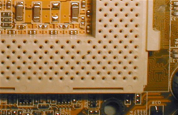

Hier:
Leitgummi-Methode

Hier:Leitgummi-Methode

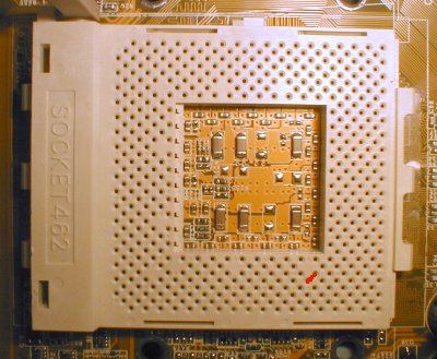

Nene, mit einem simplen Draht aus einem alten defekten IDE-Kabel. Einfach eine Ader auftrennen, einen Draht rausziehen, auf ca 1 cm zurechtstutzen, um 180°C umbiegen und bei geöffneter Sockel Verriegelung in die richtigen (!!!) Löcher stecken. Dann CPU drauf, Kühler mit Paste drauf und fertig
(alles auf eigene Gefahr, logisch

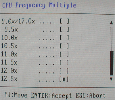

Darf man fragen, wie Du das gemacht hast? Wie man auf diesem Bild sieht
...ist die definitive Wahl des Multiplikators nur bis 12,5x möglich. Alles was darüber geht, hat immer auch ein entsprechendes Äquivalent, je nachdem ob die CPU für unter oder über 12,5x getrimmt ist.
17,0x = 9,0x
16,5x = 8,5x
16,0x = 8,0x
15,5x = 7,5x
15,0x = 7,0x
14,5x = 6,5x
14,0x = 6,0x
13,0x = 5,5x
Heißt - wenn Du z.B. einen 15x Multiplikator einstellst und die CPU ist für unter 12,5x getrimmt, dann läuft sie defacto nur mit 7,0x Multiplikator, nicht mit 15x...

Korrekt und obendrein des Rätsels LösungOriginal geschrieben von Digger
Aber moment... mir fällt gerade auf: Ich hab ja den 2100er mit 1733Mhz und FSB 133.3! Der hat doch nen Teiler von 13, und nicht unter 12,5.

wie nero aber schon geschrieben hatte ist das eigentlich unmöglich, da jedem multiplikator unter 12.5 ein multi über 12.5 zugeordnet ist:
17,0x = 9,0x
16,5x = 8,5x
16,0x = 8,0x
15,5x = 7,5x
15,0x = 7,0x
14,5x = 6,5x
14,0x = 6,0x
13,0x = 5,5x
halt jenachdem wie die CPU getrimmt ist...

Im Bios einstellen kann man alle möglichen Multiplikatoren, wie diese allerdings von einer ungelockten CPU (alle L1 Brücken geschlossen) interpretiert werden, hängt dann noch von dem gültigen Bereich (5-12.5 oder >12.5) ab. Um in den meist gewünschten niedrigen Bereich (99% aller Poster hier scheinen FSB200 zu wollen) zu kommen, kann man also a) gleich eine CPU aus diesem Bereich kaufen oder b) einen Draht in den Sockel einlegen.Original geschrieben von ismiregal
wie isses denn jetzt, muss ich drahten oder nicht, habe mir grade das a7n8x 2.0 gekauft und habe einen 2100+ aiuhb...
Ich würde mich daher an das Posting vom verehrten Vielschreiber halten, alles andere ist technisch kaum zu erklären.
Eine Besonderheit gibt es allerdings beim A7N8X zu beachten: bietet das Bios nur einen Wert an, dann wird dieser auch übernommen. So ist zumindest meine Beobachtung mit einem XP 2400+. Der hat werksmäßig Multi 15x, läuft aber z.B. auch mit 12x, und zwar ohne eingelegten Draht.
