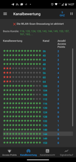

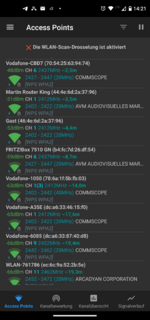

Ist ja bei 2,4GHz nichts neues aber seit ca. 5 Jahren hat wirklich jeder Router 5GHz und die Bänder sind viel zu begrenzt. Geheimtipp ist Kanal 100 aber reicht halt auch nur für 1 Gerät.
