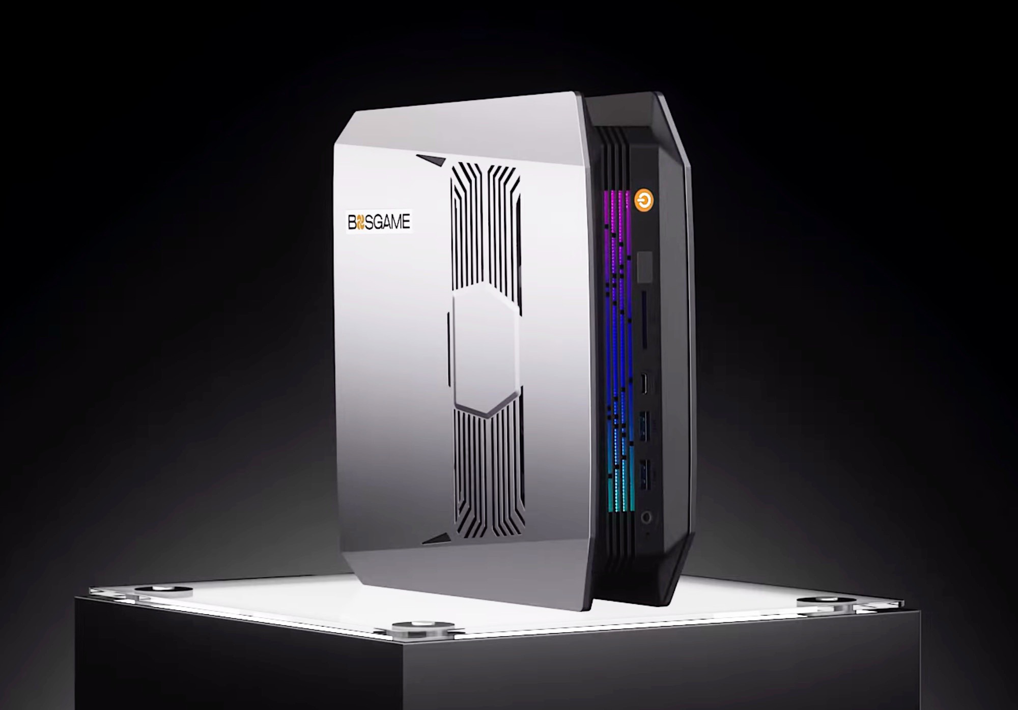

Relativ günstiger Mini-PC mit Ryzen Strix Halo und 128 GB RAM: Bosgame M5 AI startet in den Verkauf
Der neueste Mini-PC von Bosgame ist einer der günstigsten Computer mit AMD Ryzen AI Max+ 395 samt schneller Radeon 8060S iGPU und 128 GB Arbeitsspeicher, womit sich das Gerät sowohl zum Zocken als auch für Produktivitäts- und AI-Anwendungen eignen soll.
www.notebookcheck.com
16C/32T Zen5 iCPU
128GB LPDDR5 8533 Mhz!
40CU RDNA3.5 iGPU
Bosgame M5 AI startet bei 1499€ mit Ryzen AI Max 395+
