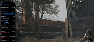

9070XT -30% PT -90mV (230W) Speedway 5966 Steel Nomad 6560
@kockott hier 2 Benches ... keine Lust die alle zu wiederholen
Der Wert ist echt brutal. Ich kann ja mal schauen was ich tun muss um auf über 6000 Nomad zu kommen bzw max 230W, interessiert mich irgendwie

@tspoon
Also deine Erfahrungen basieren scheinbar noch auf RDNA3, diese stimmen mit RDNA4 nicht mehr so ganz überein.
RDNA4 ist komplett über das Powerlimit begrenzt, eine Erhöhung der Taktraten im Treiber bringt nahezu nichts. Meine RedDevil zum beispiel boostet sofern das PL das zulässt von sich aus schon bis 3,42GHz aber dazu darf nur geringe Last anliegen.
Bei meiner GPU ist es auf jeden Fall so das sie sich mit reduziertem PL und Absenkung der Spannung recht gut verhält, in die andere Richtung geht aber ehrlich gesagt recht wenig.
Wie man sehen kann erkauft man sich zumindest bei meiner Karte 15% mehr Leistung durch fast 60% mehr Leistungsaufnahme, das ist aus meiner Sicht kein guter Deal. Meine Karte läuft aktuell mit -20% PT und -90mV bei 263W, damit komme ich quasi auf die gleiche Leistung wie die GPU stock mit 330W leistet.
Der Takt liegt dabei je nach Spiel und Belastung bei etwas über 3GHz.
Der Sweetspot der Karte liegt damit wesentlich weiter unten und ehrlich gesagt könnte ich mir vorstellen das wenn die 9070 irgendwann für 500-550€ im Handel erhältlich ist sie nen wirklich guter Deal wird und von der Effizienz mal ganz zu schweigen.
Den Test von der Bauer sehe ich auch durchaus als unbrauchbar an, er verändert das unter durchgängiger Last ... wechselnde Lasten etc bringen die GPU zumindest bei mir bei so hohen Werten direkt zum Absturz.
Ich mein vllt hast du eine Karte erwischt die in die andere Richtung läuft, meine taugt aber nur für UV mit reduziertem PT und ich finde es sogar ganz gut.
Zudem komme ich ja von einer 7900XT und die 9070XT ist bei 230W bei -90mV sogar noch immer noch 35% schneller als die 7900XT bei 355W und -30mV, was kann man mehr wollen?
Bei meinen Spielen ist das mit kanonen auf Spatzen schießen ... ich zocke zum Beispiel aktuell viel Warthunder, leider hat DX12 Beta irgendein Problem mit dem aktuellen Treiber und stürzt daher sogar stock immer wieder mal ab ... in DX11 hingegen verbraucht die GPU bei nem Limit von 144FPS witzlose 120W ... wenn ich das cap auflöse und AFMF 2.1 zuschalte verbraucht sie die vollen 263W allerdings zaubert sie dann auch fast 500 FPS auf den Bildschirm, ich mein bei nem 144Hz Monitor und dieser art spiel vollkommen sinnlos aber da kann man sehen das sie schon recht viel Leistung hat.
Der Takt liegt dann zwischen 2,8GHz und 2,9GHz ... wüsste nicht warum ich die Karte also mit 100W mehr füttern sollte
@kockott hat ja auch schon festgestellt, UV ist wirklich hervorragend bei den Karten und skaliert klasse ... die andere Richtung ist aber eben schon recht limitiert.
Mehr Watt bringt zwar mehr Leistung aber eben auch nicht sinnvoll mehr wie ICH finde

der rote teufel hat den ersten testlauf bestanden.
100 watt weniger als die 7900xtx.
das schon echt eine beachtliche leistung im vergleich.
bei nv meckern sie, das sie keine hotspot-temp mehr haben und amd ballert einen mit infos nur so zu.
@kockott was hast du vorgehabt? CP2077 mit 100 Watt spielen?
Mal im Ernst… hast du die -200 mV im Treiber getestet? Läuft der Stresstest durch?
Ich denke beim Undervolten wirst du jedes Spiel separat auf Stabilität testen müssen.
also Nomad war durchgelaufen bei -200mV und 20% PowerLimit aber die Karte hat wohl den Finger gezeigt da die Watt Zahl gleich mit -100mV , hatte aber keine Lust mehr rumzuspielen dann, Cyberpunk ist damit gleich beim Benchmark gecrasht

Also ich kann damit problemlos spielen. Das spiel ist zwar ein Shooter , aber jetzt nicht so abhängig vom Input.@tspoon Remnant 2 steht ganz oben auf meiner to do (play) Liste. Wie schaut es mit Input lag aus bei dieser Konfiguration?
Da die 60 GrundFPS stabil sind kommt es nicht zu unschönen Framedrops. Laut anzeige sind es 11ms statt 9ms.
Man beachte die Stromleitungen, das ist FSR4 Performance auf 4K
