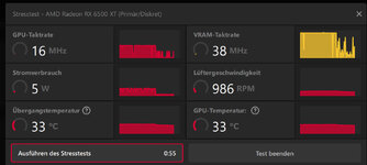

Habe das Problem gefunden. Die Karte ist garnicht zu lahm, sondern es gibt irgendwo auf der Karte einen Temperatur Sensor der nirgends in den Anzeigen angezeigt wird. vermutlich hat das was mit dem RAM zu tun.
konnte die Lüfterdrehzahl fest einstellen auf 1900. von 2 fps max ging es dann hoch auf 32 fps für einge zeit. dann wurde wieder gedrosselt aber nur auf 11 fps. Das ist auch Fehler von AMD. Wenn schon Temperatur sensoren drin sind, dann sollte die software das auch anzeigen. asus schreibt zwar sie würden 144 std testen bei den dual, nur anscheinend merken die das dann auch nicht wenn die runtertaktet im Ram. Da auch andere tests so langsame speed bei 4k erreicht haben scheint das ein generelles Problem mit dem Sensor zu sein. Denn die GPU Temperatur war immer niedrig und der Lüfter drehte nicht sonderlich schnell und war sogar mit 800 umin nicht zu hören. Mein CPU lüfter dreht auch so um die 900 umdrehungen. da war alles sehr leise
3072x1728 ist zwar keine 4k auflösung aber nahe dran. das kommt schon hin was ich von der karte erwarte. nur wie bekommt man eine gute Karte
ich meine nicht das nachladen eines anderen abschnittes wo es dann etwa 4 sec steht. ich muss noch genauer testen. es scheint an der im amd treiber default eonstellung besseres texturformat einstellung zu liegen. half life macht auf gforce 1030 in 4k meistens über 140 fps. die 6500 kommt auf über 200. ich habe aber kein AA an. müsst ich testen was man durch das AA verliert. was wichtig für bessere bildqualität bei half life ist anisotropische texturfilterung. dadurch werden böden und seitewände viel schärfer und die aliasing effekte nehmen so stark ab, dass man meiner Meinung nach gar kein AA braucht. da hab ich 8 fach an bei HL 2

Bei deinen beiden Bildern fällt erstmal auf das der VRAM übervoll ist und bereits in den RAM ausgelagert wird, das ist genau das Szenario das der 6500XT wegen des schmalen PCIe Interface so garnicht liegt.
Wenn an sonsten ein Temperatursensor der Grafikkarte die Karte zum Drosseln zwingt ist das Sache des Kartenherstellers und nicht von AMD denn letztere haben die Karte nicht gebaut. Das wäre dann ein klassischer RMA Fall. Solange man aber nicht genau weiß was da drosselt ist aber eher müßig darüber zu spekulieren. Was sagt denn die Sensor Anzeige von Programmen wie hwinfo64 dazu?
Wenn du AA bei HL2 nutzt dann überprüfe bei einer sehr schlechten Performance aber auch noch die Einstellungen im Treiber. Ist da "Supersampling" eingestellt dann wird das vor allem bei 8 fach AA zum absoluten Performance Killer.
gerade dann dürfte die karte nicht drosseln wenn der lüfter langsam läuft denn die daten sind nur x4. Ich habe mal HL mit 2x aa probiert. mit aa die 247 und ohne aa so 285. Die FR gibt es dann auch im Spiel in den meisten Szenen. Erstaunlicherweise geht die temperatur der GPU ziemlich hoch, der lüfter dreht schnell, aber der RAM drosselt nicht. scheinbar wird da irgendwas heiss wenn viel zwischen PC ram und GPU RAM transferiert wird. an meinem board kanns nicht liegen denn die gforce 1030 hat damit keine probleme. Meine 1030 ist sogar passiv gekühlt. ist von asus. da geht auch gputweak 3. ram runtertakten kann die 1030 wenn ich recht erinner garnicht. von Rams zu Kühlkörper ist 1-2 mm luft. der Kühlkörper liegt nur am Chip auf.
schaue dir mal resultate von dem GFX RAM speed benchmarks. da hab ich lesen aus system ram zu schreiben auf GFX card. dass die RX 65000 beim 1 zugriff so lahm ist und lahmer als gforce 1030 liegt sicherlich nicht an dem PCIe3 X4 . gforce 1030 hat ja auch nur PCIe3 x4
GFX Memory Speed Benchmark 1.1.14.16 Win64 © 2015-2020 3delite -
AMD Radeon RX 6500 XT - Free texture memory: 4,00 GB
Allocated system memory: 512,00 MB
Running system RAM read test...
Read from system memory: 512,00 MB 93 ms (5505,38MB/s)
Read from system memory: 512,00 MB 33 ms (15515,2MB/s)
Freed system memory: 512,00 MB
Average system RAM read: 512,00 MB 45 ms (11377,8MB/s)
Peak system RAM read: 512,00 MB 33 ms (15515,2MB/s)
Free texture memory: 3,50 GB
Running GFX RAM write test...
Write to GFX memory: 512,00 MB 218 ms (2348,62MB/s)
Write to GFX memory: 512,00 MB 22 ms (23272,7MB/s)
Average GFX RAM write: 512,00 MB 61 ms (8393,44MB/s)
Peak GFX RAM write: 512,00 MB 22 ms (23272,7MB/s)
mainboard ram schafft nichtmal PCI3 x4 .Ich habe ddr 4 3200 xmp an. andere mögen 20-30% schneller sein. daher was soll das bringen wenn auf die GFX karte noch schneller geschrieben wird als vom RAM gelesen wird.

Die Karte muss aber zwingend drosseln wenn der Kühler auf dem VRAM oder dem Spannungswandler der Grafikkarte nicht richtig aufliegt denn sonst würde sie durchbrennen. Ich habe auch schon erlebt das die CPU erheblich gedrosselt wurde weil deren Spannungswandler überhitztegerade dann dürfte die karte nicht drosseln wenn der lüfter langsam läuft denn die daten sind nur x4
Würde die Karte allerdings so massiv im Speicherüberlauf hängen bleiben das die GPU unterfordert wird weil sie ewig auf die Daten warten muss dann kann es durchaus sein das eine Karte auch deshalb runtertaktet, einfach weil nicht mehr Rechenleistung genutzt werden kann.
Ohne das Probem einzugrenzen kommt man also kein Stück weiter weil es einfach zu viele Ursachen haben kann.
das dachte ich auch, bis ich merkte dass durch höhere Lüfterdrehzahl obwohl temperatur sehr niedrig weniger drosselung gibt. Von daher scheidet die Theorie der zu langsamen Übertragung aus. ich werde morgen mal meinen PCIe bus auf gen 2 runterschalten. dann wirds noch langsamer. vielleicht überhitzt dann nichts mehr.
Hab mal gelesen dass DDR 5 rams schon temperatursensoren drin haben. aber wieso sollten die Rams ausgerechnet dann zu heiss werden wenn die daten langsam über den Bus kommen.
Ich wüsste nicht was es sonst sein könnte. Problem in der AMD PCIe zu VRAM bridge bei hohem datentransfer. evtl stimmt timing was nicht. ich habe aber nichts übertaktet sondern weil wegen bios updates eh alle einstellungen weg sind nur noch die default werte drin.

Das Szenario des Speicherüberlaufs kann verdammt tückisch sein denn jedes Spiel reagiert darauf anders.
Dazu hatte ich mal vor einiger Zeitz einen kleinen Vergleichstest mit meiner 6500XT und R9 Nano gemacht.
forum.planet3dnow.de
RX 6500XT vs. R9 Nano
Nachdem meine kleine PowerColor Fighter RX 6500XT diese Woche eingetrudelt war hatte ich mir die Zeit genommen ihr im Vergleich zu meiner alten Sapphire R9 Nano mit Fiji GPU und 4 GB HBM Speicher eine etwas umfangreichere Testreihe zu starten und dabei auch noch ausgerechnet meine meine...

wäre super wenn welche die eine 4 GB Karte von AMD haben mal far cry 6 kostenlose demo den benchmark machen ob bei mehrmaligen aufrufen des tests die ergbenisse ungefähr gleich bleiben bei über 1440p auflösung. für far cry gibt es zwar auch kostenlose HD texturen für 12 GB vram,, aber die kann man scheinbar mit dem Demo nicht runterladen. für den benchmark muss man nicht mit ubi soft connect verbunden sein
hatte sogar schon dass die fps stark langsamer war obwohl vram usage weniger war beim nochmaligen durchlaufen des benchmarks ohne einstellungen zu ändern. siehe screenshots
Ich glaube ich hatte es noch nicht erwähnt, aber die niedrige fps von 2 bekomme ich auch wenn man im Spiel auf den Boden schaut also nur die Bodentextur sichtbar ist. die gforce 1030 wird in so einem fall viel schneller kommt dann über 15 fps. daher find ich es unglaublich dass das Problem zu geringer Texturspeicher sein soll meiner 6500 .und in dem screenshot ist sogar noch vram frei . nur 3780 MB sind belegt . ein 4 k bild hat mit alphachannel nur 16 megabyte.
Bin mir aber nicht sicher ob es ein Hardware Konstruktionsfehler ist, oder Treiberproblem oder Absicht dass leute teurere version kaufen. und diejenigen die denken sie haben 8 GB karte juckt mich nicht, wenn das ein generelles problem bei AMD ist, dann betrifft es euch wenn ein game auf den Markt kommt das 8 GB karten ausnutzt genauso. oder kauft ihr dann mit freuden eine neue Karte mit 16 GB ?

Wo soll der Sensor sein und welche Werte zeigt er an?Habe das Problem gefunden. Die Karte ist garnicht zu lahm, sondern es gibt irgendwo auf der Karte einen Temperatur Sensor der nirgends in den Anzeigen angezeigt wird. vermutlich hat das was mit dem RAM zu tun.
Und was kann AMD dafür, wenn Asus solch einen Sensor evtl. einbaut?
Mit hwinfo64 werden normalerweise alle Sensoren auf den Karten ausgelesen, vielleicht findest Du ihn dort.
Warum sollte Asus etwas testen, ohne Testsergebnisse anzuschauen? Das klingt für mich sehr unlogisch.
Der DDR5 wird wohl ohnehin kein Problem sein, Du hast ja keinen.Hab mal gelesen dass DDR 5 rams schon temperatursensoren drin haben. aber wieso sollten die Rams ausgerechnet dann zu heiss werden wenn die daten langsam über den Bus kommen.
wieso sollte asus so einen sensor einbauen. asus kann auch nur das machen was AMD erlaubt . der chipsatz hat dazu register.
hwinfo kann nur das auslesen was die hardware hersteller veröffentlichen. RAM temperatur könnte man auch auslesen, aber die hersteller geben die daten wie man das ausliest selten raus bei Rams die in graka verwendet werden wohl eher nicht
die graka hat doch DDR6. und wenn es in DDR 5 temperatursensoren gibt, wird es das mit DDR 6 logischerweise auch geben auch wenn es keiner erwähnt. das RAM wird dann von sich aus bremsen einfach paar zyklen länger warten. Das würde aber vermutlich die VRAM clock nicht anzeigen, denn vram clock sieht nach einem register aus dass im radeon chipsatz drin ist wo der ramtakt eingestellt wird. ich würde gerne das RAM runtertakten auf 2 GHZ um zu sehen was dann passiert. nur geht das im AMD treiber nicht
immer wenn die karte langsam wird ist zwar der GPU takt voll hoch aber der ram takt ganz niedrig.
hwinfo zeigt noch ne hotspot temperatur an und viele andere Werte. Die liegt aber nirgends hoch. hier mal der 1. start wo der bench 5* schneller läuft. auflösung ist Fenster 3812x2092
und hier ohne einstellung zu ändern den bench nochmal gestartet dann extrem langsam

Zieh die spalten mal etwas weiter auf.
GPU-Speicher-Junction müßte die VRAM Temperatur sein und die scheint dort voll im grünen Bereich zu sein. Was man aber nicht sieht ist die Temperatur des Spannungswandlers.
Was allerdings sofort ins Auge sticht ist die GPU-Speicher-Nutzung mit fast 5,7 GB. Bei dir werden bereits fast 2,6 GB in den RAM ausgelagert.
mit den beiden Pfeilen nach außen kannst du die Sensor Anzeige übrigens auch weiter aufblättern um so ev. alle Sensorwerte im Blick zu haben.
