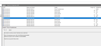

@ Damocles das mit den Kabeln ist immer eine Fummelei. Das Case dann doch relativ eng in diesem Bereich (ATX12V 4-pol, EPS12V 8-pol) normalerweise wird ja auch nicht oft verändert. Das Fummeln, Kriechen unter den Schreibtisch etc. ist keine favorisierte Tätigkeit mit der Zeit. Der Kühler NH-15 ist auch immens groß mit zwei Lüftern. Vorher hatte ich ein P190 Antec, da war in einigen Punkten mehr Platz. Das ist aber ein anderes Thema.
War kurz vom Rechner weg, was folgte:
Fehler Ereignis ID 6008 Das System wurde zuvor am 04.03.2021 um 09:23:16 unerwartet heruntergefahren.
Als ich den Rechner aufwecken wollte - keine Reaktion, ebenso Powerknopf und Reset etc. D.h. der Rechner musste wieder (kriechend
Kritisch Ereignis ID 41 Das System wurde neu gestartet, ohne dass es zuvor ordnungsgemäß heruntergefahren wurde. Dieser Fehler kann auftreten, wenn das System nicht mehr reagiert hat oder abgestürzt ist oder die Stromzufuhr unerwartet unterbrochen wurde.

Hi,
in der aktuellen Konfiguration - bekomme ich ein Problem nicht "weg".
Im Energiesparmodus (Rechner schläft und Bildschirm ist aus) wird der Rechner immer wieder geweckt (Bildschirm geht an und zeigt Anmelde -"Bildschirm"). Reaktivierungsquelle : Netzschalter (vgl Bild). Das ist definitiv komisch. Das passiert auch, wenn ich nicht zugegen bin. Ein Betätigen von Tastatur, Mouse, Powerknopf ist ausgeschlossen. Ich habe nun die Power SW Kabel vom Mainboard entfernt. Gestartet wird via Power Button (PWRBTN1) auf dem Mainboard. Dies hat keine Änderung gebracht. Ein Hardwaredefekt des Powerknopf des fractal define 7 sollte damit ausgeschlossen sein.
Hat jemand dazu einen Hinweis?

Hi,
Greetz
neax

Hi,
die Frage ist, ist das überhaupt relevant?
Die Kernfrage ist, was weckt den Rechner? Ist es ein Hardware oder Softwareproblem? Immer wieder Monitor an? Das kann schon störend sein und ist definitiv im Sinne des Erfinders.
Greetz
neax
Greetz
neax
