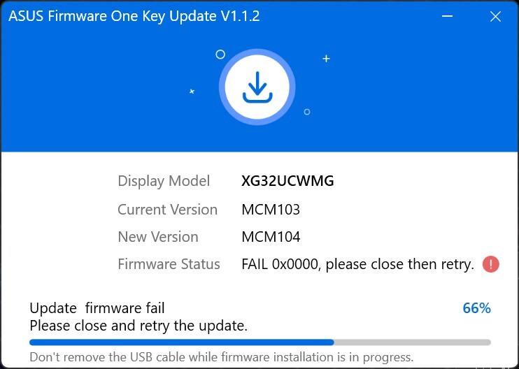

Nun scheint es die richtige zu sein aber:
ASUS_XG32UCWMG_MCM104 Version MCM104 24.96 MB 2026/02/26
SHA-256 :4B7A3DEF91E798A9A24642DAD434D5F6968842A889BACC7505C2A5B4F49F7745
修正:
1. 修復了顯示器關機後,OLED 計時器仍持續計時的問題。
2. 修復了軟體更新在 66% 處停止,導致更新無法繼續的問題。
3. 優化了更新流程。
4. 修復了韌體 (FW) 更新問題。

Am Rechner mit normalen Windows 11 (wichtig ist das man den Monitor vorher mal aus- und wieder einschaltet sonst wird er von der Software nicht gefunden):
immer Abbruch bei 66 %.
Dann von USB-SATA SSD mit Windows 11 ToGo gestartet und es ist im Blindflug durchgelaufen, bei 33 % Bildschirm kurz Schwarz und dann
wieder da aber Maus/Tastatur (sind am Monitor angeschlossen) ohne Funktion und die Firmwaresoftware minimiert in der Taskleiste.
Nach einiger Zeit ging dann der Monitor aus, nach dem wieder einschalten alle Einstellungen zurück gesetzt und die Firmware 104 ist
drauf.
Weiterhin ein Trauerspiel was ASUS hier liefert.

Durfte wieder Windows ToGo von esterner USB SSD starten für das Update, bei normaler Windowsinstallation lief das Update schon
bei der Gerätesuche auf Fehler.
Das ist weiterhin unwürdig für ein Premiumprodukt,
