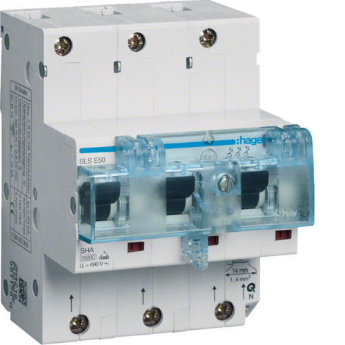

Das möchte ich genauer wissen, da ja bei mir nach 80A NH-Sicherung -> Zähler -> 3x D02 Neozed Schraubsicherung 50A -> FIs -> Automaten nichts mehr kommt.
Bin aber grad dabei einen Hager SLS 3x50A zu ersteigern, der wird die Neozeds ersetzen, da ich kein Zuverlässigen Schutz nach den NHs habe, vor dem Zähler montieren geht auch nicht, aber nach dem Zähler ist ebenfalls erlaubt, diesmal durch eine Elektrofachkraft da ich ich den Saft vom HAK nicht abdrehen kann.
Der Backup Schutz kommt im verteilungseingang bzw. im privaten Sektor nach den Zähler und zu verhindern das unzulässig hohe Ströme ins netzt gelangen
Dieser muss mindestens die Eigenschaften einer schmelzsicherung Typ gg haben
D.h schaltvermögen z.B 50ka das steht aber genau in der TAB die vom Versorger abhängig ist (falls mehr geforder wird wie in der Norm)
Zudem nartülich selektiv zu den nachfolgenden und den Sicherung darvor
Ein klein Teil steht auch in der DIN EN 60898-1
Ist aber nur von nöten wenn der möglich Kurzschlussstrom über den schaltvermögen der ls Schalter liegen
ZB sls Schalter 25Ka da müssen schon dicke Leitung in die Wohnung um das zu überschreiten
D.h in dein fall Schmelssicherung raus sls rein aufgrund von Selektivität

Und 50A war drin und 50A kommt wieder rein, auch wenn die Leitung mit 10qmm 63A zulassen würde, aber da noch 2 weitere Wohnungen mit dranhängen und damit die 80A NH nicht für mich alleine habe, was im Mehrparteienhaus "Normal" ist.
Man sieht 6 Kabel aus den HAKs kommen, pro Kabel 3 Wohneinheiten, ich spekuliere mal das pro L1-L3 pro Phase 80A Absicherung ist. Das defekte Muster hatte 80A.
Das macht 18 Stück von den Teilen
Um 63A zu ermöglichen, müsste elektrisch gesehen stärkere Typen 100A-160A installiert werden, denke aber das wir dann Grillparty machen können da das Erdkabel dafür nicht dick genug ist, wir gehen mal bei einem TT-Netz von 4 Adern aus, rechnen wir mal später nach wie dick die Einzeladern sind und berechnen dann die maximal mögliche Belastbarkeit bis es schmilzt.

Dennoch sind wir uns einig das ich einen 50A Typen nicht einfach durch ein 63A Typen ersetzen darf, da damit auch mehr Strom ziehen kann als die anderen Wohnungen. Erinnern wir uns das die beiden 40er FIs durch 63A Typen ersetzt wurden, da bei einer Vorsicherung von 50A eine 40er FI nichr reicht, da der Theoretische Strom bei mir die 40A deutlich übersteigen können.
Nun zur Zählernachsicherung.
Geringer vorsichern macht beim Drehstromkreis kein Sinn, höher absichern ist nicht zulässig !
Aber gut, wenn das Haus auch mir gehören würde, würde schon längst ein dickeres Erdkabel liegen, die 80A durch 160A ersetzt werden so das jede Wohnung 63A zugleich abnehmen könnte, ohne das eine NH durchbrennt. Und der Rest entsprechend abgesichert wird. Aber gut habe da nur ne Wohnung und kann nur meinen Teil auf den neusten Stand bringen. Was in den anderen Wohnungen passiert kann ich nicht beeinflussen, die letzte Option wäre ein Digitaler Stromzähler. Mal sehen wie das bei meinem Bruder läuft wenn das was taugt lasse ich mir auch einen einbauen.

Ist doch schonmal was, gut einen DLE mit 4qmm sichert man mit einem B32er Block ab. FI nur für Badezimmer ist nicht ausreichend, denke er wird was aufgrund von TN-C-S möglich ist einen 63er FI für den gesamten Stromkreis setzen, wenn es korrekt umgesetzt wird. Was mir etwas Magenprobleme bereitet ist der Herdanschluss da hier 5x 2,5qm hätten verlegt sein müssen, da es nur 5x 1,5qm sind darf nur mit B13er Block abgesichert werden.
Im großen und ganzen aber okay, das er zwar zur Zählervorsicherung bzw. Nachsicherung nichts gesagt hat wundert mich zwar, aber gut. Hauptsache die relevanten Mängel werden behoben.
Danke für dein Feedback.
Ich für meinen Teil habe nun den Hager SLS HTN 350E bestellt, war zwar geschockt das die SLS Automaten "Trümmerteile" sind, aber nach dem ausmessen passt er rein und wird mein Elektriker einbauen, muss nur noch die anderen Mieter drauf ansprechen das sie Ihre Geräte ausmachen, da noch 2 andere Wohnungen mit dran hängen, oder ist so mutig und baut ihn so ein.
Aber er hat Platz
BxHxT 81x110x90 mm DIN-Schiene
Aber er hat Platz

Das kann man so pauschal nicht behaupten. Es hängt von Verlegeart, Leitungshäufung und weiteren Faktoren ab. B16 kann zulässig sein....da es nur 5x 1,5qm sind darf nur mit B13er Block abgesichert werden.
Diese Aussage finde ich ebenfalls zu pauschal. Schmelzsicherungen haben durchaus ihre Vorzüge; zum Beispiel beim Ausschaltvermögen.Schmelzsicherungen im privat Haus haben nix zu suchen!

Anschluß 80A für 3 Parteien -> 3x Drehstromzähler -> 3x SLS 50A "Zulässig" bis 10qmm. Mit 63A darf nicht abgesichert werden, da der Querschnitt zu gering ist laut meines Elektromeisters. Das ist auch der Grund warum momentan 50A Neozeds drin sind.
Rein logisch gesehen spielt es keine Rolle aus meiner Sicht ob nun vor oder nach dem Zähler der SLS kommt. Vor dem Zähler müsste man ihn plombieren, man könnte ja auch die Idee kommen den Zähler zu manipulieren unter laufenden Strom wird es keiner machen. Nach dem Zähler und nicht bezahlen der Rechnung könnte man mir so auch meinen SLS-Schalter sperren. Und bekäme dann trotzdem keinen Saft. Der Zähler dreht nicht, da der Stromkreis nicht geschlossen wird. Da fragt man sich ob einige den Kopf nur zum Haare schneiden haben.
Bei meinem Bruder waren die SLS im neuen Verteilerschrank vor den digitalen Zählern, da es technisch möglich war. Aber korrekterweise hätten man Sie nach dem Zähler einbauen müssen, da sie so verplompt werden müssen wie auch der Zähler selbst. Dumm gelaufen sag ich mal.

EVU: "Haben sie nach dem Zähler auch einen SLS vorgeplant?"
Wir: "Äh, nein."
EVU: "Warum nicht?"
Wir: "Wir haben doch einen SLS vor dem Zähler?"
EVU: "Ja und?"
Wir: "Das wird gleichzeitig unser SH-Schalter."
EVU: "Ganz sicher nicht. Der SLS vor dem Zähler wird verplombt und ist dann gar nicht mehr zugänglich."
Wir: "Ugh!"
EVU: "Bauen sie einen SLS nach dem Zähler ein. Der kommt dann in den oberen Anschlussraum. Dort können sie dann soviel daran herumschalten, wie sie lustig sind."
Wir: "Aber den können wir ja sicher nicht auch mit 50 A auslegen."
EVU: "Nein, natürlich nicht."
Wir: "Dann muss ich ja den nächstgeringeren SLS einbauen. Das heißt, ich kann der Anlage maximal [blätter, blätter] - öh - 35A abverlangen..."
EVU: "Genau."
Wir: "Aber wir haben doch schon im Juli eine Anschlußleistung von 50A vereinbart."
EVU: "Die haben sie doch auch."
Wir: "Aber wir können sie ja dann überhaupt nicht nutzen."
EVU: "Aber wir stellen ihnen den Anschluss so zu Verfügung. wie vereinbart."
Wir: "Aber, aber - öh, ähm ... Was wäre, wenn wir einen SLS vor dem Zähler mit 63 A einbauen und nach dem Zähler dann einen mit 50 A?"
EVU: "Nicht zulässig. Das Verhältnis von dieser Konfiguration wäre dann 1,25. Geht gar nicht."
Wir: "Und 80/50?"
EVU: "Einen Anschluß mit 80A wurde nicht vereinbart. Das mit den 63A geht daher auch schonmal garnicht."
Wir: "[Tilt!]"

Gut aber wenn der Elektriker den SLS einbaut wird danach wohl alles prüfen.
Nun der Grund warum man den SLS vor dem Zähler plombieren muss !
Kunde zahlt Strom -> SLS wird aktiviert und plombiert
Kunde zahlt kein Strom -> SLS wird deaktiviert und plombiert.
Damit wäre das für den Laien auch geklärt, falls kein SLS vor dem Zähler vorhanden und nicht vorgeschrieben ist wird in unserem Fall RWE/Westnetz den konventionellen Weg wie bisher verwenden um den Kunden den Saft abzudrehen.
Fazit:
Baut eure SLS nach dem Zähler ein, FI und Co gehören dann in die UV und nicht in die HV rein.
Sollten SLS bereits vor dem Zähler installiert worden sein, wie bei meinem Bruder bieten sich im Grunde nur noch Neozed-Lastrennschalter an. Man bot mir zwar an auch konventionelle Automaten dafür zu verwenden, was mir allerdings kein gutes Gefühl gibt da Sie nicht dafür geeignet sind, womit wieder Elektropfusch.
Lohnt aber nur wenn Ihr Eigentümer einer Wohnung seit und die UV keine richtige Abschaltmöglichkeit bietet so wie bei mir den SLS schließe ich dann selbst ab.
Fazit:
