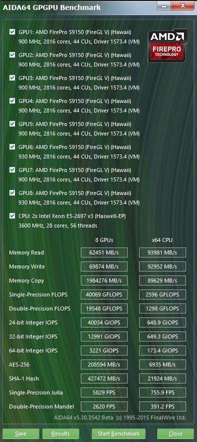

ich hab noch ein Bild gefunden, was wohl das obere Ende der Fahnenstange darstellt, mit 8x S9150 in einer Kiste:
Davon ist ein Bristol Ridge doch noch etwas entfernt
Aber wenn man sich das mal ausrechnet:
Jede dieser S9150 kostet lockere 3000 Schleifen, dann braucht man noch ein passendes Board dafür, was sicher nicht gnz billig ist, sagen wir nochmal tausend drauf, dann noch eine ausreichende Stromversorgung und eine ins Board passende CPU (muß ja nicht die stärkste sein, aber umsonst gibt es auch das kleinste Modell nicht) und ein bißchen RAM. Also mit schätzungsweise 28000 € liege ich wohl nicht so weit daneben.
Dagegen kriegt man so ein Bristol-Ridge-System für 300 € hingestellt, oder sagen wir 280 zum leichteren Rechnen
Man kann sich also 100 solche Dinger hinstellen, das wären dann 56,5 TFLOPS (DP), also deutlich mehr als die 19,5 von dem 8x S9150-System!
Klar, das erste System braucht wahrscheinlich weniger Strom (das ganze überflüssige Geraffel von 99 Boards, 99 Netzteilen und 99 Festplatten fällt weg), außerdem nimmt es weniger Platz weg (dafür reichen 3 oder 4U in einem Rack, für die BR-Kisten bräuchte man ne Garage), selbst wenn man keine 100 BR-Systeme nimmt, sondern nur die Anzahl, um auch auf 19,5 TFLOPS zu kommen, also so ungefähr 35.
Aber nun stellt Euch mal vor, wie das aussieht, wenn man die Bristol Ridges in einem Microbladeserver unterbringt: 14 APUs auf 3U. Also mehr Rackspace als die Firepro-Kiste, aber dafür billiger. Ich kann mir durchaus denken, daß AMD sich vielleicht gedacht hat, diese Dinger können sie im Serverbereich unterbringen. Mal sehen, was da so kommt...
Aber wenn man sich das mal ausrechnet: Jede dieser S9150 kostet lockere 3000 Schleifen, dann braucht man noch ein passendes Board dafür, was sicher nicht gnz billig ist, sagen wir nochmal tausend drauf, dann noch eine ausreichende Stromversorgung und eine ins Board passende CPU (muß ja nicht die stärkste sein, aber umsonst gibt es auch das kleinste Modell nicht) und ein bißchen RAM. Also mit schätzungsweise 28000 € liege ich wohl nicht so weit daneben.
Man kann sich also 100 solche Dinger hinstellen, das wären dann 56,5 TFLOPS (DP), also deutlich mehr als die 19,5 von dem 8x S9150-System!Klar, das erste System braucht wahrscheinlich weniger Strom (das ganze überflüssige Geraffel von 99 Boards, 99 Netzteilen und 99 Festplatten fällt weg), außerdem nimmt es weniger Platz weg (dafür reichen 3 oder 4U in einem Rack, für die BR-Kisten bräuchte man ne Garage), selbst wenn man keine 100 BR-Systeme nimmt, sondern nur die Anzahl, um auch auf 19,5 TFLOPS zu kommen, also so ungefähr 35.

Naja. Mein momentan auf 3,8 GHz übertakteter P2 X6 macht z.B. bei POGS 14600s für eine 279,18Cr WU, der 3,5 GHz Athlon braucht dafür nur 10800s. Und ich habe noch keinen (unübertakteten) 8350 in den Ergebnissen gesehen, der da schneller ist.Da herrscht singlethreaded ungefähr Gleichstand zwischen dem 845 und dem 8350, aber der X4 macht das immerhin mit weniger Takt. Ist jetzt kein Quantensprung, eher eine kleine Verbesserung. Von meinem PhenomII hab ich leider gerade keinen Vergleich, aber von dem konnte sich der FX nie groß absetzen bei anderen Projekten, außer wenn mit Optimierungen gearbeitet wird.
@OBrian: beeindruckende Zahlen.
Bei der Kalkulation vergisst du aber die Vermischung der Preise von Profi und Endkundenhardware. Der BR als Server Variante samt Plattform wäre sicher teurer.
Aber dass das Potential hat, erkennt man ja.
Angeblich arbeitet AMD an so einer HPC APU. Vllt. ist BR dafür sogar so eine Art Praxistest.
mein Tipp wäre auch, dass es sich hierbei um einen Nebeneffekt handelt aus den Vorbereitungen für APUs im HPC-Bereich. Da hat wohl irgendwer bei der Treiberentwicklung entweder nicht aufgepasst, was in den Release des normalen Treibers geht oder das ist bewusst so freigegeben.

Da lag der 3,8 GHz CPU Bereich des Bristol Ridge mit ca. 120 zu 60 GFLOPS noch nicht einmal ansatzweise in der Region und der Carrizo in meinem Laptop geht nur bis 3,4 GHz rauf.
Die 650 zu 400 GFLOPS (512 shader bei ca. 650-750 MHz) passen hingegen recht gut zu den 770 zu 400 GFLOPS (386 Shader bei ca. 1030 MHz) des Bristol Ridge.

Hm, kaum habe ich eine Lizenz und keine Trail Version, sind die Bench Werte höher: http://abload.de/img/aida64_580_gpgpubenchjnqle.jpg

FPU VP8: http://abload.de/img/aida64__vp8_fx938014qwx.jpg
