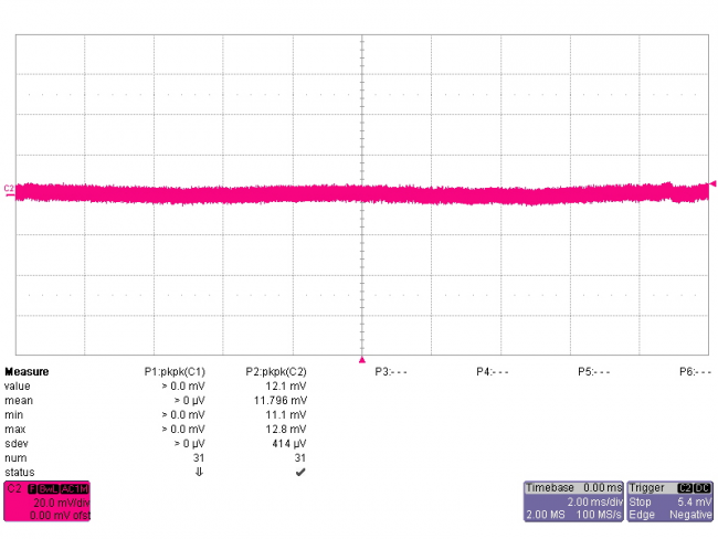

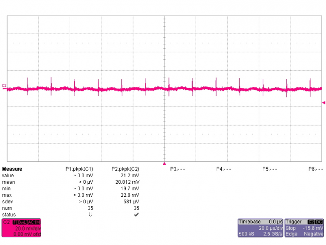

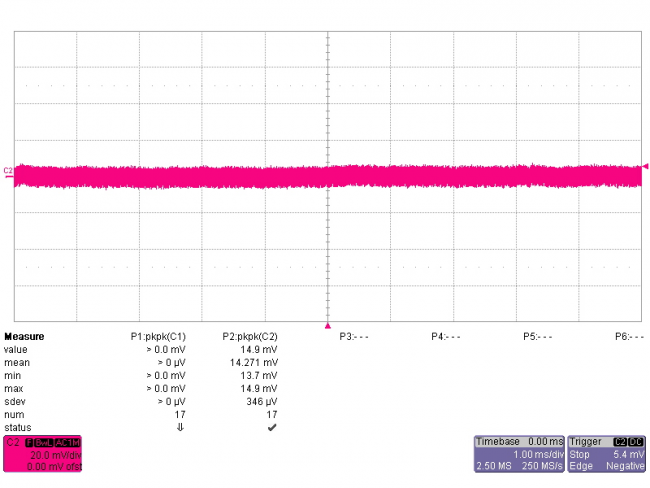

Wie in den vorhergehenden Tests haben wir eine Einteilung von 20 mV pro Sektor gewählt. Bei den nun besprochenen Werten handelt es sich um Spitze-Spitze-Angaben. Wir erinnern uns, dass Cougar bei seinem ersten Modell mit ca. 55 mV bei +3,3 V und +5 V die Spezifikationen verlassen hat. Wie vom Hersteller versprochen, sind die Werte zumindest etwas besser. In jedem Fall liegen sie innerhalb der Angaben im ATX Design Guide. Mit 15 mV startet +3,3 V nicht allzu hoch und erreicht letzten Endes knapp 40 mV. +5 V liegt anfangs etwas niedriger und selbst bei Überlast (110 %, 11 A) verzeichnen wir maximal 38 mV. +12 V lag zwar schon damals in einem akzeptablen Rahmen, aber auch diese Spannung hat sich verbessert. Mit bis zu 66 mV kann von einer relativ moderaten Restwelligkeit gesprochen werden. Dort wo es die zeitliche Einteilung zulässt, lassen sich die Over- und Undershoots während des Lastwechsels erkennen. Bei +3,3 V und +5 V zeigen sich keine markanten Spitzen und nach dieser Dichte an Transienten pendelt sich der Verlauf in einem schnellen Übergangsverhalten wieder auf den Normalwert ein. +12 V steuert bei 10 % Last ziemlich aus, erreicht mit höherer Last aber etwas bessere Werte.
