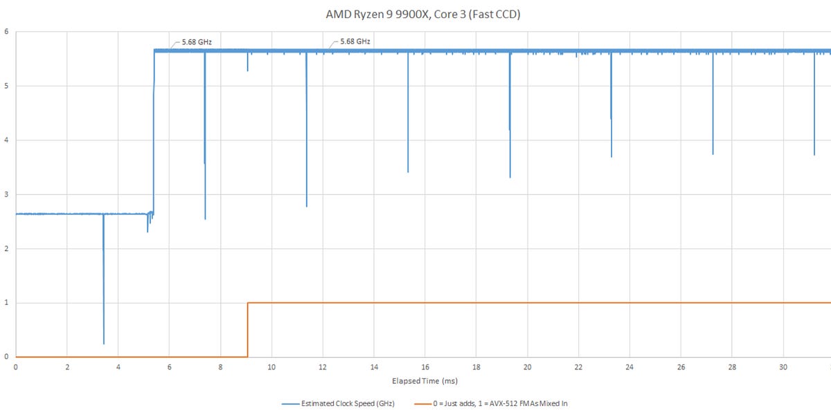

Entsprechend der Grafik (Figure 1-2, letzte Spalte, letztes Wort) aus diesem Monat darf man davon ausgehen, dass Intel in Zukunft ab AVX10.2 auch für E-Cores den AVX-512 Support anbieten wird. Dies sollte inskünftig dem mit Zen 4 (double pumped 256) eingeführten und mit Zen 5 ausgebauten Support von AVX512 zu breiterer Softwareunterstützung verhelfen.
