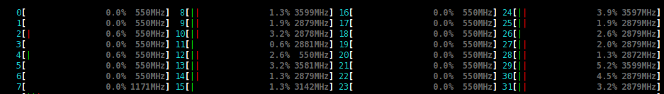

Habe letzte Woche auf Kernel 6.0.10 upgedated.
Seit dem habe ich mit spontanen freezes und reboots zu kämpfen.
Was mich wunderte daß die reboots immer im idle passiert sind.
Also solange Boinc die Machine beschäftigt hat lief alles rund.
Als braver Bürger wollte ich etwas Strom sparen über Nacht und habe Boinc deaktiviert und da passierte es wieder.
Journalctl zeigte dann einige Dinge die mich etwas schockieren.
Das C6H scheinte eine falsche ACPI table zu nutzen.
Also taktet die CPU zu weit herunter.
Habe im idle gerade mal 25C. und der Takt sollte bei 2200 im idle sein ist aber zwischen 1800 und 2100.
Die vcore dürfte dann auch zu weit sinken.
Bios ist das neste 8601.
Gibt es da fixes von Assus oder kann man das selbst korrigieren ?

Ich sehe gerade, du hast nen 1800X. Da gibt es einen Hardware Bug in der CPU, der genau das macht was du hier beschreibst.
Eine Lösung dafür ist mir nicht bekannt, ein Workaround ist es den C6(?) State im UEFI zu deaktivieren. Das geht meistens.
Der Firmware Bug, der da in deinem Code aufgelistet ist hat damit glaube ich nichts zu tun.
Edit: mit Kernel 6.0 sollte es auch nichts zu tun haben, aber du kannst ja mal gegen LTS testen zur Sicherheit.
Edit2: schau dir mal dies hier an:
Das habe ich im journal output auch gesehen.
Was mich nur wundert warum laufen dann die älteren Kernel ohne Probleme
Habe mit 5.15.77 überhaupt keine Störungen.
Im 6er werden sie ja angeblich nur geprüft.
Heisst das dann dass ich auf dem 5er Kernel bleiben muss ?
Solus ist ja eine Rolling Distro da werden ja ständig neue Kernels raus gebracht.
Dann müsste ich ja ständig den alten zurück installieren.
Im LTS wird der Bug auch angezeigt hat aber keine Auswirkungen.
Der läuft über Tage hin stabil.
Berniyh
- 29.11.2005
- 5.257
- 236
Hm, das ist wirklich seltsam.
Aber probier doch mal im UEFI die deep sleep C-states zu deaktivieren (kann dir leider nicht genau sagen wie die heißt ist bei jedem MB anders).
Wenn es bei Solus ein Linux LTS Paket gibt, dann kannst ja erstmal das nutzen, den 5.15er LTS Kernel sollte es noch ne ganze Weile geben.
Evtl. könnte ich mir auch vorstellen, dass des mit dem neuen p States Treiber (amd_pstate) zu tun haben könnte.

Mit cpupower:
Code:
cpupower frequency-info
analyzing CPU 0:
driver: amd-pstate
CPUs which run at the same hardware frequency: 0
CPUs which need to have their frequency coordinated by software: 0
maximum transition latency: 131 us
hardware limits: 550 MHz - 5.08 GHz
available cpufreq governors: performance schedutil
current policy: frequency should be within 550 MHz and 5.08 GHz.
The governor "schedutil" may decide which speed to use
within this range.
current CPU frequency: Unable to call hardware
current CPU frequency: 550 MHz (asserted by call to kernel)
boost state support:
Supported: yes
Active: yes
AMD PSTATE Highest Performance: 166. Maximum Frequency: 5.08 GHz.
AMD PSTATE Nominal Performance: 111. Nominal Frequency: 3.40 GHz.
AMD PSTATE Lowest Non-linear Performance: 57. Lowest Non-linear Frequency: 1.74 GHz.
AMD PSTATE Lowest Performance: 19. Lowest Frequency: 550 MHz.
Mit acpi_cpufreq sollte natürlich dann stattdessen das bei driver stehen. Zudem hat man typischerweise deutlich States (ich glaube 3) und die niedrigste Frequenz liegt deutlich höher. Dazu kommt, dass bei amd_pstate die Frequenz auch Werte zwischen diesen States annehmen kann, wie man z.B. bei meiner CPU sieht:
Bei acpi_cpufreq hingegen liegt die angezeigte Frequenz immer exakt bei einem der von cpupower ausgegebenen States.
Auch funktioniert mit amd_pstate PBO vernünftig, soweit man das im UEFI aktiviert hat. Mit acpi_cpufreq ist das nicht (oder nur eingeschränkt?) der Fall.
So geht meine CPU jetzt auch auf über 5 GHz, mit acpi_cpufreq war das nicht der Fall.
