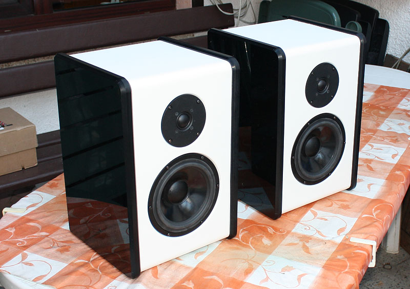

Ich habe mir die eine oder andere Nacht um die Ohren geschlagen welches Design die Gehäuse haben sollen, aber mir ist nicht wirklich etwas kreatives eingefallen. Was ich jedoch schon immer mal machen wollte war weißes Leder und Acrylglas. Also übernahm ich das Konstruktionskonzept von meinen Picos und deren Sub und übertrug das auf die Mimir. Prompt bestellte ich 20mm High Glossy Acrylglas aus Holland und Italienisches Nappaleder beim Lederticker. Mattes weißes Leder passt hervorragend zu High Glossy Acrylglas. Und jetzt wo sie fertig ist, darf ich sagen das das Design passt. Insbesondere weil der TMT ja auch schon eine medium glossy Membran hat. Eigentlich wollte ich die Plastikfront des Hochtöners gegen eine gefräßte Alufront ersetzen. Aber ich bin zu faul und müsste 2 Wochen auf den Lackierer warten...

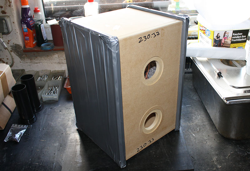

Die Produktion war Tricky. Kaka in der Hose weil der Vacuumtisch zu klein ist und weils hier um richtig Geld geht. Das Acrylglas hat mich 170Tacken gekostet. Einmal vercodet oder Schrittfehler und es würde teuer... Und dem war dann auch mehr oder weniger so. Ich war bei der ersten Plexiphase zu dämlich zum nullen und habe die Phase versetzt gefräßt. Ergo musste die Phase 2mm tiefer werden, was eigentlich nicht möglich war da ich dazu kein passendes Werkzeug habe. Also habe ich wie zuvor beim Project Alucryl ein Entgrater genutzt. Die Profile mussten 5x abgefahren werden bis die Oberflächenqualität perfekt war...
Dann gings ans Verleimen was erstaunlicherweise sehr gut ging. Insbesondere nach dem ich mir neue Schraubzwingen gekauft hatte.
Das Blöde war das ich die Rückwände verkehrt herum angeleimt hatte. Der BR Port passt nun nicht mehr ins Gehäuse und wäre deplatziert. Was ja nu gar keiner gebrauchen kann. Also habe ich ne halbe Stunde gegooglet und noch passende Anschlussterminals gefunden die in einer Woche kommen sollen. Für den Br Port habe ich mir nen 16mm Adapter gefräßt und einfach eingeleimt. Das passt jetzt nun ganz gut. Ferner hat mir Dieter ( der Hornbachfutzi) 16mm MDF vertickt anstatt 18mm. Mir war das dann so blöd, das ich drauf geschis*** habe und einfach ohne Hindernisse weiter gebaut hatte. Dann gibts hinten eben ne 2mm Nut. Sieht eh keiner... Zu Guter Letzt will ich ein weiteres mal meine Unfähigkeit unter Beweis stellen in dem ich euch mitteile das der Hochtonausschnitt zu groß war. Dort musste ich also auch einen Adapter fräsen. Liebe Leute und Kinder. Baut nix wenn ihr kein Bock habt hehe. Whatever. Das Resultat ist sehr gut geworden und von den Hindernissen sieht man faktisch nichts mehr.

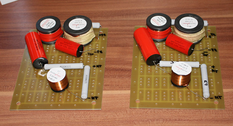

So inzwischen ist die Mimir mehr oder weniger fertig. Das Kunstleder löst sich leider was dem Kunstleder für kommende Projekte disqualifiziert. Ansonsten verlief die Fertigung problemlos und sauber. An Plexiglasseitenwände könnte ich mich gewöhnen. Das Zeug ist leider extrem teuer. 160€ für das Paar. Praktisch aber ähnlich teuer wie MDF + Lackierer. Weichetechnisch hatte ich mal nen Lichtblick und konnte das Teil im gesamten ohne Hilfe löten wobei der Hochtöner zunächst nicht lief. Das lag an eine Brücke die ich vergessen hatte. Der Hochtöner wurde nicht angesteuert.
