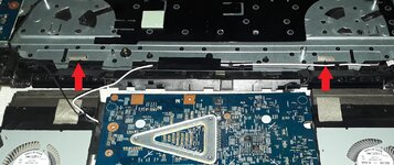

Die Ersatz-Lüfter kamen aber ohne den Überbrückungsklebestreifen zwischen Lüftergehäuse und Kühllamellen. Die Loslösung der schwarzen Klebestreifen von den alten Lüfter wird nicht gut funktionieren.
Meine Frage lautet daher: Mit welchem Klebestreifen kann ich diesen Übergang überbrücken? Würde normales schwarzes Isolierband gehen oder wäre besser hitzebeständiges Klebeband?
Kann es erstmal so ohne bleiben oder besser nicht?

Ich würde darauf wetten das der alte Klebestreifen elektrisch leitend ist.
Kannst ja mal mit einem Ohm Meter messen.
Das Ergebnis wird dann Deine Frage beantworten

Tatsächlich kann man auf dem Bild im Beitrag #3 zumindest auf dem kleinen silbernen Stück glänzende Anteile erkennen, aber was bedeutet es bitte?Ich würde darauf wetten das der alte Klebestreifen elektrisch leitend ist.
Erdung sollte doch über den 3-Pin-Anschluss des Lüfter geschehen, aber scheinbar übersehe ich da etwas ganz Großes, kann das sein? Bitte um Aufklärung!

Wie löse ich nun das Problem? Ich brauche Ersatz für das Klebeband, damit der Luftstrom vernünftig geleitet wird.
Dass das Design Murks ist und Acer keine Ersatzteile mehr bereitstellt ebenfalls Murks ist, darüber braucht man wohl nicht zu sprechen.

@Dummbatz Wie kann ich das Problem nun angehen? Tatsächlich ist der silberne kleine Streifen auf der schwarzen Folie scheinbar mit dem Lüftergehäuse und dem Kühlkörper verbunden, auch wenn er auf dem schwarzen Streifen geklebt ist. Was kann man da machen? Einfach temperaturresistente Folie den Spalt zukleben wäre meine Idee, dann habe ich aber keinen antistatischen Schutz.

Wenn ich nix anderes habe würde ich wahrscheinlich Gaffa-Tape nehmen.
Bei manchen Reparaturkanälen auf youtube habe ich schon öfter Kapton-Tape als Ersatz gesehen. Das ist hitzebeständig.
Oder man versucht genau so ein klebendes Zeug wie im Original zu besorgen.
Ist das Zeug denn leitend gewesen ??
Wenn ja was ähnliches besorgen, evtl. kannst ja auch das alte nehmen und mit breiteren Tape festkleben.
Wenn nein kannst Dich mit anderen Mittel behelfen.

Alutape sollte doch leitend sein ?
Halte doch mal ein Durchgangsprüfer oder Ohm Meter dran

Dann versuche unter dem Alutape einfach den alten Streifen mit drunter zu kleben.
Es kann auf jedem Falle nicht schaden.

Ohne herauszufinden, ob das kleine silberne Tape auf dem großen schwarzen Tape leitfähig ist, komme ich wohl nicht weiter.
Meine ursprüngliche Idee Kapton-Tape zu verwenden, wäre entsprechend nicht tragfähig.
Wenn das silberne Tape ein Massepunkt sein soll, warum ist es dann über dem schwarzen Tape geklebt worden oder reicht das aus? Welche andere Funktion sollte es sonst haben, wenn nicht als potenzieller Massepunkt zu dienen?

In all den Monaten hast Du Dir noch kein einfaches Multimeter für 10€ zugelegt, was man für viele Dinge nutzen kann?
Ich würde mir ehrlich gesagt überhaupt keine Gedanken machen um die Leitfähigkeit. Das ist doch nur ein Lüfter.

Billig-Teile kaufe ich überhaupt nicht gerne und ansonsten habe ich keine Verwendung für ein (vernünftiges) Multimeter.
Ich versuche die richtige Entscheidung zwischen Kapton- und Aluminiumtape zu finden, damit die Sache vernünftig gemacht wird.

Habe mich daran erinnert, dass auf der anderen Gehäuseseite auch jeweils pro Seite kleine Schaumstoff-Pads sind, umringt von diesem silbernen Material.
Ich habe die Befürchtung, dass ein Aluminiumband potenziell mehr Schaden anrichten könnte als wenn man diese Kontaktpunkt auslässt.
