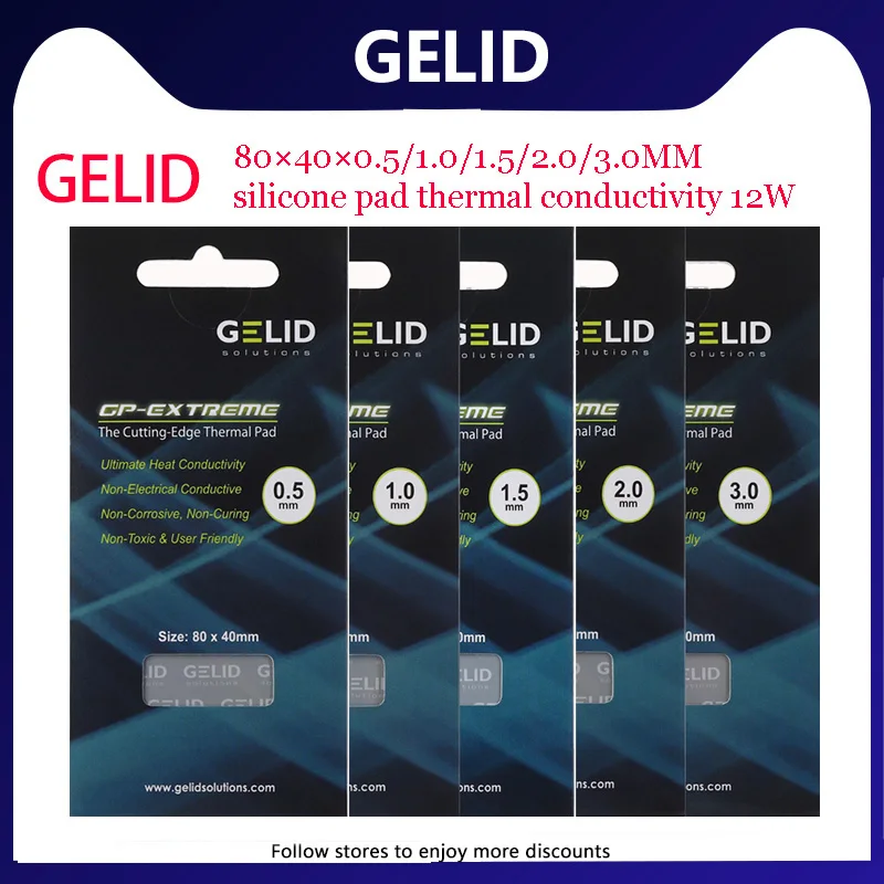

Hab seit Mittwoch eine 3080 FE...
Sehr schöne Luftkarte
Wird demnächst mit „Rise Ultra Soft“ von AC „gepadmoddet“. Ich vertraue einfach mal Igor‘s WLPad-Tests
Als Alternative hätte „Gelid Extreme“ im Raum gestanden. Die gibts bei Ali in Original ca. 40% günstiger (nur 10 Tage Lieferzeit)
5.08€ |GELID GP EXTREME/ULTIMATIVE Multi größe hohe leistung thermische pad CPU/GPU Grafikkarte thermische pad Motherboard thermische pad|Lüfter & Kühlung| - AliExpress
Smarter Shopping, Better Living! Aliexpress.com
de.aliexpress.com

Die Gelid wurden doch von Igor so abgewatscht, oder?

Ja, aber zu Recht...?Die Gelid wurden doch von Igor so abgewatscht, oder?
Jmd. aus HWluxx schreibt über die Gelid Extreme nämlich Folgendes...
Im Übrigen sind heute meine „Rise Ultra Soft“ von Alphacool gekommen. Werde evtl morgen die 3080FE damit ausstattenSoo, habe nun meine beiden 3080 FE’s mit den AliExpress Gelid gepadmodded und bin sehr sehr glücklich.
Die junctionMemory Temperaturen bei der 1. 3080 sind von 104Grad auf 82Grad und bei der 2. 3080 von 108Grad auf 82Grad gesunken. Alles mit gleichen Settings seit einer stunde. Werde jetzt die Nacht unter Windows laufen lassen, damit ich die temps vergleichen kann und morgen werde ich schauen was sich speichermäßig noch so rausquetschen lässt

@Snoopy69 , kann natürlich auch ein Ausreißer gewesen sein.
Ich hab hier auch noch Gelid Extreme Pads in einer Schublade liegen und wer weiß, vielleicht kann ich die sogar mal verwenden, wenn ich endlich Zeit habe meine 6900XT mit dem Backplate Mod zu versehen (also wahrscheinlich dann, wenn der Tag endlich mehr als 24 Std. hat )

Der Pad-Mod hat die RAM-Temperatur von minimum 102°C und jetzt 82°C gesenkt
Ich musste die „Rise Ultra Soft“ noch etwas nachpressen, weil sie nicht so einfach nachgeben haben, wie erwartet. Sie passen sich aber selbst an die kleinsten Bauteilchen an (wie Knetmasse)
