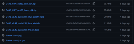

Hier geht es um eine deutliche Verbesserung für AMD Karten. Weiter unten das Ganze nochmals auf Deutsch. Da ich keine AMD Graka besitze kann ich das ganze nicht nachvollziehen. Die erste WU von einem Rechenkraft Mitglied wurde gerade eben validiert.
Nun nochmal auf Deutsch:
[Zitat=Ian&Steve C.]
Ich habe Claude (AI) beauftragt, die standardmäßige CUDA-O4AS-Anwendung für AMD/ROCm-Linux-Systeme nach HIP zu portieren. Die standardmäßige O4AS-OpenCL-Anwendung für AMD ist nicht optimal optimiert und weist eine geringe GPU-Auslastung auf. Die direkte Portierung nach HIP hat dies deutlich verbessert. Anschließend habe ich Claude die Anwendung mit zahlreichen neuen Optimierungen überarbeiten lassen. Sie können mit einer Geschwindigkeitssteigerung von 30–40 % auf AMD/ROCm-Systemen rechnen. *(Basierend auf den Ergebnissen meiner RX 6800XT, Ergebnisse können variieren.)
Ich stelle dies zur Verfügung, da es anderen Nutzern helfen sollte, die Leistung ihrer AMD/Linux-Systeme zu maximieren, und da ich weitere Testgeräte mit unterschiedlicher Hardware benötige. Ich besitze derzeit nur eine RDNA2 RX 6800XT zum Testen.
Voraussetzungen:
Linux
Ian&Steve C. schrieb:So I used Claude (AI) to port the stock CUDA O4AS app to HIP for use on AMD/ROCm Linux systems. The stock O4AS OpenCL app for AMD is not very well optimized and has pretty low GPU utilization. the straight port to HIP helped that a lot. Then I had Claude rework the app with many new optimizations. you can expect 30-40%+ speed boost from this app for AMD/ROCm systems. *(based on results from my RX 6800XT, YMMV)
I'm providing this both because it should help folks maximize their AMD/Linux systems, and because I need more test subjects with different hardware, I only have an RDNA2 RX 6800XT to test on.
Prerequisites:
Linux
Windows
- requires glibc 2.39+ (Ubuntu 24.04 equivalent)
- you need either the full ROCm 7.x runtime and packages, or at the very least runtime plus rocfft and hipfft packages (rocm-hip-runtime, rocm-hip-libraries)
- Must have a Vega20-RDNA4 Radeon GPU. Legacy AMD GPUs do not support HIP
- I don't know if RDNA based iGPUs work or not. try it and let me know
- requires Windows 10 or 11
- you need only the recent AMD drivers installed, I have bundled the HIP/ROCm/MS dependency DLLs)
- the Windows version was built with ROCm/HIP 6.4, as that was the only way to support Win10 since HIP7 is not available for Win10
Latest version: "opt23" - July 7, 2026
Get the apps here: https://github.com/IanSteveC/Einstein-O4AS-O4MDG/releases
included are app_info.xml and app_config.xml files and a file explaining the usage of gpuSlots argument for mutex/semaphore
Install:
- deplete your cache first is safest, differences in versioning will nuke your cache, unless you know what you're doing.
- stop BOINC
- drop the files into your einstein project folder (NOTE, if upgrading from a previous version, only copy the binary file and app_info, keep your own app_config to preserve your own configuration)
- configure how you want to run (how many per GPU) with the app_config.xml file
- restart BOINC
Optimization notes:
- HIP GPU Backend added, mostly ported from existing CUDA code
- several optimizations to increase GPU utilization and processing speed
- included is the same semaphore functionality that we have on our custom CUDA app. (see here) there is a template for --gpuSlots in app_config.xml that you must uncomment to enable. there is also a gpuSlots.txt file that explains the functionality
- fixed a bug and added support for O4MDG
Voraussetzungen:
Linux
- benötigt glibc 2.39+ (entspricht Ubuntu 24.04).
- Sie benötigen entweder die vollständige ROCm 7.x-Laufzeitumgebung und die zugehörigen Pakete oder zumindest die Laufzeitumgebung sowie die Pakete rocfft und hipfft (rocm-hip-runtime, rocm-hip-libraries).
- Sie benötigen eine Vega20-RDNA4 Radeon-GPU. Ältere AMD-GPUs unterstützen HIP nicht.
- Ich weiß nicht, ob integrierte GPUs auf RDNA-Basis funktionieren. Probieren Sie es aus und geben Sie mir Bescheid.
- benötigt Windows 10 oder 11.
- Sie benötigen lediglich die aktuellen AMD-Treiber. Die benötigten DLLs für HIP/ROCm/MS sind enthalten.
- Sie benötigen eine Vega20-RDNA4 Radeon-GPU. Ältere AMD-GPUs unterstützen kein HIP.
- Die Windows-Version wurde mit ROCm/HIP 6.4 erstellt, da dies die einzige Möglichkeit war, Windows 10 zu unterstützen, da HIP 7 für Windows 10 nicht verfügbar ist.
- Die Apps finden Sie hier: https://github.com/IanSteveC/Einstein-O4AS-O4MDG/releases Enthalten sind die Dateien app_info.xml und app_config.xml sowie eine Datei, die die Verwendung des Arguments gpuSlots für Mutex/Semaphore erklärt.
- Leeren Sie vorher unbedingt Ihren Cache. Versionsunterschiede können Ihren Cache beschädigen, es sei denn, Sie wissen genau, was Sie tun.
- BOINC stoppen Die Dateien in Ihren Einstein-Projektordner kopieren (HINWEIS: Bei einem Upgrade von einer früheren Version nur die Binärdatei und die app_info-Datei kopieren; die app_config-Datei beibehalten, um Ihre eigene Konfiguration zu erhalten).
- In der app_config.xml-Datei konfigurieren, wie die Anwendung ausgeführt werden soll (Anzahl der GPUs pro GPU).
- BOINC neu starten
- HIP-GPU-Backend hinzugefügt, größtenteils aus bestehendem CUDA-Code portiert.
- Diverse Optimierungen zur Steigerung der GPU-Auslastung und Verarbeitungsgeschwindigkeit.
- Die gleiche Semaphor-Funktionalität wie in unserer benutzerdefinierten CUDA-Anwendung ist enthalten. (siehe hier). In der app_config.xml-Datei befindet sich eine Vorlage für --gpuSlots, die Sie einkommentieren müssen, um sie zu aktivieren. Es gibt auch eine Datei namens gpuSlots.txt, die die Funktionalität erklärt.
- Ein Fehler wurde behoben und Unterstützung für O4MDG hinzugefügt.

Hat jemand eine app_info.xml für die NV Version? In dem Paket ist keine

habe das Paket einfach genommen und reinkopiert und es hat so funktioniert ...

<app_info>Hat jemand eine app_info.xml für die NV Version? In dem Paket ist keine![]()
<file>
<name>O4AS_einstein_windows_x86_64__cuda1291.exe</name>
<executable/>
</file>
<file>
<name>cufft64_11.dll</name>
</file>
<app>
<name>einstein_O4AS</name>
<user_friendly_name>All-Sky Gravitational Wave search on O4</user_friendly_name>
<non_cpu_intensive>0</non_cpu_intensive>
</app>
<app>
<name>einstein_O4MDG</name>
<user_friendly_name>Multi-Directional Gravitational Wave search on O4</user_friendly_name>
</app>
<app_version>
<app_name>einstein_O4AS</app_name>
<version_num>201</version_num>
<platform>windows_x86_64</platform>
<plan_class>GW-cuda</plan_class>
<api_version>7.25.0</api_version>
<file_ref>
<file_name>O4AS_einstein_windows_x86_64__cuda1291.exe</file_name>
<main_program/>
</file_ref>
<file_ref>
<file_name>cufft64_11.dll</file_name>
</file_ref>
<coproc>
<type>NVIDIA</type>
<count>1.000000</count>
</coproc>
<dont_throttle/>
</app_version>
<app_version>
<app_name>einstein_O4MDG</app_name>
<file_ref>
<main_program/>
</file_ref>
<file_ref>
</file_ref>
<coproc>
<type>NVIDIA</type>
</coproc>
<dont_throttle/>
</app_version>
</app_info>
