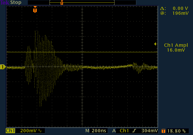

Die Ripple und Noise Werte lagen bei dem Netzteil auf den beiden 12V Leitungen bei bis zu 16mV. Die 5V Leitung lag bei nur 4mV und die 3,3V Leitung hatte bis zu 18mV. Dies alles liegt aber noch weit unter den Vorgaben der ATX Norm.

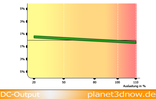

Die Spannungsregulierung arbeitet bei dem VX450 ebenso gut auf der 12V Leitung wie bei dem vorigen Netzteil. Diese sinkt nur bis zu 2% vom Ideal ab. Die beiden kleineren Leitungen sinken ebenfalls ab, wobei die 5V Leitung stark gegen die untere Toleranzgrezne geht. Die 3,3V Leitung sinkt ebenfalls bis zu 5% ab, welches dabei auch gegen die unterste Grenze geht. Auch bei dem Corsair lagen die Ripple und Noise Werte weit unter den Vorgaben der ATX Norm.

Das S12II hat eine ebenso starke 12V Regulierung, wie die vorigen Netzteile. Die beiden 12V Leitungen agieren innerhalb von nur 1% um den Idealwert und weichen nur sehr geringfügig bei hoher Last ab. Die 3,3V und 5V Leitung sind hingegen nicht ganz so gut. Während die 3,3V Leitung innerhalb von 1,5% abweicht sinkt die 5V Leitung sehr stark ab und dies sogar unterhalb der Toleranz.

Auch das Seasonic S12II hat eine atemberaubende Ausgangsqualität und hat mit 20mV auf der 12V1 Leitung den höchsten gemessenen Wert erreicht.

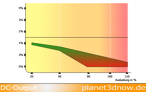

Die Spannungen sehen auch bei den OEM Modellen von Seasonic ein wenig dürftig aus. Einzig das 350W Modell kann von sich überzeugen und bietet eine Regulierung innerhalb von 4% in den negativen Bereich hinein. Die anderen beiden Modelle sinken leider bis an den Rand der Spezifikation und darüber hinaus.

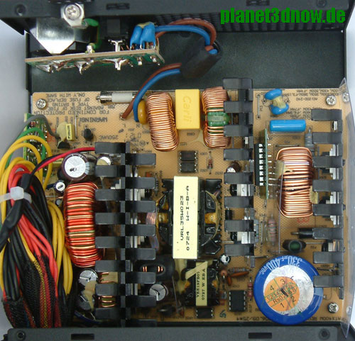

Okay, jedem Leser wird nun mittlerweile aufgefallen sein, dass unsere Auswahl an Kontrahenten nicht wahllos verlief. Schaut man sich die Innenräume einmal an, so wird man feststellen, dass alle Netzteile auf ein und dem selben Design basieren. Der originale Hersteller ist hier Seasonic, welcher für die beiden anderen Firmen herstellt. Nun wird auch der Grund deutlicher, warum wir einen solchen Test überhaupt veranstaltet haben. Wir wollten einmal zeigen, welche Unterschiede Netzteile aus einem Haus aber mit verschiedenen Namen haben. Wie wir auf den letzten Seiten sehen konnten sind die Unterschiede meist recht sichtbar. Man wird sich nun fragen, wie diese Unterschiede zustande kommen können, wenn das Design genau das selbe ist? Dies ist einfach beantwortet, es werden verschiedene Komponenten verbaut und genau diese machen den Unterschied.
Wir haben unseren Komponentenvergleich heute einmal auf die am besten sichtbaren Bauteile beschränkt, welches nun einmal die eingebauten Elektrolytkondensatoren sind. Diese Kondensatoren befinden sich einmal in großer Ausführung im primären Bereich und in mehreren kleineren Ausführungen im sekundären. Die Kosten der verschiedener Hersteller von diesen Bauteilen sind natürlich nicht gleich und genau deswegen finden sich solch unterschiedliche Preise bei Netzteilen wieder.
Wenn nun eine Firma eine neue Serie bei einem Hersteller bestellt, dann wird ein Budget festgelegt und nach genau diesem Budget werden dann die Komponenten herausgesucht. Der Käufer bekommt also nur das, was er bestellt. Nur, weil die Netzteile allesamt bei Seasonic vom Band rollen, müssen die Netzteile nicht gleich zwangsweise alle die gleiche Qualität und Performance aufweisen und genau dies ist durch unseren heutigen Test sehr gut verdeutlicht worden.

Die Ripple-Ergebnisse haben wir heute nicht bei allen Netzteilen sichtbar eingefügt, da zwischenzeitlich die Anbindung an den PC für die Screenshots nicht mehr verfügbar war. Alle Netzteil haben diesen Test aber bestanden, da sich jegliche Ergebnisse innerhalb der Toleranz aufhielten.

Bei der Ausgangsstabilität haben wir wieder sichtliche Unterschiede sehen können. Hier zeigt Seasonic im Allgemeinen arge Schwächen auf den kleineren Leitungen. Die beiden 12V Leitungen werden straff reguliert und weichen nur selten mehr als 1% vom Ideal ab. Dies ist bei allen Modellen gleich, hier gibt es keine Unterschiede durch Bauteile wie Kondensatoren. Die Ausgangsspannung wird durch den PWM-Kontrollchip geregelt, welcher in diesem Fall auf allen PCBs gleich sein wird.
