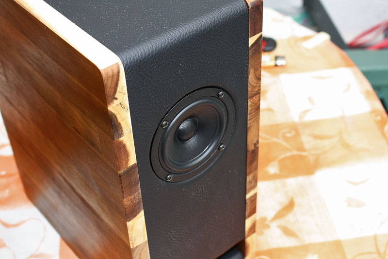

nach 5 Jahren einstauben lassen im Schrank habe ich mal 3 Tage Zeit gefunden die Picolino 3 zu bauen.

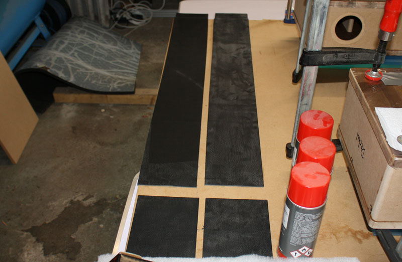

Zu der Zeit hatte ich noch gutes Geld gehabt und konnte mir echtes Rindsleder und Akazien Leimplatten leisten.
Heute würde ich auf Kunstleder umsteigen. Ich habe mich weitgehend an die Dimensionen von Bernd gehalten.
Es fehlt nur vorne am Gehäuse die Phase. Akustisch nicht im Sinne des Erfinders, sieht aber besser aus.
Für wirklich guten Sound habe ich meine LIA AMT.

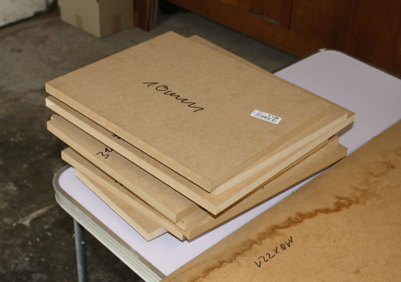

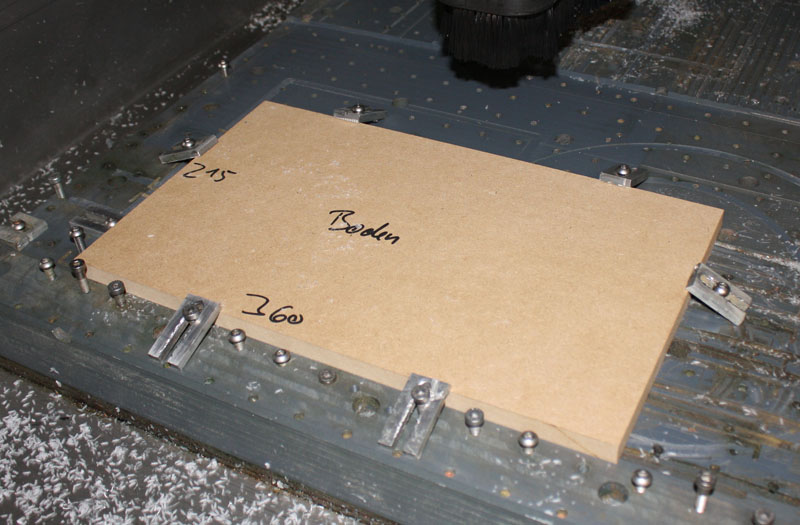

Da ich immer Probleme mit den Leimen habe, habe ich Taschen an der Innenseite der Seitenwände gefräßt.
So kann ich die Holzzuschnitte passgenau dort hineinstecken und verleimen. Die Tolleranz beträgt +- 0.3mm.
War nicht ganz easy. Beim nächsten mal gibt es 2 Zehntel mehr Offset. Ein Deckel sitzt etwas stramm.
Leider fehlt mir noch die Damping 10 von Intertechnik das im Lieferumfang nicht dabei war. So summierte sich der Bausatz auf etwa 250€.
Das Gehäuse war fast genauso teuer (aua)

coole sache auf jeden fall auch das ältere "projekt"
ich geb allerdings zu das mir das mit dem leder nicht so zusagt, also nicht weils leder ist sondern wegen der farbe
. aber ok du hast es nunmal da und wenn die seiten noch geölt sind ergibt es sicher auch nochmal ein homogeneres bild mit den stirnseiten.
mir gefiele bei leder sowas klick ^^ aber wahrscheinlich dürfte dann der lautsprecher auch nicht schwarz sein weil der kontrast zu stark werden würde.
die möglichkeiten der cnc fräse sind wie immer beneidenswert.
