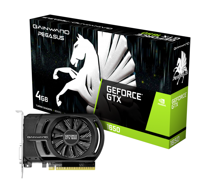

Zur Not Deckel auf. Ich werde wohl auch mal versuchen die hier reinzusetzen steht dann so ca 3cm oben raus
www.gainward.com
Bei der Grafikleistung nutze ich max 40% in Switch und sogar max. 70-80% bei PS2, hätte ich nicht gedacht. Dann reicht eine 1050TI auch nicht mit den Settings.
Products :: Gainward GeForce® GTX 1650 Pegasus (DVI)
Man könnte eine Low-Profil-Grafikkarte verwenden und am Gehäuse im Bereich der GPU kleine Löcher bohren, damit die Wärme entweichen kann.
