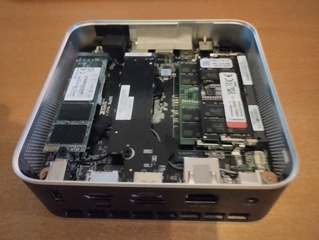

Minis Forum AI X1-255 ist eben angekommen als Barebone also ohne SSD, RAM und OS.
Wenn auch nicht optimal verbaut sind 2 x 16 GB DDR5 4800 SO-DIMMS (5600 wäre möglich) und eine 1 TB Transend PCIe 3.0 SSD.
Die waren halt vorhanden und deswegen der Kauf des Barebones zum weiterverwenden bei den aktuellen Preisen.
Der passt neben unter den 2 Monitor, da hängt er im Moment per USB-C dran - Strom bekommt er auch darüber. Der MSI TFT liefert 90W PD.
Maus und Tastatur hängen auch am Monitor - also ein Kabel dran und startklar. Sein eigenes Netzteil braucht es nicht.

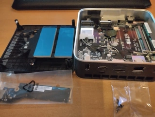

Boden auf machen ist einfach mit 4 Schrauben, die beiden Kabel die man dann besser so lange abklemmt sind nach her wenn er wieder zu soll
recht fummelig. Zu dem habe ich in den zweiten M.2 Slot direkt die beiliegende Occulinkkarte verbaut weil ich das ggf auch noch ausprobieren will.
Aktuell installiere ich erst mal testweise Windows 11 um zu sehen ob alles so weit funktioniert. Der ist schon wirklich sehr Mini von den Ausmaßen.
BIOS ist aktuell, die Einstellmöglichkeit gering wenn man das mit einem ITX System und einem Mainboard von einem der großen Hersteller vergleicht.
