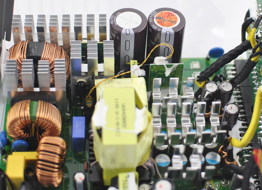

<center><a href="http://www.planet3dnow.de/photoplog/images/49821/19_int2.jpg"><img class="bildzentriertstartseite" src="http://www.planet3dnow.de/photoplog/images/49821/medium/19_int2.jpg" border="0" ></a></center>
Hinter die Anschlüsse + und - wurde ein gelber Filterkondensator geschaltet (dieser ersetzt das sonst rote Modell). Da der Resonanzwandler von einem IC auf der Sekundärseite angesteuert wird, erfolgt die Leistungsfaktorkorrektur über ein separates Modell. Der NCP1653A ist für den kontinuierlichen Stromflussmodus ausgelegt und taktet den Transistor IPW50R140CP im TO-247-Gehäuse mit 67 oder 100 kHz. Variabel wird die Frequenz nur durch eine externe Beschaltung. Ein Eingang ist direkt hinter dem positiven Pin des Filterkondensators über einen Kohleschichtwiderstand angeschlossen und gibt mittels eines Stromspiegels einen Strom an den Überstromschutz weiter. Der Stromspiegel als interne Transistorschaltung ist erforderlich, um den Strom im Leistungsteil zu simulieren, da der Abgriff des Reglers parallel zum Leistungsteil erfolgt. Über Pin 7 läuft der Treiber. Nicht ungewöhnlich, aber erwähnenswert ist die PFC-Diode C3D10060 mit einer quasi nicht vorhandenen Sperrverzugszeit.
Sowohl der High- als auch der Low-Side-MOSFET des Resonanzwandlers trägt die Modellnummer IPP50R199CP. Diese wurden im TO-220-Gehäuse integriert und verfügen erwartungsgemäß über einen geringen Drain-Source-Widerstand, können also in der Sättigung nahezu ohne Leistungsverlust betrieben werden. Während des Einschaltens verhindert ZVS die Umsetzung von Leistung in Abwärme. Damit dürfte auch ersichtlich werden, warum große Kühlkörper nicht immer eine Notwendigkeit sind. Im Gegenteil wird nur noch ein kleiner Teil der Verlustleistung von Transistoren umgesetzt. Die verbleibenden Komponenten werden üblicherweise von einem Lüfter gekühlt.
<center><a href="http://www.planet3dnow.de/photoplog/images/49821/17_int4.jpg"><img class="bildzentriertstartseite" src="http://www.planet3dnow.de/photoplog/images/49821/medium/17_int4.jpg" border="0" ></a></center>
Im Sekundärschaltkreis wurden die Tiefsetzsteller für +3,3 V und +5 V mit einem eigenen Kühlkörper versehen. Aufgrund der Nähe zu den verbleibenden Ausgängen und der hohen Schaltfrequenz muss eine Kupferfolie mit Masseverbindung als "Schwamm" herhalten, um die Störeinkopplung zu verhindern. Wie schon bei Enermax erfolgt die Entnahme der Schaltfrequenz über eine Kondensator-Spule-Schaltung, wobei die Stabkerndrossel durch einen 26er-Ringkern mit nur einer Wicklung ersetzt wurde. Das Streufeld ist geringer, was nichts anders bedeutet, als dass der Ringkern besser ausgenutzt werden kann.
