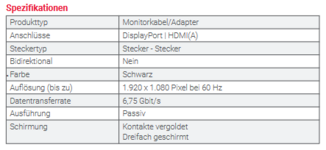

Thanks für die Antworten
Der Monitor funktioniert mit 3 anderen PCs einwandfrei über DP, hatte 2 davon drangehängt nachdem der eine PC solche Probleme machte. Am HDMI hänge ich normalerweise nur Notebooks
Das Adapterkabel ist passiv, denke ich
www.bechtle.com
Betreibe den Monitor am iGPU
Dieser PC dürfte der einzige sein der nur über DP verfügt
ARTICONA DisplayPort - HDMI Kabel 3 m (4214043) kaufen
Jetzt über ARTICONA DisplayPort - HDMI Kabel 3 m informieren und bequem online im Bechtle B2B-Shop bestellen.
www.bechtle.com

Das Kabel ist definitiv passiv, es steht so auch im Datenblatt.
Kannst du mal im BIOS schauen ob man den Modus des IGP Anschlusses umstellen kann?
Ich hatte schon mindestens ein Mainboard wo man zwischen HDMI und DP umstellen mußte, es kann aber auch sein das man dort nur einen Bildschirmanschluss nutzen konnte und diesen so auswählen mußte.
