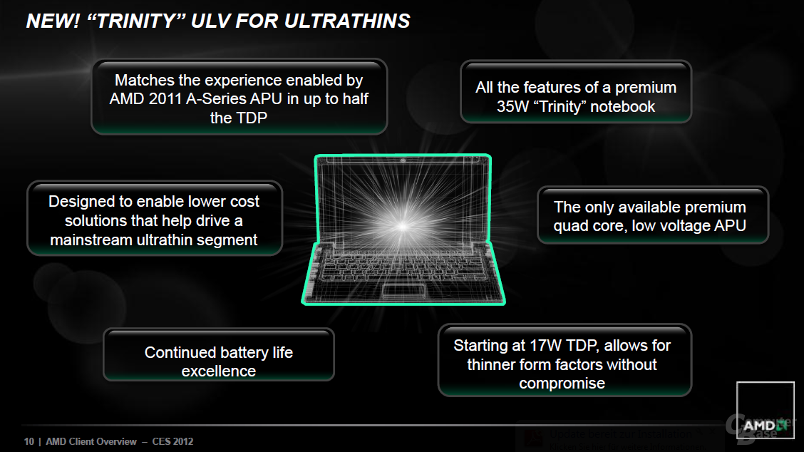

Schnuckelig ein paar Folien von der CES zu Trinity:
http://www.computerbase.de/news/2012-01/amds-trinity-apu-kommt-zur-mitte-des-jahres/#update1
Also laut AMD ein QC(/2M)-Trinity ULV (17W !?). sehr, sehr interessant.
edit: Könnte es sein, dass du Pi "mal" Daumen, anstatt "durch" gerechnet hast? Das ist ein oft übersehener Fehler bei der Die-Berechnung.
EDIT :
