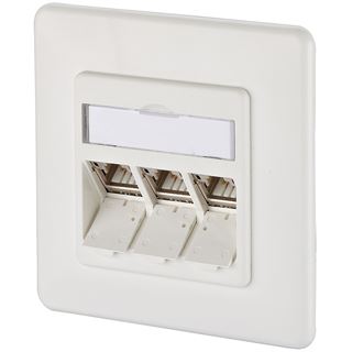

Im Wohnzimmer sollen für den Multimedia Einsatz und ev. einen WLAN Accesspoint 2x 3fach Dosen zum Einsatz kommen
Im Schlafzimmer, Gästezimmer und ev. Badezimmer soll je eine normale 2 fach Dose genutzt werden die ich mir noch nicht rausgesucht habe, vermutlich aber auch die passende Metz Variante.

Ohne dir jetzt deine Verkabelung zerreden zu wollen, halte ich je Raum bzw. Seite des Zimmern eine Dose mit einem Port für ausreichend. Nach 11 Jahren im eigenen Haus haben ich noch nie mehr als 1 Gerät je Raum mit Kabel angeschlossen. Ansonsten halt kurz mal einen Gigabitswitch dazwischen. Im Wohnzimmer sind natürlich mehr Anschlüsse sinnvoll. Aber von der 3-Fachdose rate ich dir direkt ab, wenn man die in die normalen Unterputzdosen einbaut. Das bekommt man kaum verkabelt bzw. sinnvoll eingebaut. Dann lieber zwei 2-Fachdosen nebeneinanander. Selbst das ist mit dem Cat7 Kabel sauschwer und knickt die Leitungen schon extrem.

In jedem anderen Zimmer mag das sein aber meiner Erfahrung nach nicht im Wohlnzimmer denn dort benötige ich bereits bei meinem Video Wagen mindestens 4 Stück (TV, Video PC, Spiel PC und Blu-ray Player) und ein Switch wäre da nur ein zusätzlicher Stromfresser den man sich bei entsprechender Dimensionierung sparen könnte.
Eine 3fach Dose habe ich in der Aufputz Variante bereits hier im Einsatz und die Verkabelung ging recht problemlos da die einzelnen LAN Ports separat gesteckt werden. Eher muss man schauen die Kabelenden unterzubekommen, was aber kein allso großes Problem sein sollte wenn man eine ausreichend tiefe Unterputz Dose nimmt. Die Dinger gibt es ja auch in unterschiedlichen Ausführungen.

Bei den 3 fach Dosen würde ich lieber auf einzelne setzen.

Eine dose mit einem oder aller höchstens mit zwei Ausgängen reicht völlig aus! Die 3fache dose ist so voll mit Kabel die bekommst fast nicht meh in die Wand. Kabel habe ich auch schon danals das 7a bekommen war super teuer ob sich gelohnt hat ... Nein hätte ruhig 6 oder 5 er Kabel nehmen sollen war viel günstiger aber heute ist das Kabel natürlich viel günstiger würde schauen das es schön biegsam ist war auch so ne sch.... das Kabel zu biegen und in der Dose anzuschließen. Sonst viel Erfolg und viel spaß beim bauen. Ah und pro Stockwerk eine Dose reicht auch füllig aus machst halt W lan und gut ist. Da habe ich auch übertrieben und Doppeldose in jedes Zimmer gesetzt:rolleyes:

Anzahl der Buchsen je Dose/Zimmer genau überlegen, eher sparsarm bleiben. Es braucht eine zweite Dose zum Zentralverteiler nur wenn parallel noch ein Telefon, RS232 o.ä. geführt werden soll oder es ein Hotspot für Technik ist. D.h. Multimedia-Ecke oder z.B. Orte an denen künftig ein Internetanschluss platziert werden könnte sollten 2 Buchsen haben, z.B. 5G im Obergeschoss mit Dachantenne statt des lahmen DSL im Keller oder Coax DOCSIS-Modem beim Familien-TV.

Wie ich bereits schrieb ist die Anzahl der Dosen schon recht gut durchgeplant denn gerade in der TV/Video Ecke sind bereits jetzt schon 4 Anschlüsse das absolute Minimum. (TV, Blu-Ray Player und 2 PCs) Der TV benötigt definitiv einen Anschluss weil er auch als TV Server für einen Client dienen kann.

zumindest hier habe ich im Wohnzimmer die Geräte alle auf den ap gelegt,damit benötige ich nur 2 Dosen 1x telefon 1x ap dahinter hängt ein pc/drucker/tv der nachteil ist halt, dass der ap nur 4 kontakte anbietet in den buchsen also nur 100mbit.
Leute, baut doch keine künstlichen Grenzen ein. Ein Kabel, was du nicht brauchst, stört dich nur beim Verlegen, ein Kabel, was du brauchst und nicht hast, stört dich jedes mal. Von daher, abhängig von Raumgröße und Nutzung mind. eine Doppeldose.

Wenn dir diese Variante reicht schön und gut aber mir reicht sie nunmal nicht.
Wie ich oben bereits schrieb:
Bei allem steht bei mir eine grundsätzliche Aufteilung.
Stationäre Geräte kommen an die Dose, mobile Geräte können das WLAN nutzen.
Nun, da hast du nur den unwichtigen Punkt deiner Aussage zitiert.
Wesentlich scheint dir eher zu sein, dass du kein Stromverbraucher zusätzlich im Wohnzimmer willst.
Sehe dennoch keine rationale Erklärung sich 6 Ports ins Wohnzimmer zu klatschen.
Schon 2er Dosen mit 6e sind voll, 2 davon dafür kein Kabel kann ja sinvoll sein.
Mehr ist einfach nur haben will, was ja auch ok ist.
Doch würde ich das Geld eher in die Rohrverlegung investieren als in 2 zusätzliche selten genutzte Strippen in einer Hausecke.
Vorallem falls im Wohnzimmer eh ein Router stehen wird, TV und blueray player benötigen nie und nimmer 1gbit. Dh. rein rational wenig dagegen die nicht gemeinsam am Switch anzuhängen, es sei den sie sind nicht in der gleichen Raumecke.
Und klar jedes wesentliche Zimmer, was nicht nur ein Besenschrank ist, mit 2er Dosen auszurüsten ist selbstverständlich.
