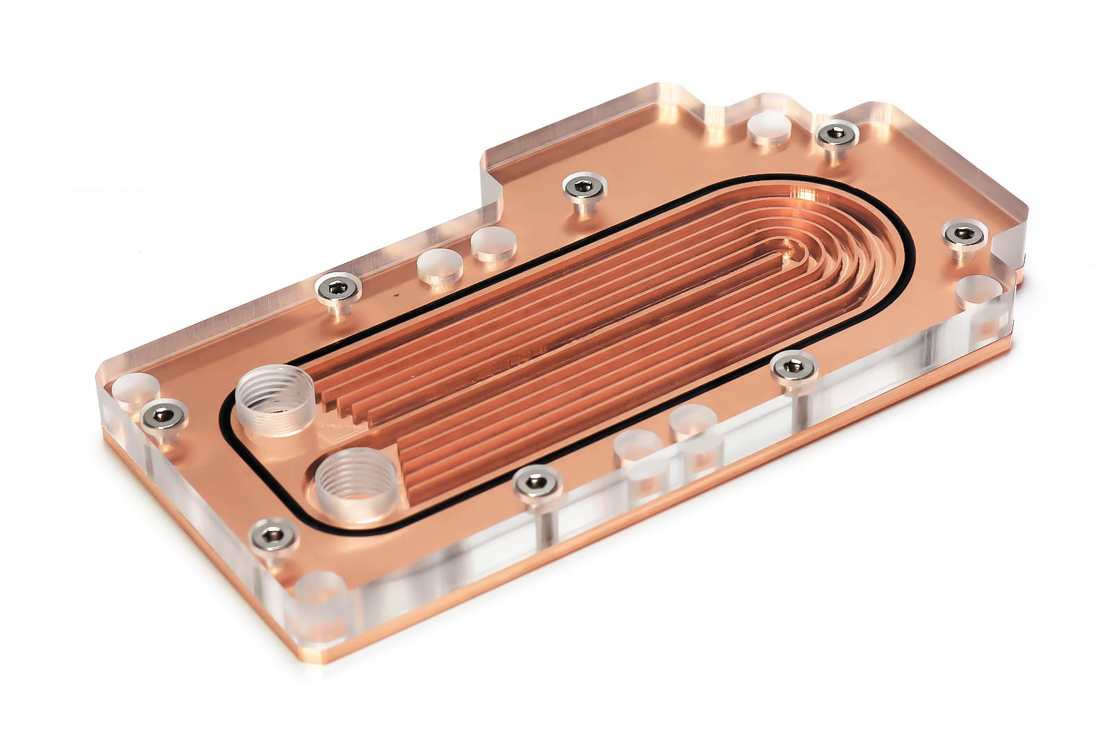

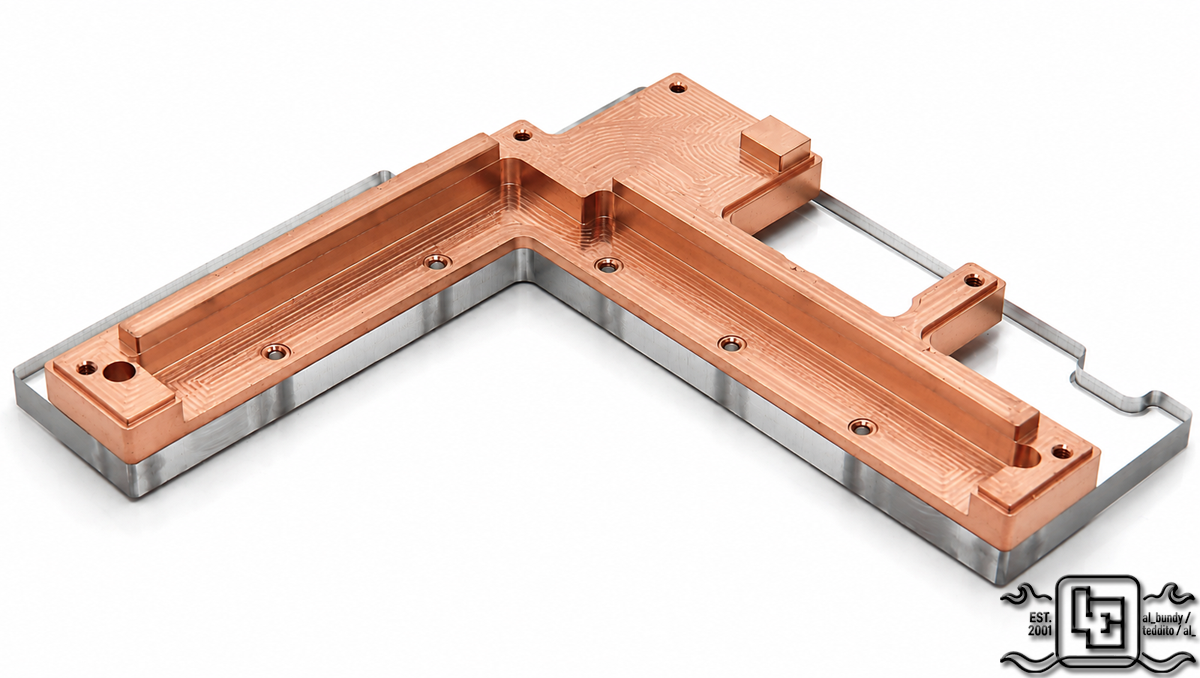

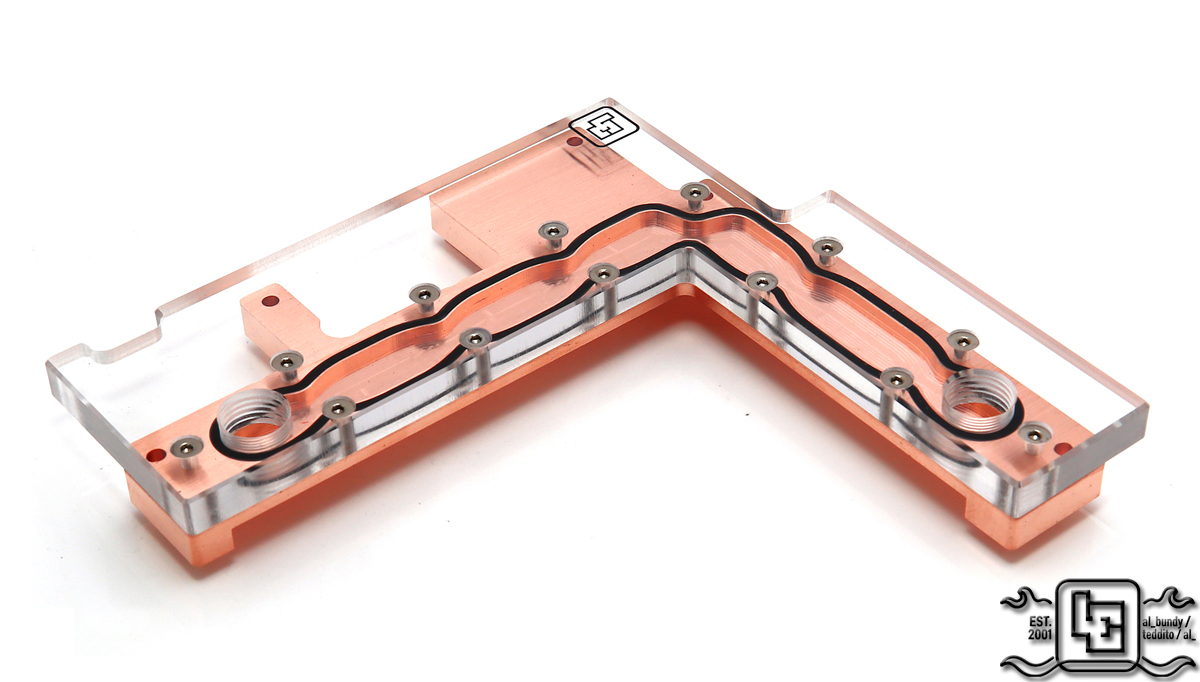

Hi,
viel zu erzählen gibt es eigentlich nicht. Das letzte halbe Jahr wurden viele neue Kühler gefräst. Allerdings ist einiges geplant. Die Düsenplatten sollen fortan primär aus 8mm dicken Platten hergestellt werden als aus 6mm dicken Platten. Das erhöht den Durchfluss und die Standfestigkeit. Des Weiteren wurden Spacer mit M2.5 Gewinde von Aquacomputer gekauft. Die Kunststoffspacer die man noch manuell auflegen muss werden ab der kommenden Generation entfallen. Es soll noch ein paar Maschinenupdates geben. Dazu später aber mehr.
Anbei die Neuigkeiten. Wobei der Asus ROG Strix 570 I modifiziert werden muss. Der Kunde hat teilweise falsche Bohrungen gesetzt.
Asrock TRX40 Taichi:
Asus ROG Strix X570 I:
GSync Ultimate Modul - LG38GL950G B Monitor:
INNO 3D RTX 4070 TI Super:
Matrox M9188:

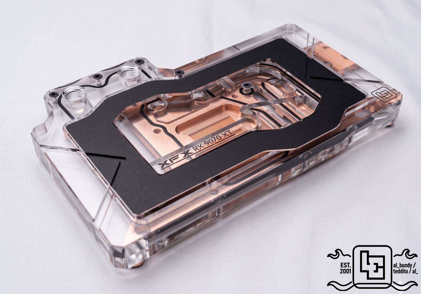

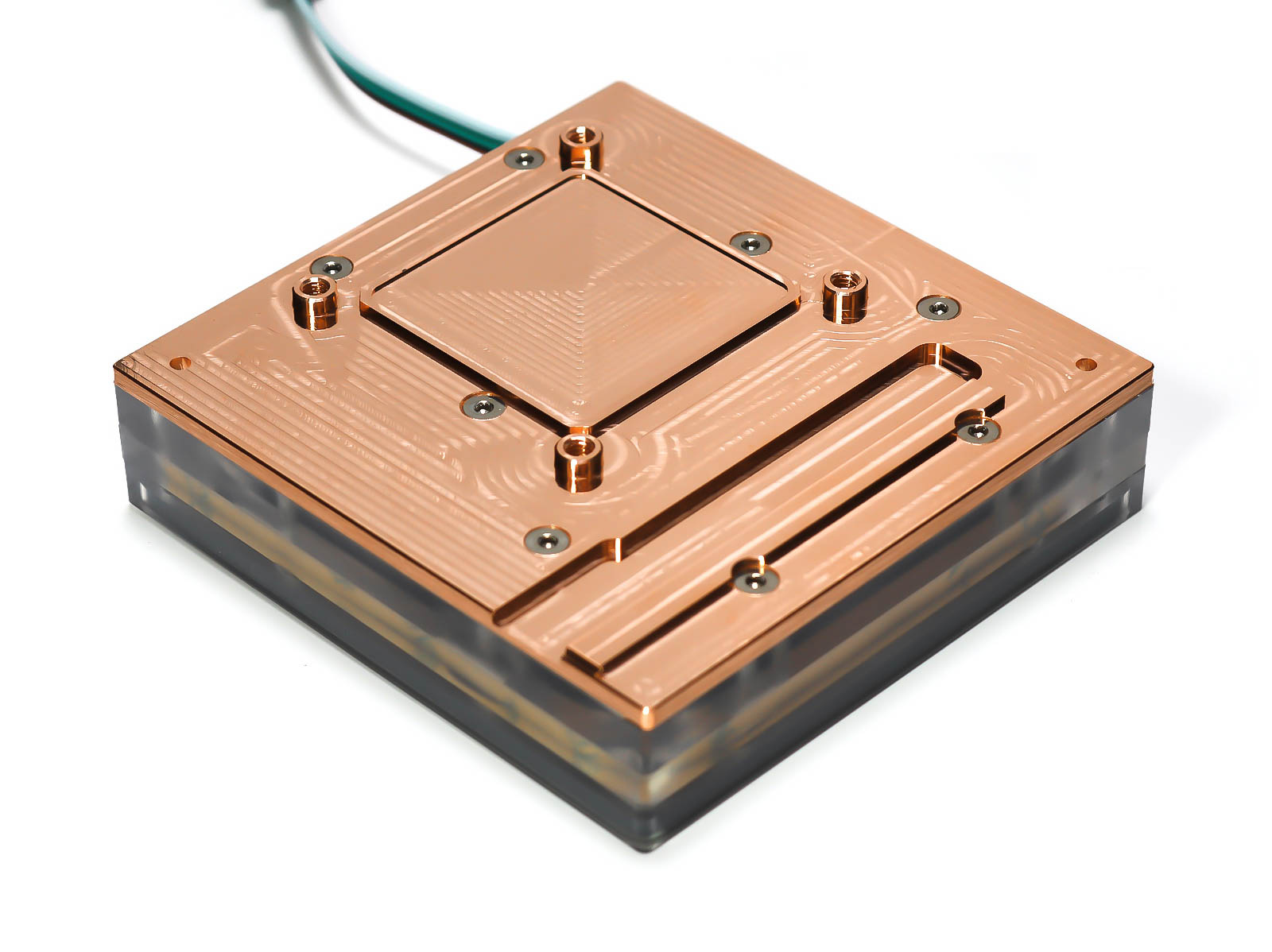

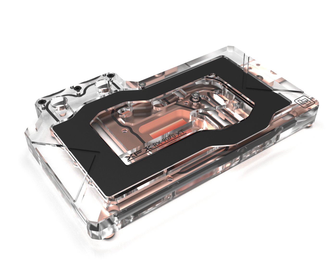

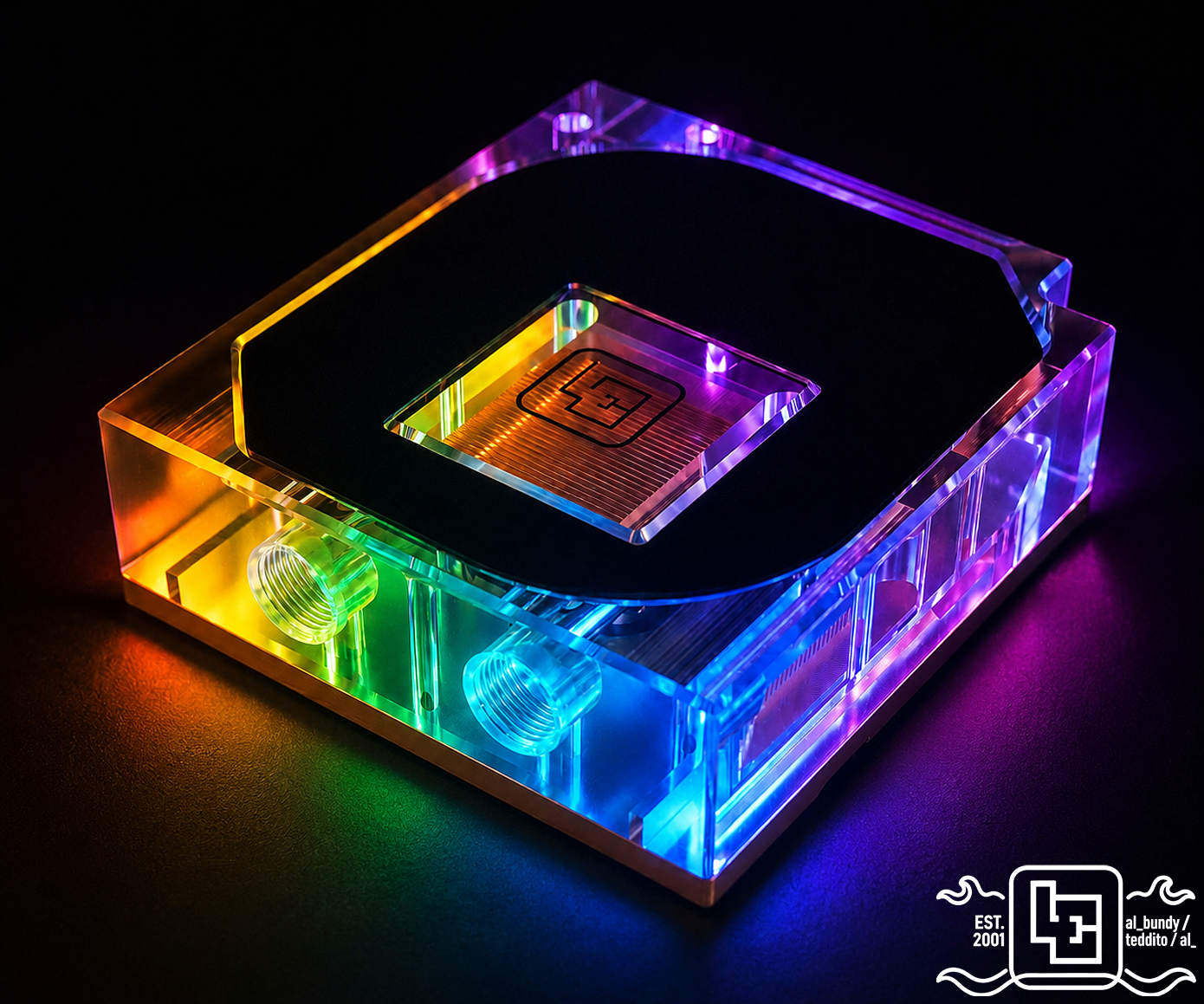

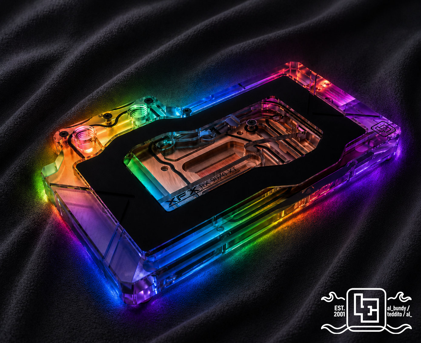

Anbei ein Bild des bald fertigen XFX Quicksilver RX 9070 XTX Wasserkühlers. Ich habe viel probiert: diverse Plattformen, die verschiedene Modelle anbieten, ChatGPT und Gemini. Unterm Strich muss man sagen, dass die Ergebnisse bei Nano Banana 2 konstant gut sind. Das taugt wiederum nichts für RGBs. Also habe ich das in Gemini gerenderte Bild in ChatGPT geschoben, und nun sieht das auch nach etwas aus. Achtung: Das sind nur Renderbilder. Der Kühler wird erst diese Woche gefräst.

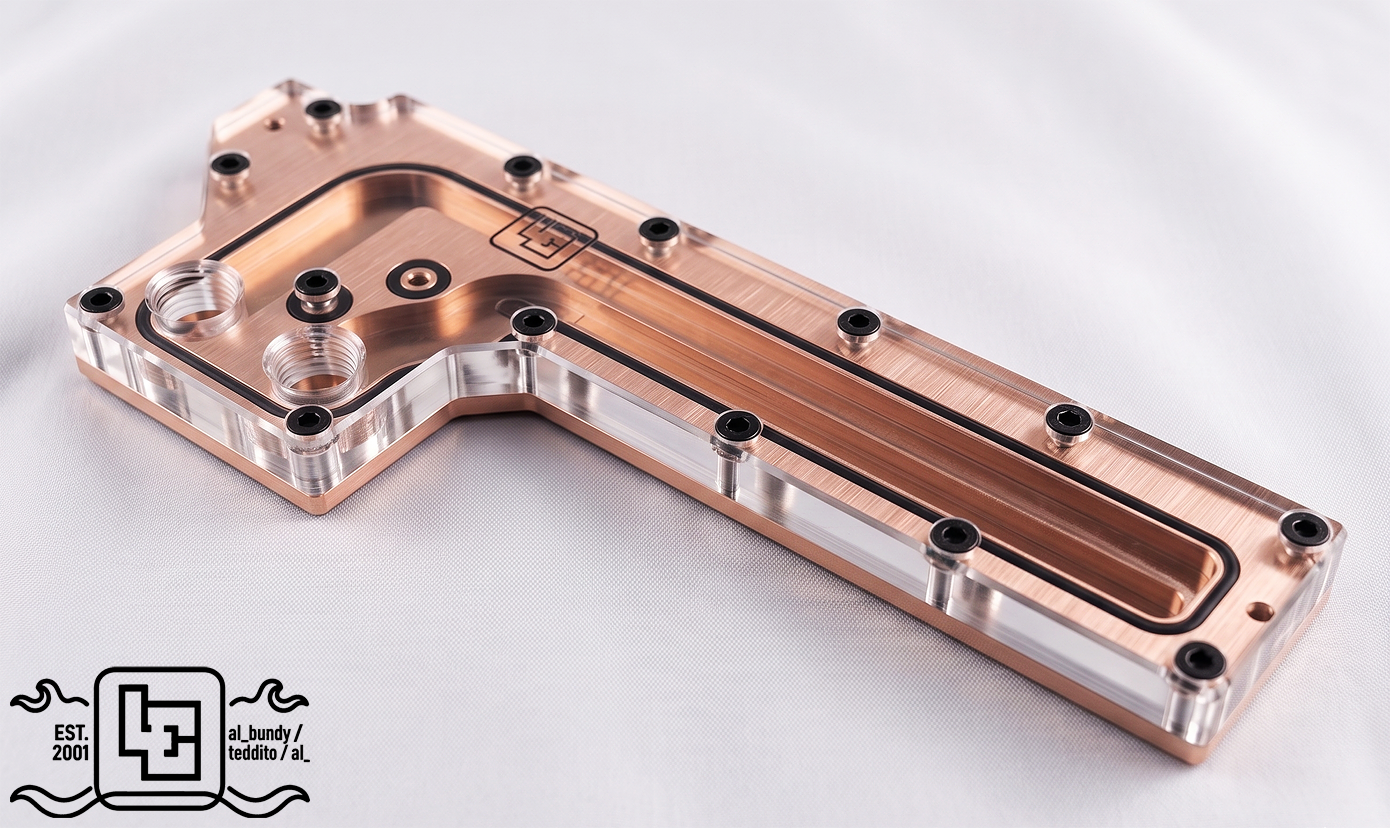

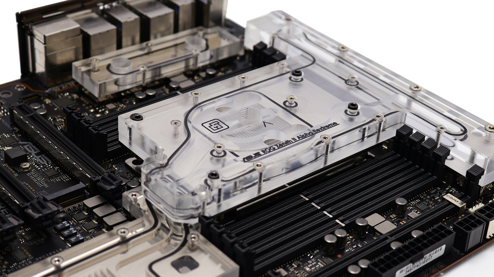

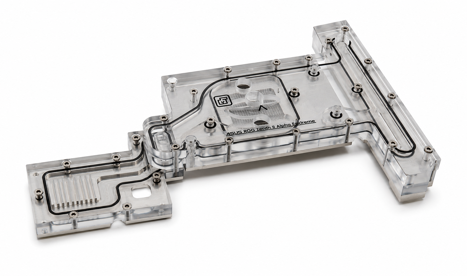

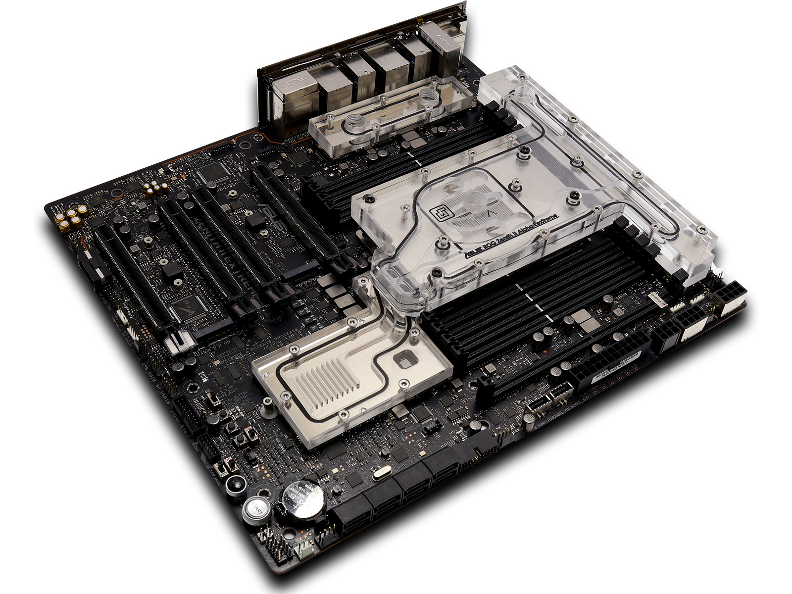

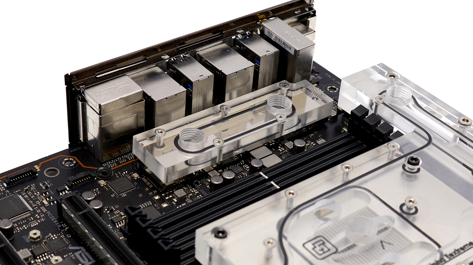

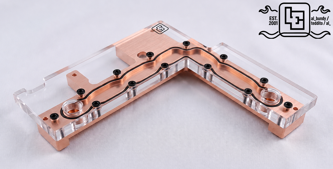

Des Weiteren wurde im Februar bereits der Wasserkühler für das ASUS ROG Zenith II Extreme Alpha fertiggestellt. Der Kollege in den USA wird damit in den nächsten Jahren sicher viel Freude haben.

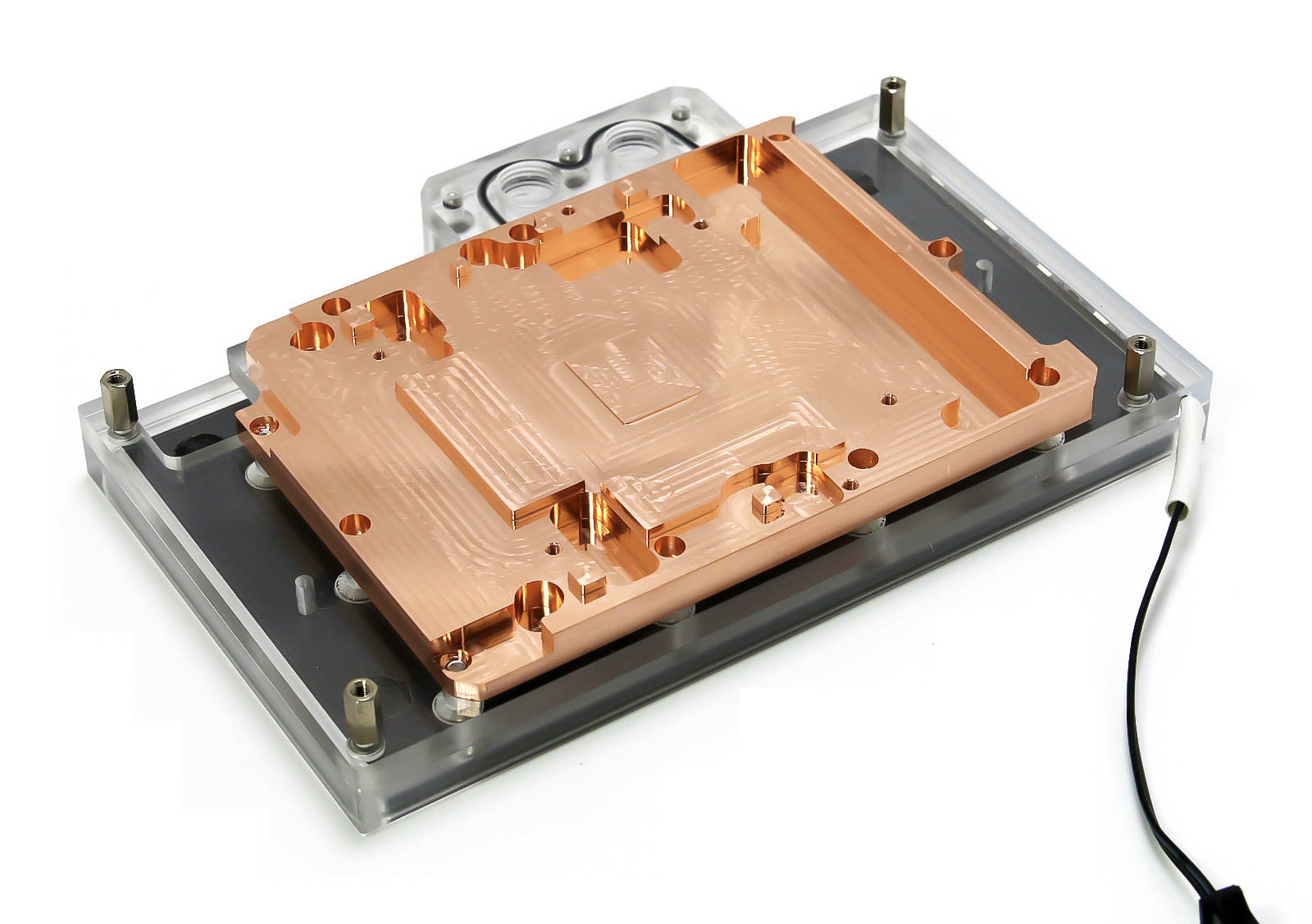

Hallo zusammen,

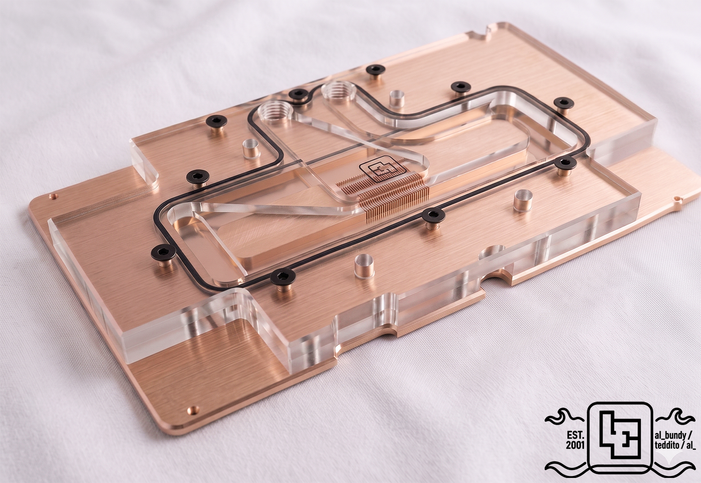

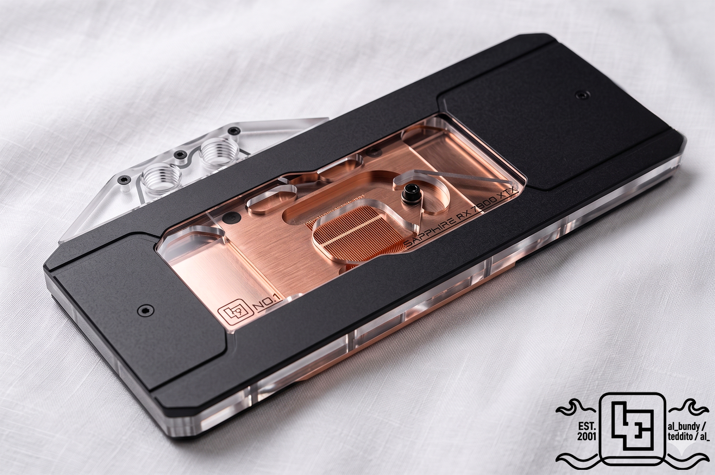

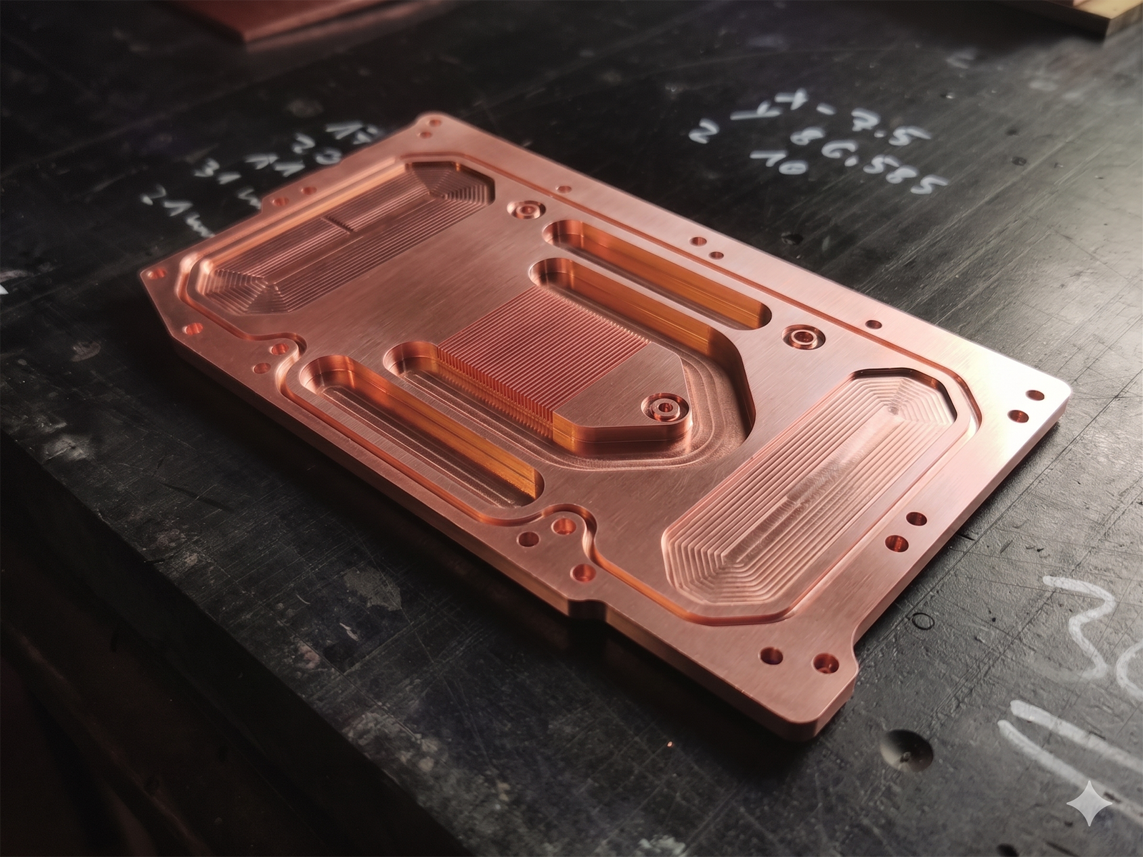

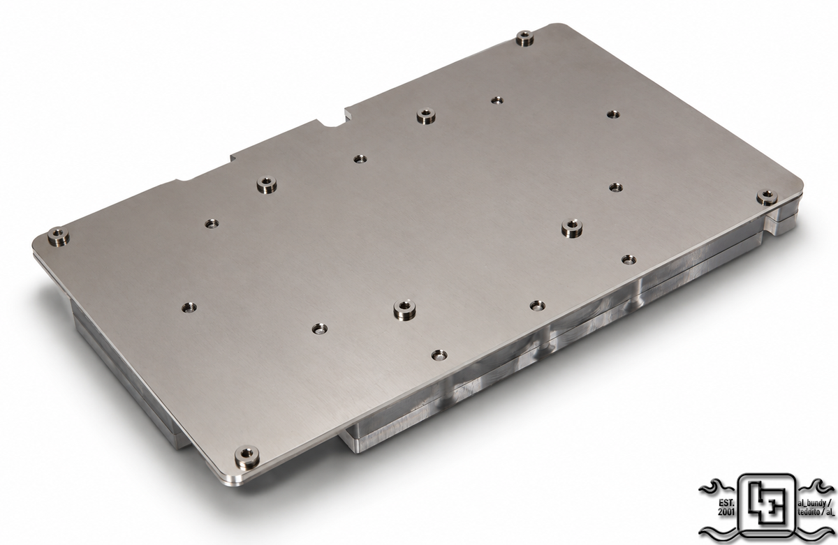

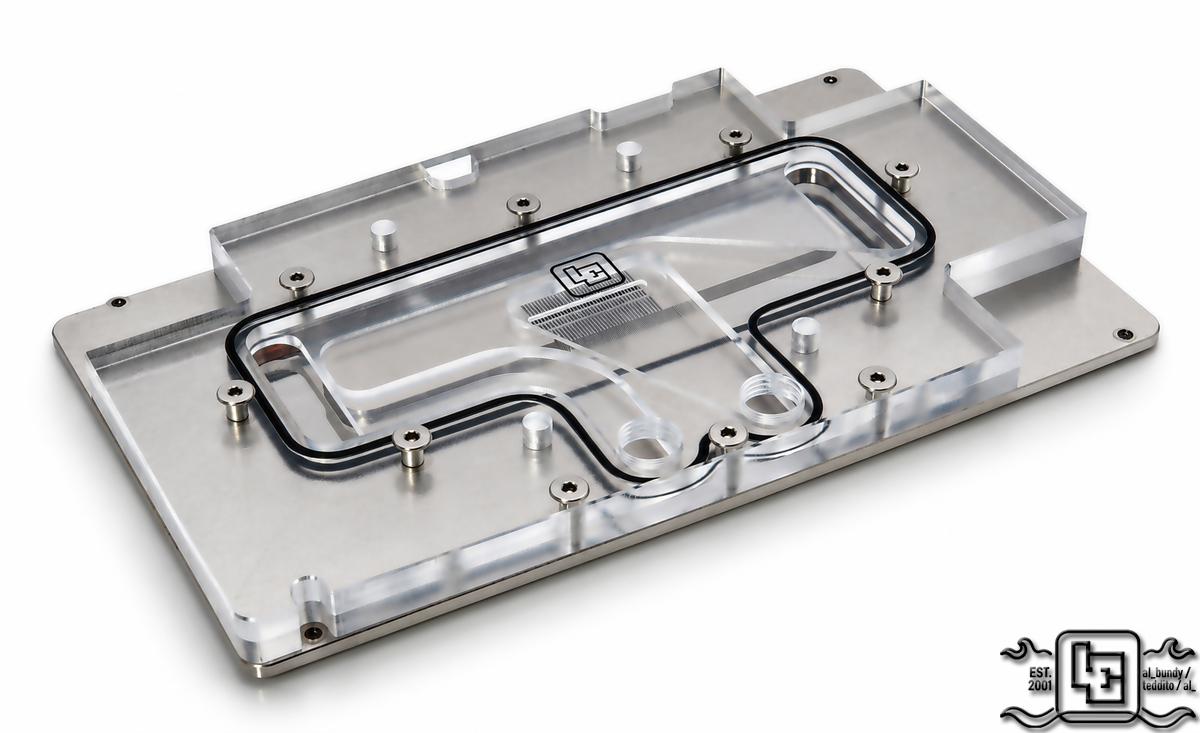

frisch von der CNC: Die Bodenplatten für den Sapphire RX 7900XTX Gaming OC Vapor X 24GB sind fertig gefräst.
Die Karte ist mit dem Vapor-X-Kühler und dem großen PCB ab Werk ja schon ein ziemlicher Brocken, der ordentlich Saft zieht und entsprechend Hitze entwickelt. Wer mehr aus der 7900XTX herausholen und die Temperaturen der Hotspots und Speicherbausteine flachhalten will, für den steht die Basis jetzt bereit. Meine CNC wartet auf dich! Wenn ihr Hilfe bei einen Projekt braucht dann sagt bescheid.
Anbei ein reales Pic der Bodenplatte sowie 2 Render vom fertigen Kühler:

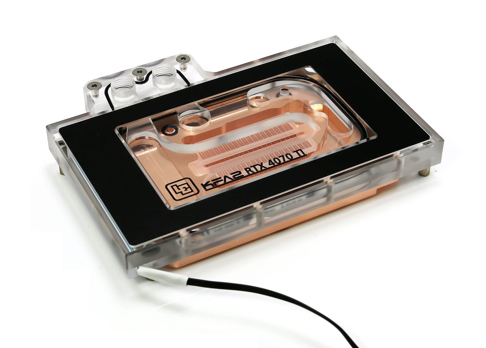

KFA2 GeForce RTX 4070 Ti EX Gamer:

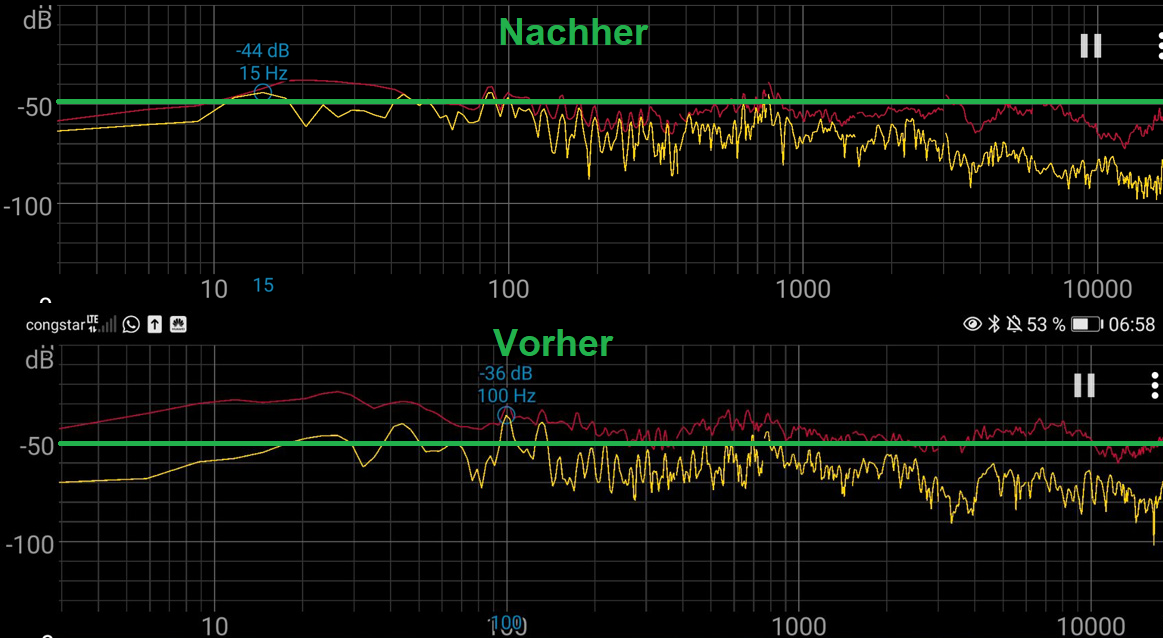

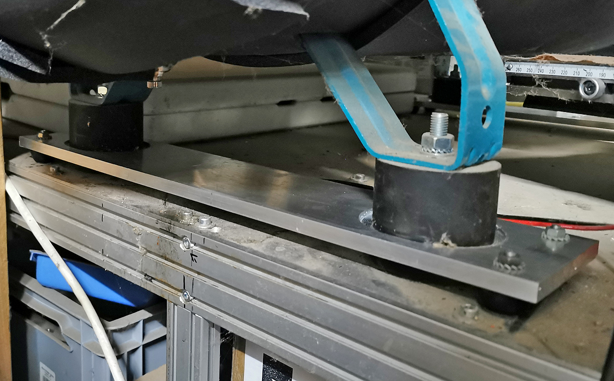

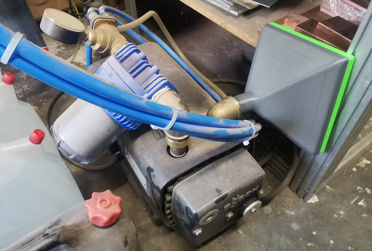

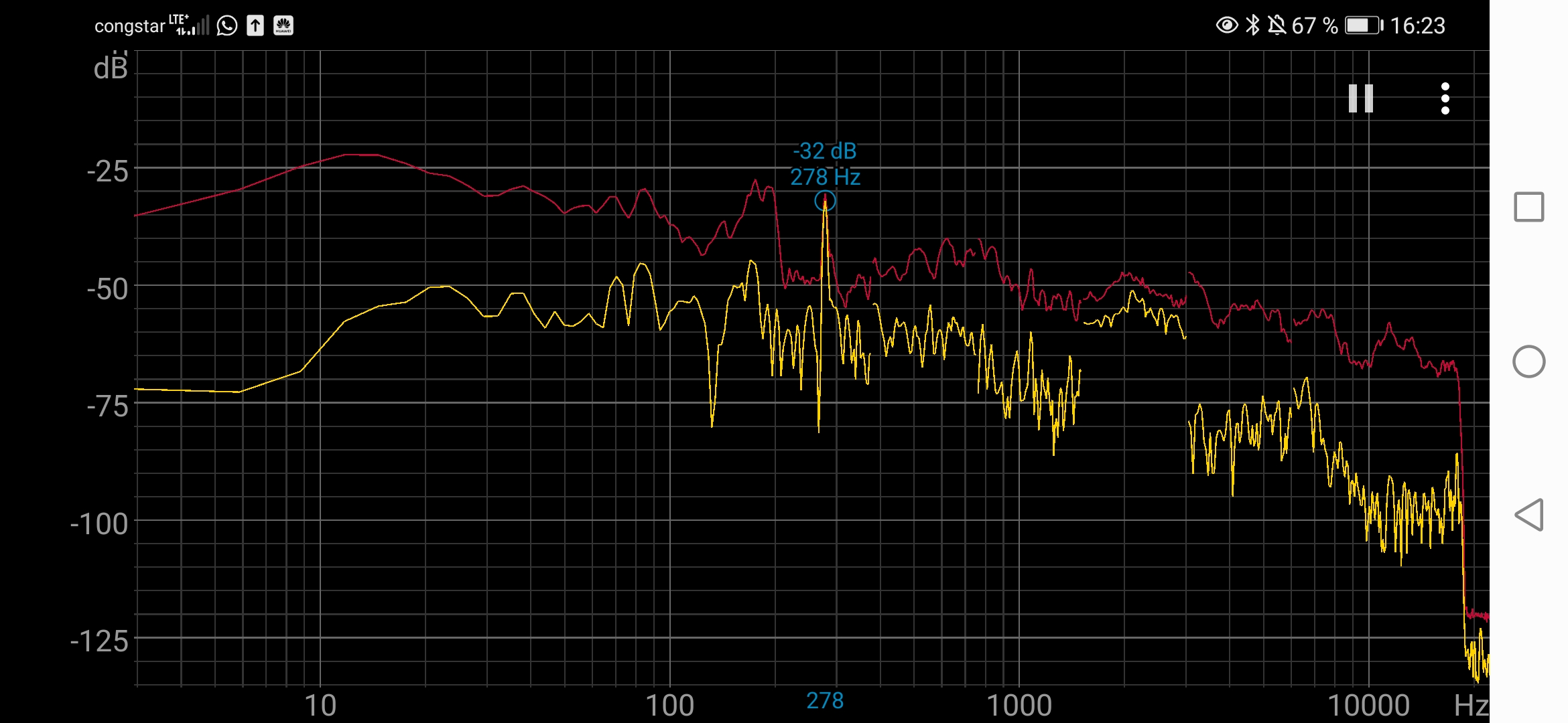

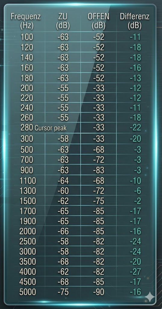

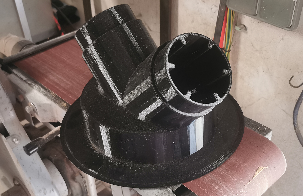

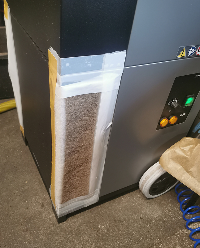

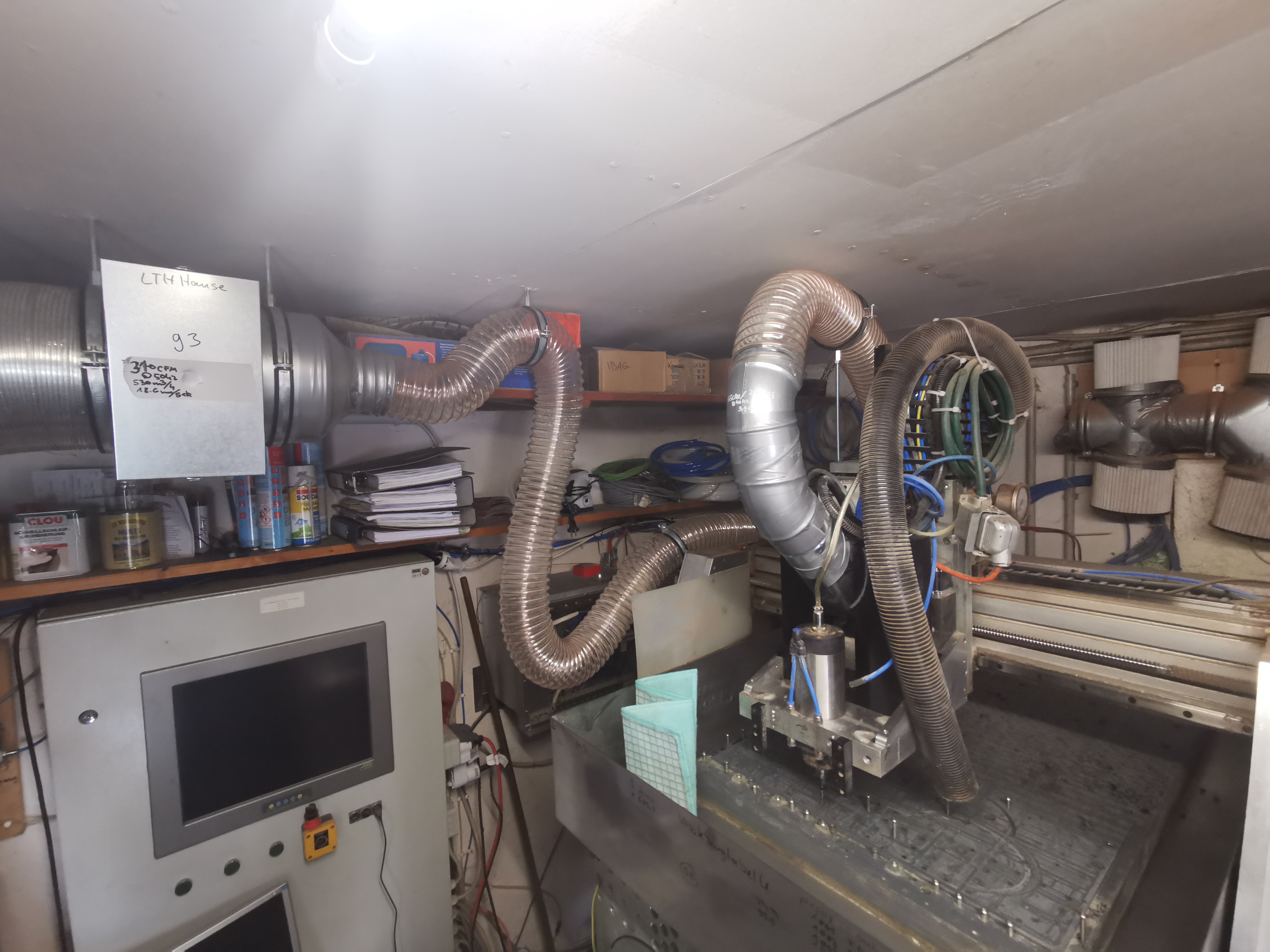

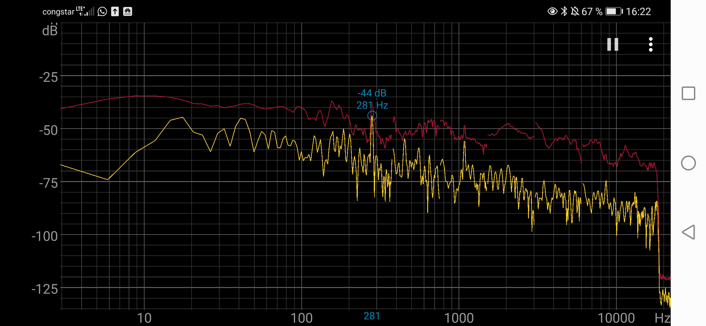

die Cnc fräsen sind fast fertig und es wurde auch an Lärmreduzierung gearbeitet.
Zunächst mal habe ich einen teuren Schalldämpfer hinter den Absaugventilator gesetzt. Dieser sollte rund 10db mehr den Schall schlucken als es die günstige Variante versprochen hatte. Dies trifft allerdings nicht zu. Es hört sich exakt gleich an. Messungen belegen dieses.
Dadurch, dass ich nun noch einen Schalldämpfer übrig habe, habe ich auch vor den Lüfter einen Schalldämpfer platziert, auch wenn es nur der günstige war den ich zukünftig bevorzugen werde. Er kostet nur 1/3 und ist deutlich leichter. Aber auch das brachte quasi nichts keinen Mehrwert.

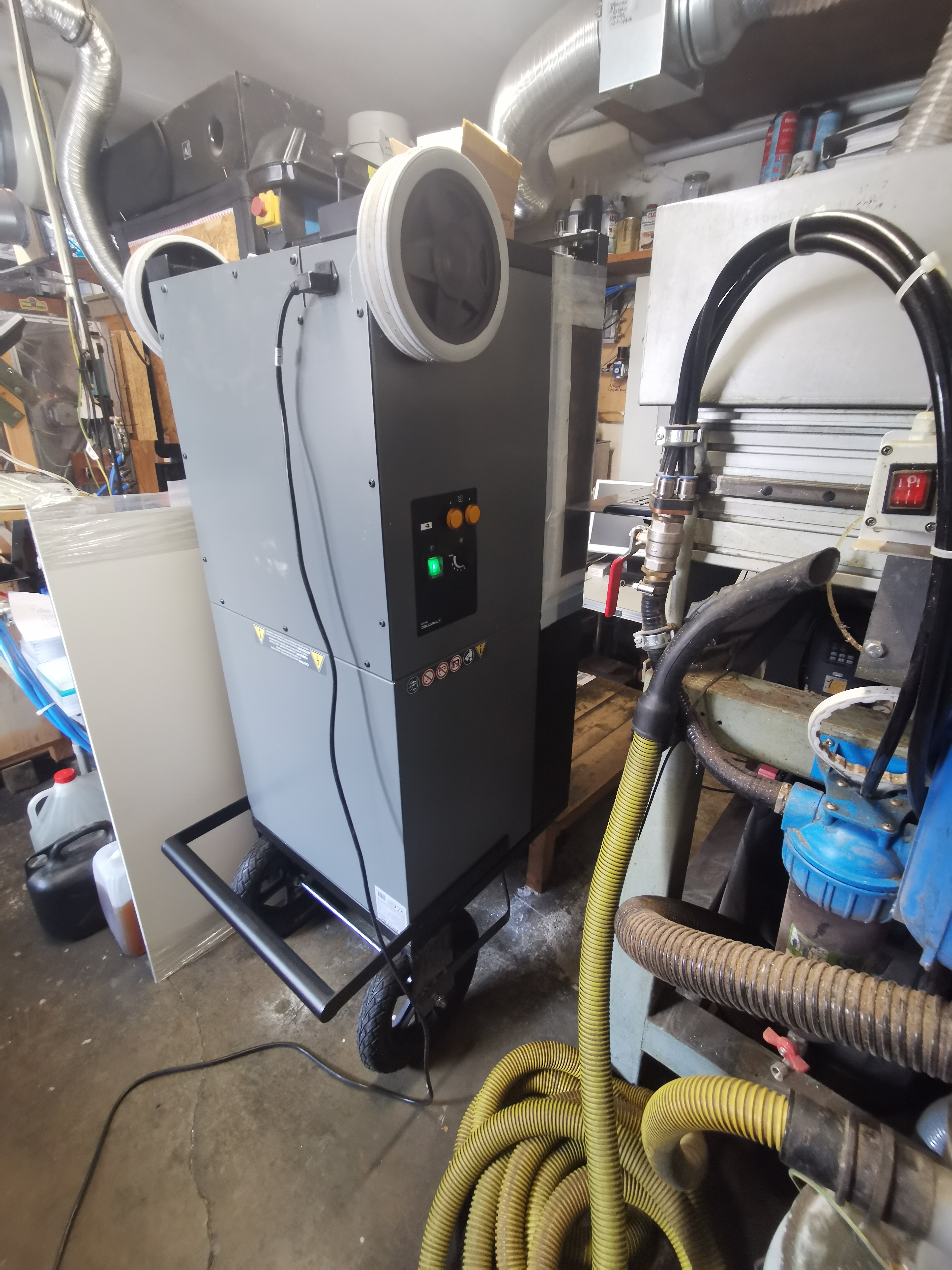

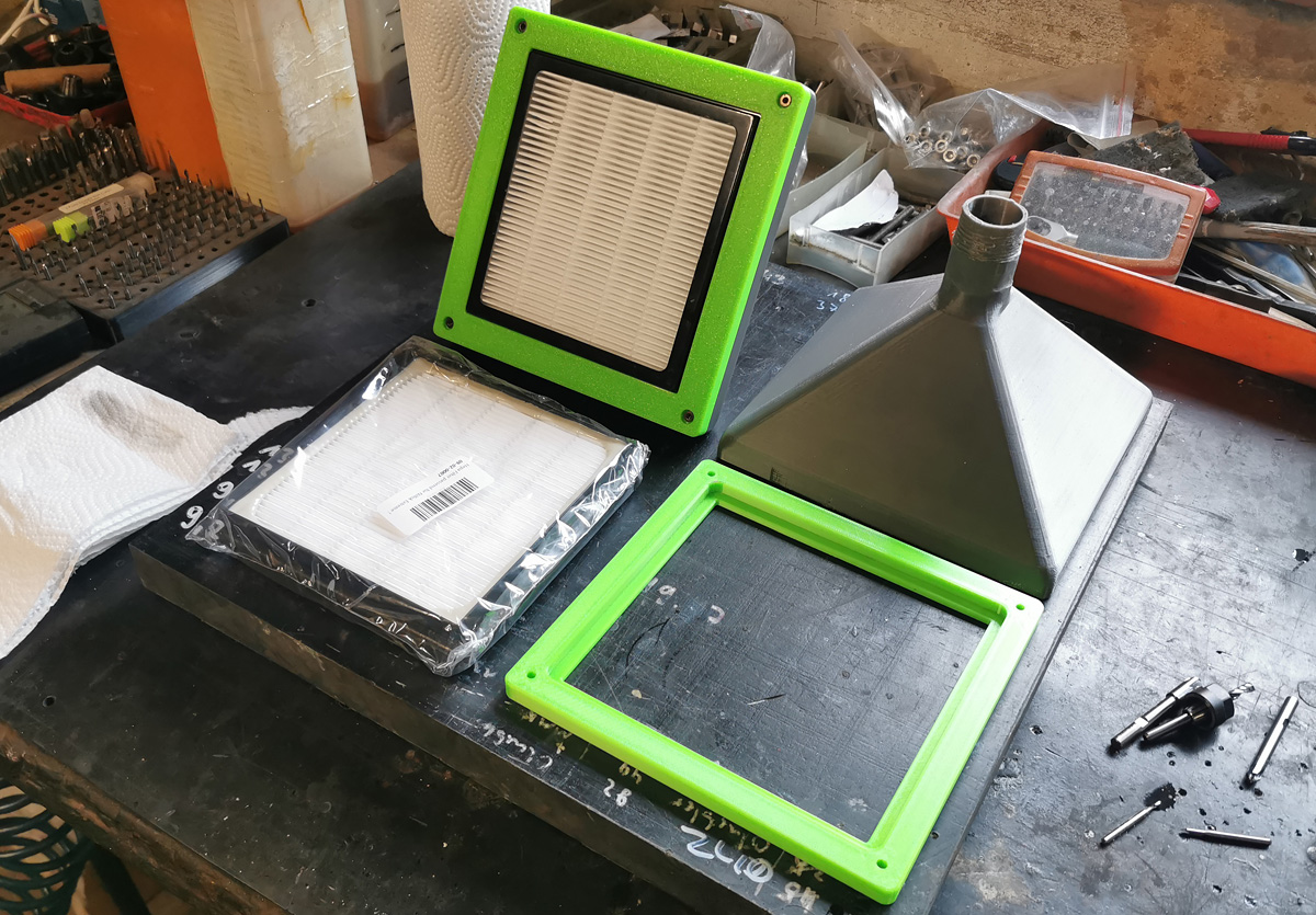

Da ich demnächst die Luftwege dramatisch umbauen werde - zur effektiveren Absaugung von Emissionen - habe ich eine Bypassklappe eingebaut die den Schall ordentlich „schluckt“. Und das deutlich um bis zu 27db – wenn die Raumluftabsaugung abgekoppelt wäre.

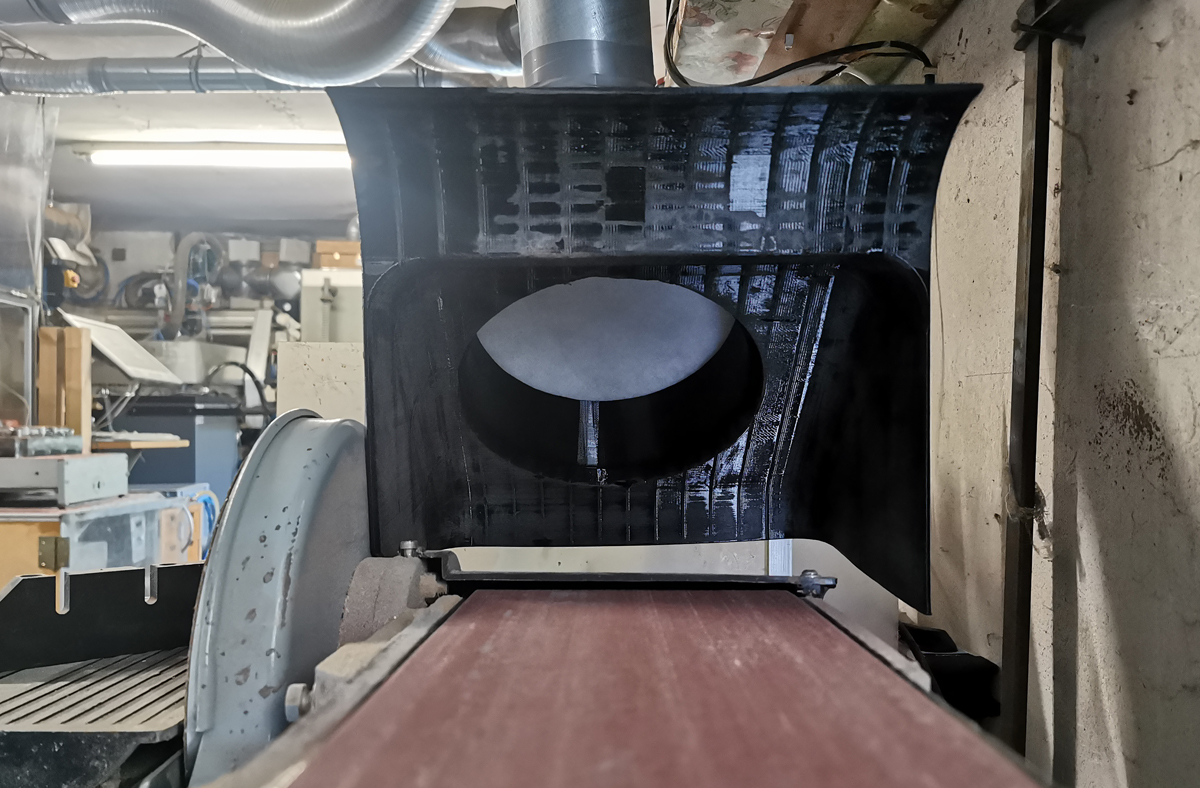

Nach reichlicher Überlegung wie man das Staubproblem in den Griff kriegen könnte kam ich zum Entschluss einen zweiten Absaugmotor zu kaufen. Cormak FM300SN. Der schafft so knapp 4000m³/h und zieht bis zu 2,2kw aus der Dose. Also rund doppelt so stark wie mein vorhandener Absaugventilator.

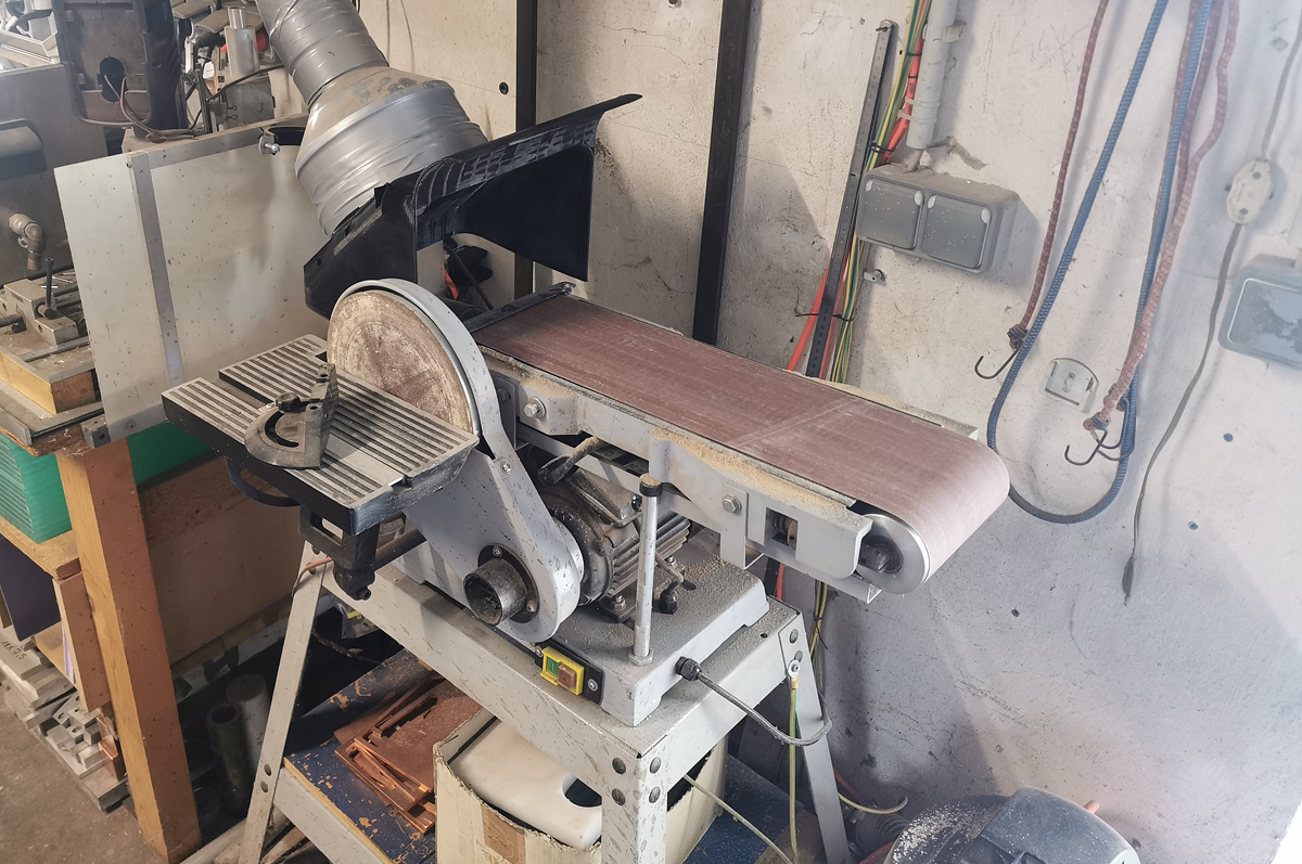

Der aktuelle, kleine Absaugventilator ist nun ausschließlich für den Bandschleifer und für die große Cnc gedacht. Wenn ich voll aufdrehe schafft der so mit den aktuellen Filtersetup 1800m³/h was wir auch hochgerechnet hatten. Mit ~800-1200m³/h wäre ich voll zufrieden. Das bedeutet der Lüfter dreht nicht bei 50hz ( Voll) oder bei 46hz wie aktuell – sondern nur noch mit um die 30-35hz. Damit habe ich weniger Lärm und noch genügend Volumenstrom an der Fräse/Bandschleifer.
Letztes Jahr habe ich mit 2 große Rohrlüfter (D350mm) gekauft die allerdings keine Wurscht vom Teller ziehen. Je eine Kabine (Cnc) wird einen Lüfter bekommen. Da reichen 200-400m³/h völlig aus um den Ölnebel aus den kleinen Kabinen abzusaugen. Die bekommen auch einen eigenen H13Filterkasten den ich bei Jarex Filters aus Rumänien bestellt habe. Es sollen eigentlich 3 weitere Filtergehäuse folgen aber die Jungs melden sich seit 2 Wochen nicht mehr.
Der große 2,2Kw Absaugventilator wird zur Absaugung der Raumluft genutzt. Auch da sind 1000m³ ausreichend. Der Lüfter wird womöglich nur bei um 25-30hz laufen um dies zu erreichen. Ich muss mir demnächst dafür mal einen Frequenzumrichter kaufen. Damit wäre dann ein Großteil des Lärms beseitigt und die Luftqualität verbessert sich dadurch enorm. Mit einen Absaugventilator, kann man keine 4 Arbeitsplätze sinnvoll absaugen mit den Volumenstrom den es braucht.
Der Grundbedarf liegt bei mindestens 800m³ für den Bandschleifer wobei Kupferstäube das größte Problem darstellen. 1200m³/ an der großen Fräse für den Ölnebel der Spindelschmierung sowie der MMKS.
Die Rohrlüfter übernehmen den Ölnebel der Kabinen die ohnehin schon superleise sind mit unter 60db. Lüfter 2 (groß) übernimmt dann die Raumluftabsaugung. Letzteres übernimmt aktuell die Trotec TAC II Absaugung. Die habe ich auch umgebaut. Das Ding einfach umgedreht und eigene Räder angebaut. Nun bläst er die Reinluft nach unten raus und saugt ungefähr auf Kopfhöhe ab. Damit haben wir oben rum geringere verwirbelte Luft die eher durch den Raum geschleudert werden – was ungünstig ist….
Ne Mitsubishi Heavy Industries Aircon gabs auch. Das allerdings eher fürs heizen da wir rund 1800kwh/h Monat in der Heizperiode verbraten haben. Die hat sich spätestens nach 2 Winter bezahlt gemacht. Stromverbrauch seit Inbetriebnahme mehr als halbiert. Das war nicht mehr finanzierbar… Fürs kühlen taugts nicht. 3kw Kälteleistung bringt die Hyperinverter Technologie mitn Cop von 5,3 aber wärmer wird’s trotzdem noch in der Bude wenn die Absaugung, Vacuumpumpe und 2 Cnc Maschinen laufen ( ~2,5kw elektrische Leistung). Schlimm mit der Hitze wird’s aber erst wenn meine synchronisierten Kompressoren laufen ( 3,8kw) – zumindest im Sommer. Im Winter wird’s mollig warm.

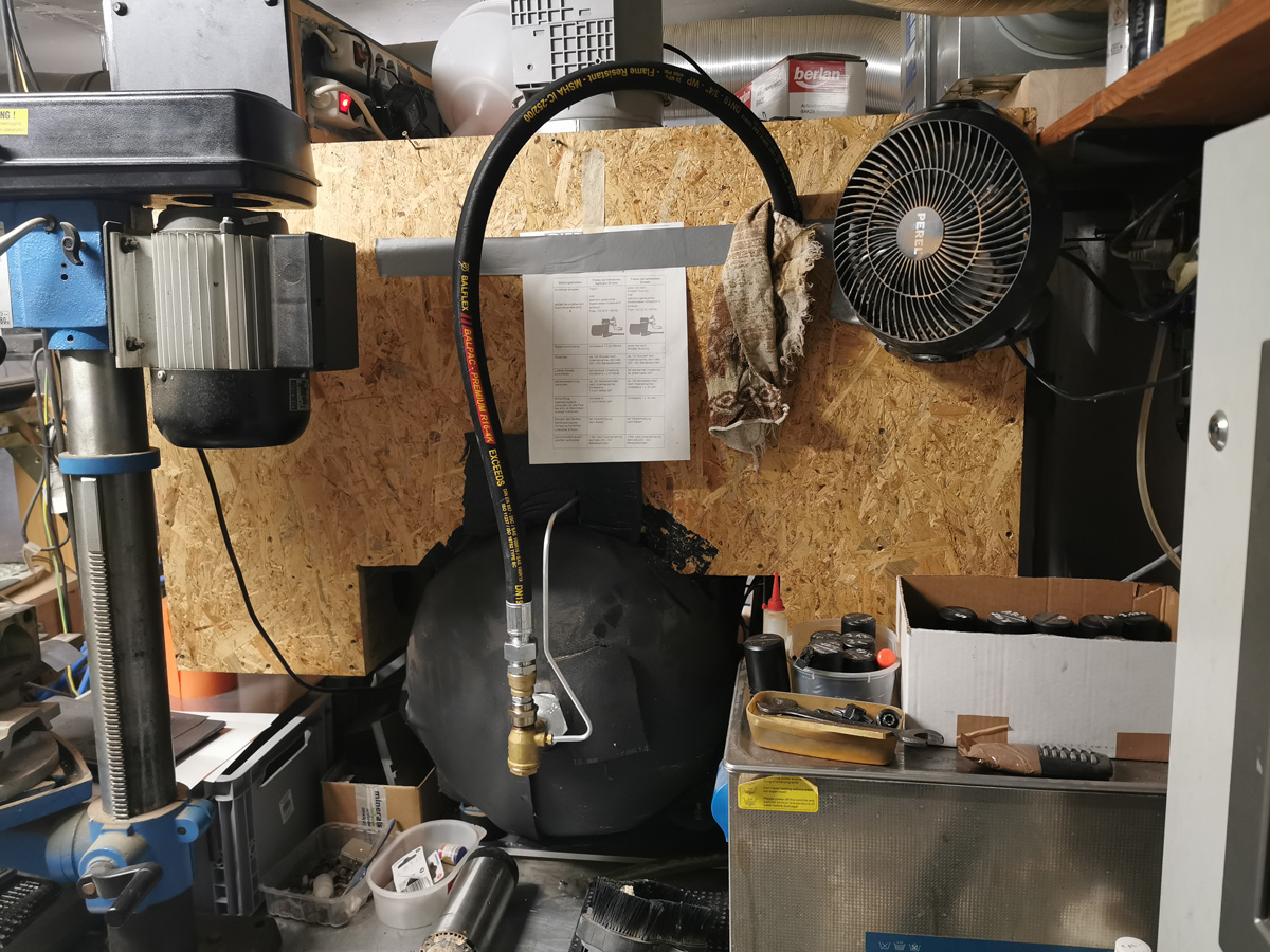

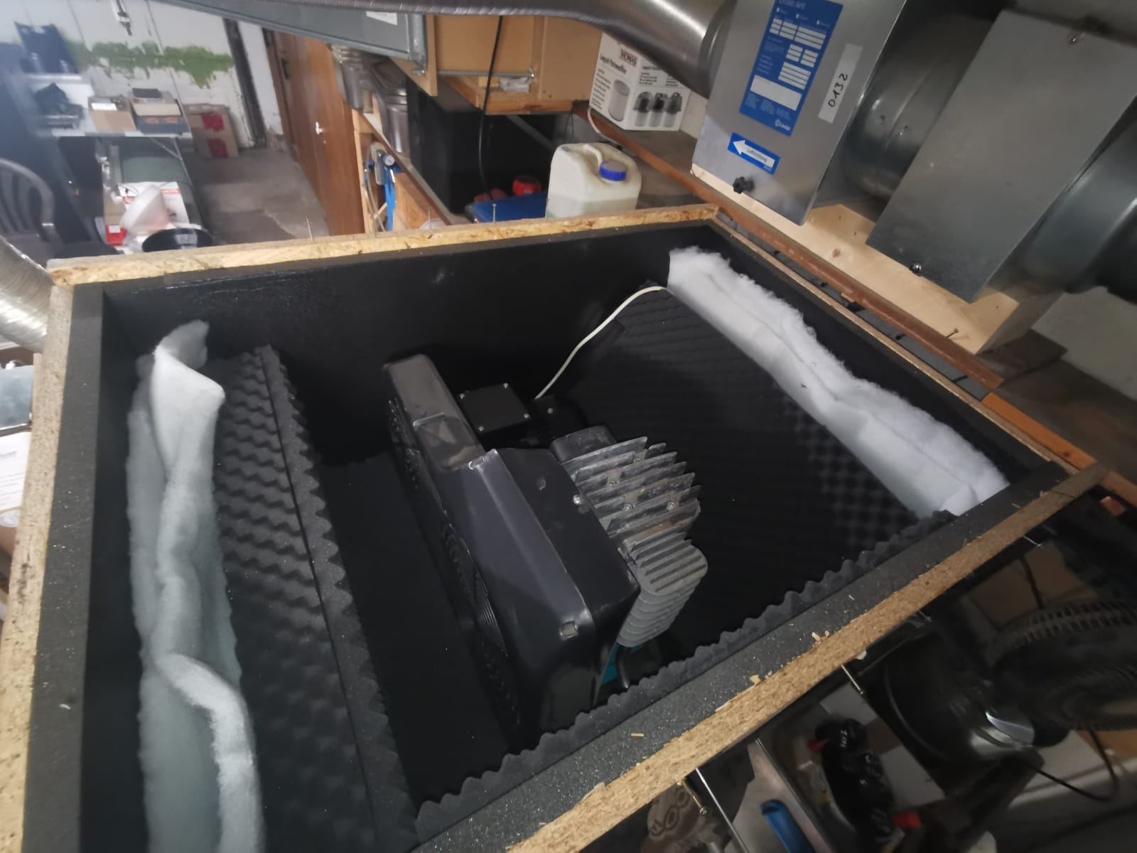

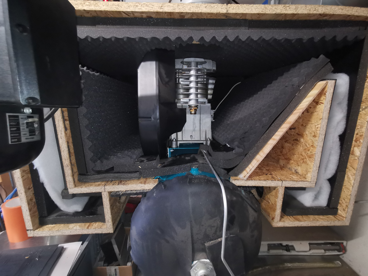

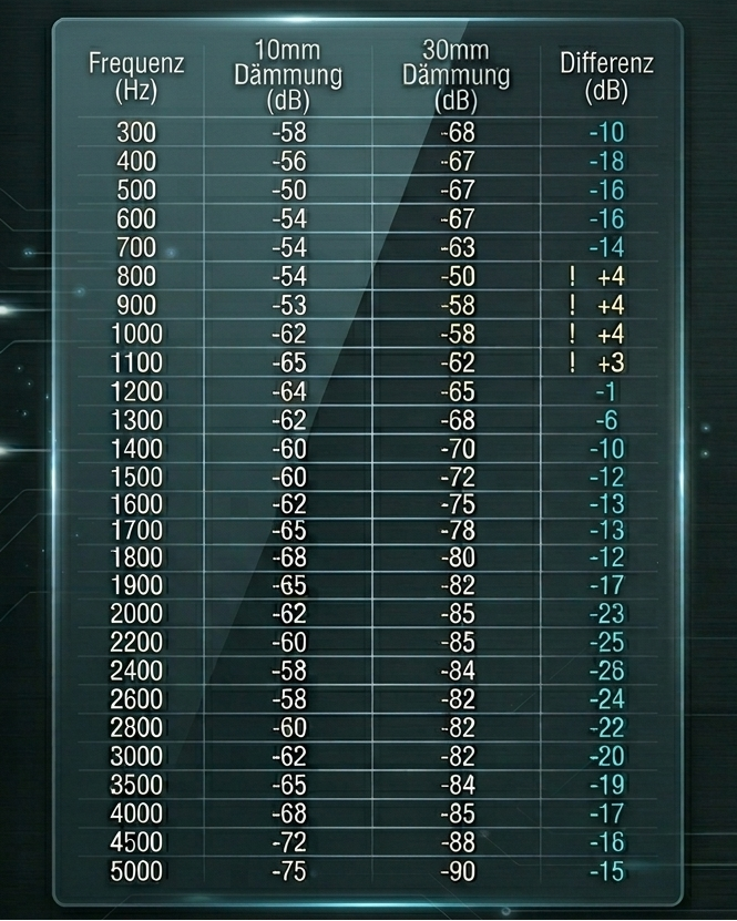

Der Kompressor hat vor geraumer Zeit auch ein Update bekommen. Innen mit 30mm Noppenschaum zusätzlich ausgekleidet. Und das starre Aluminiumrohr gegen ein flexiblen Schlauch Ersetzt. Die Geräuschkulisse hat sich damit schon deutlich verbessert. Maximal bis zu 26db laut Gemini. Es gab noch ein weiteres Update allerdings wurde da bisher nichts getrackt. Ich habe den Kessel und Füße zusätzlich mit 20mm Armeflex isoliert und die Enkopplung nochmals mit ner Antirutschmatte vonner Waschmaschine entkoppelt. Nun ist das Ding leise. Nicht Wohnzimmertauglich aber leise. Kein weiterer Handlungsbedarf mehr nötig.
Wenn das mit den Luftfiltergehäuse in den nächsten Wochen klappt, habe ich ein gutes Gefühl dass ich mein pneumatisches Werkzeugwechselprojekt im kommenden Jahr beenden werde. Die große Fräse mit der Ibag HF80A wird bis heute fast nicht in der Produktion eingesetzt da die Emissionen zu hoch sind. Es muss erstmal die Luft sachgemäß gereinigt werden und der Krach beseitigt werden damit man damit dauerhaft und schmerzfrei arbeiten kann. Einen Rüssel zur Absaugung von Ölnebel hat die cnc auch bekommen. Die Späneabsaugung muss noch integriert werden. Da hatte es schon mal etwas, das geht aber besser.

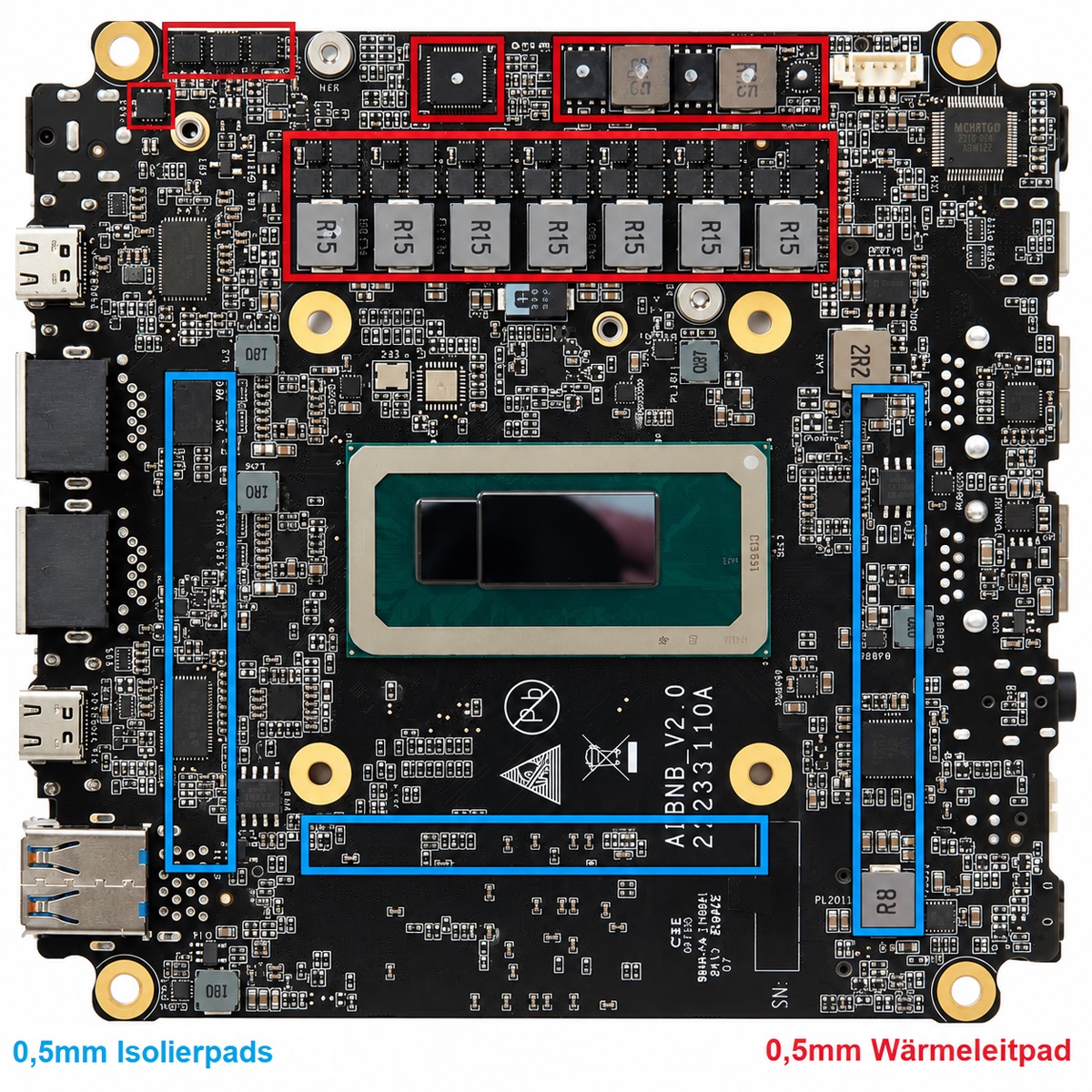

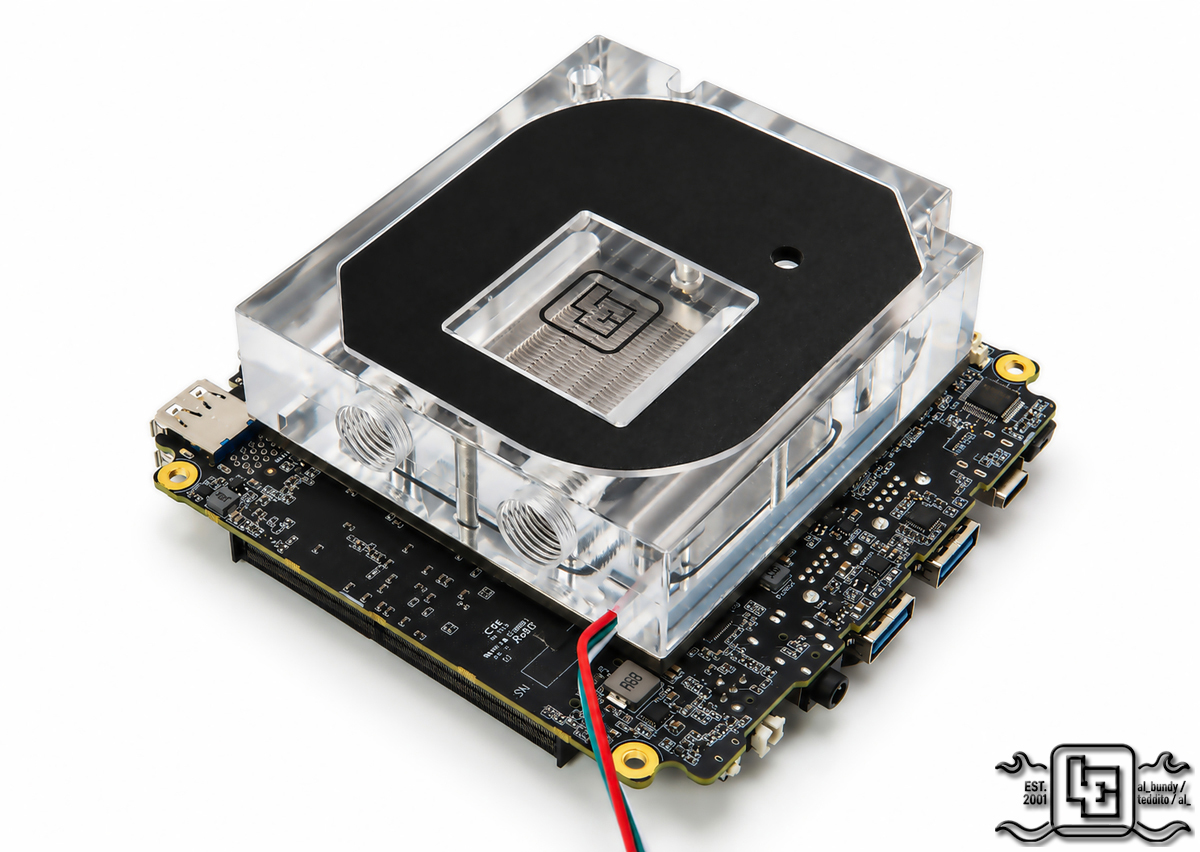

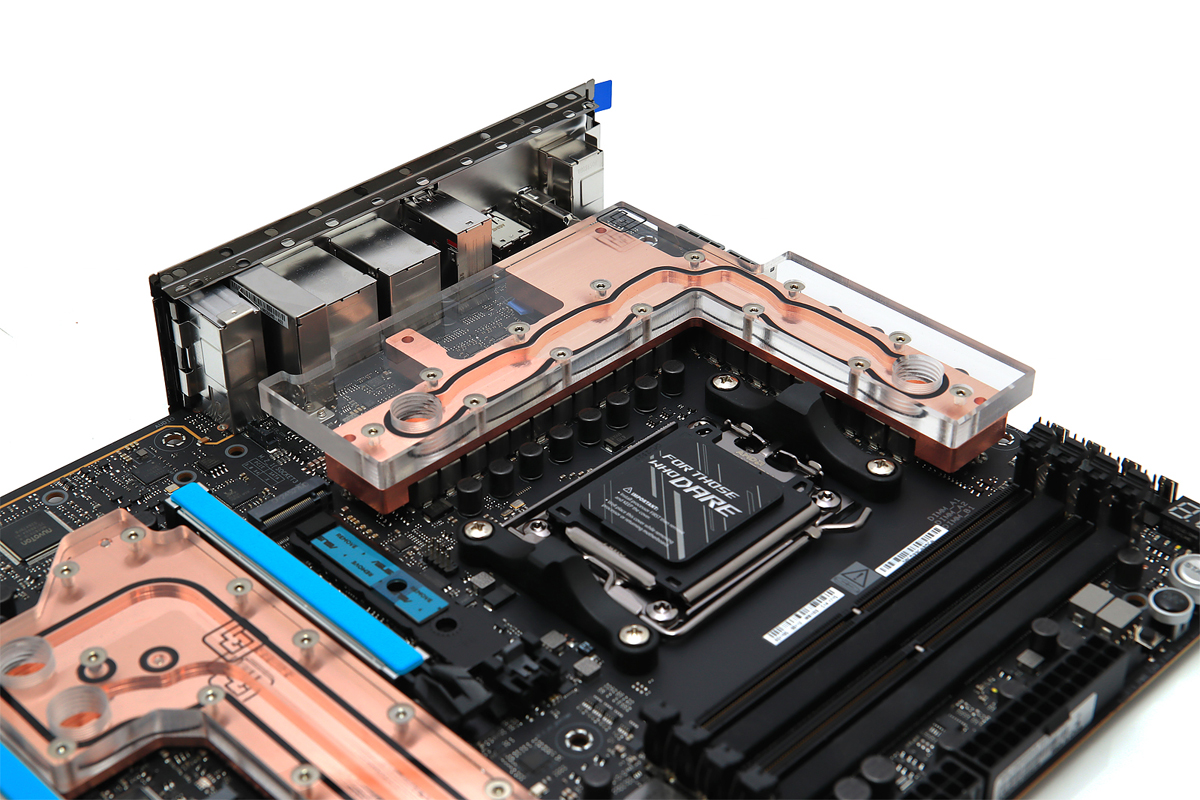

An der Wasserkühler Front gibt es auch so einiges. Es gibt noch eine Vielzahl weiterer neuer Wasserkühler wie ASUS W680 ACE IPMI, Inno 3D RTX 4070 TI Super, M.2 NVME SSD 2230 2242 2260 2280 22110 SSD to pci-e4x 4.0, R Intel XXV710-DA2 NIC, Tp link 10gb - tx401. Heute geht es eher um Renderbilder aus Gemini vom

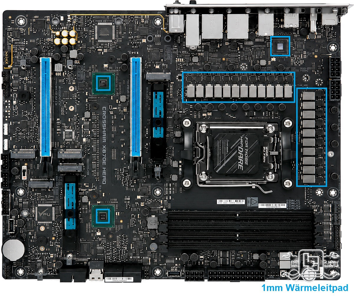

Asus Crosshair X870 Hero:
Gainward RTX5090 Phantom GS – Backplate:

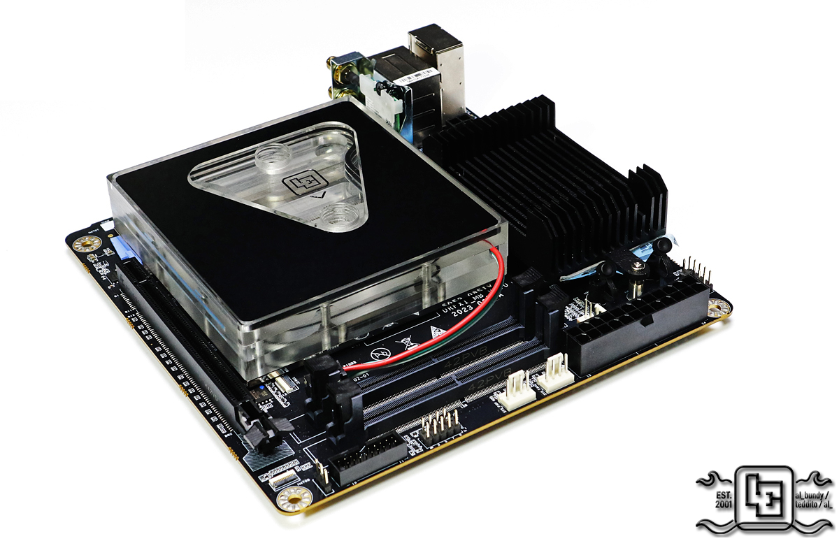

Minisforum Nab 6 lite:
Ich habe einige Tage aufwenden müssen bis die Renderbilder nach meinen Geschmack waren. Verschiedne Plattformen mit verschiedenen Modellen ausprobiert. Unzählige prompts ausprobiert. Und das Rohrmaterial verbessert damit die KI weniger Arbeit hat. Unterm Strich macht Gemini die beste Arbeit von den Bildmodellen wobei Chatgpt bei RGB Beleuchtung vorne liegt. Alles andere Was pixverse an Modellen im Angebot hat taugt nichts. Im Rahmen zur Verbesserung der Präsentation musste ich meine Fähigkeiten auch mit Photoshop etwas updaten. Die Zeit war sehr stressig und sehr intensiv aber die Ergebnisse sind nun brauchbar und stabil wie man einen Absatz zuvor sehen kann. Der Asuskühler sieht für mich schon ziemlich real aus obwohl er erst nächste Woche fertig wird.

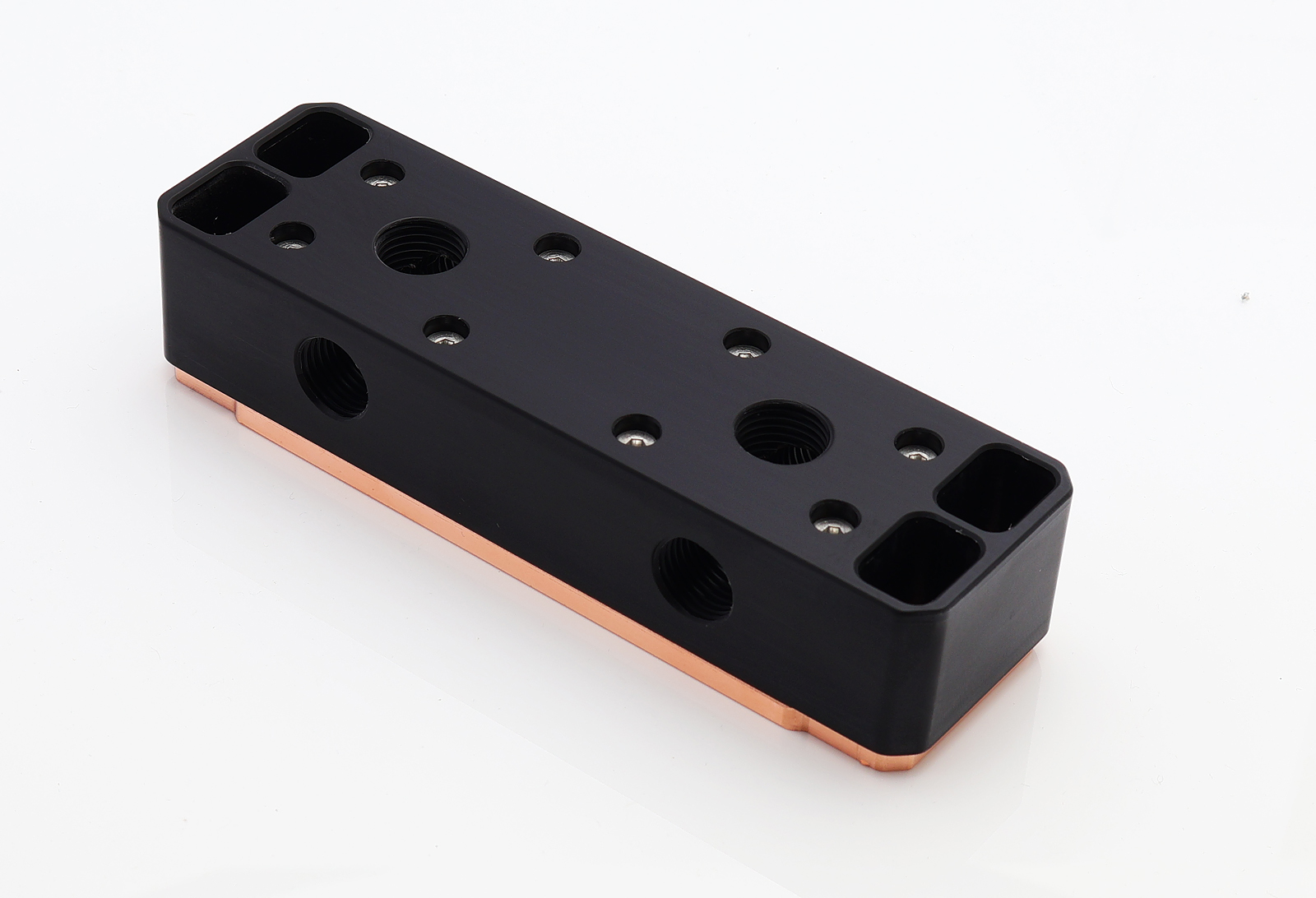

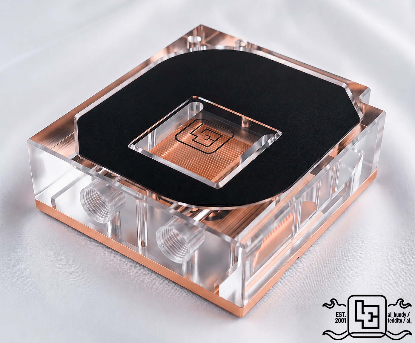

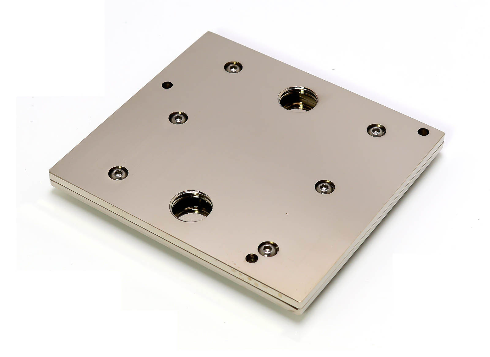

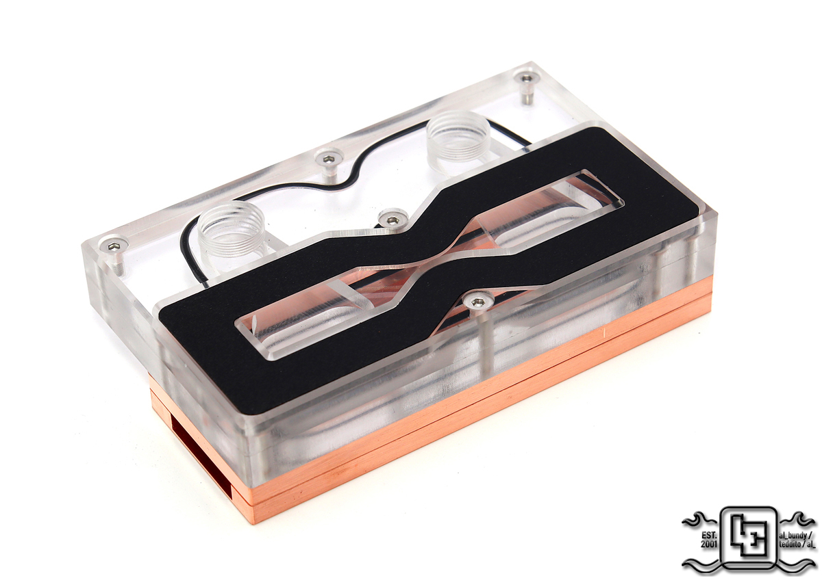

Zum Schluss noch ein reales Bild von einen Ram 4x Wasserkühler. 25mm Acetal. 6x G1/4“ Anschlüsse für 110x und 120mm mountingholes heatspreader.

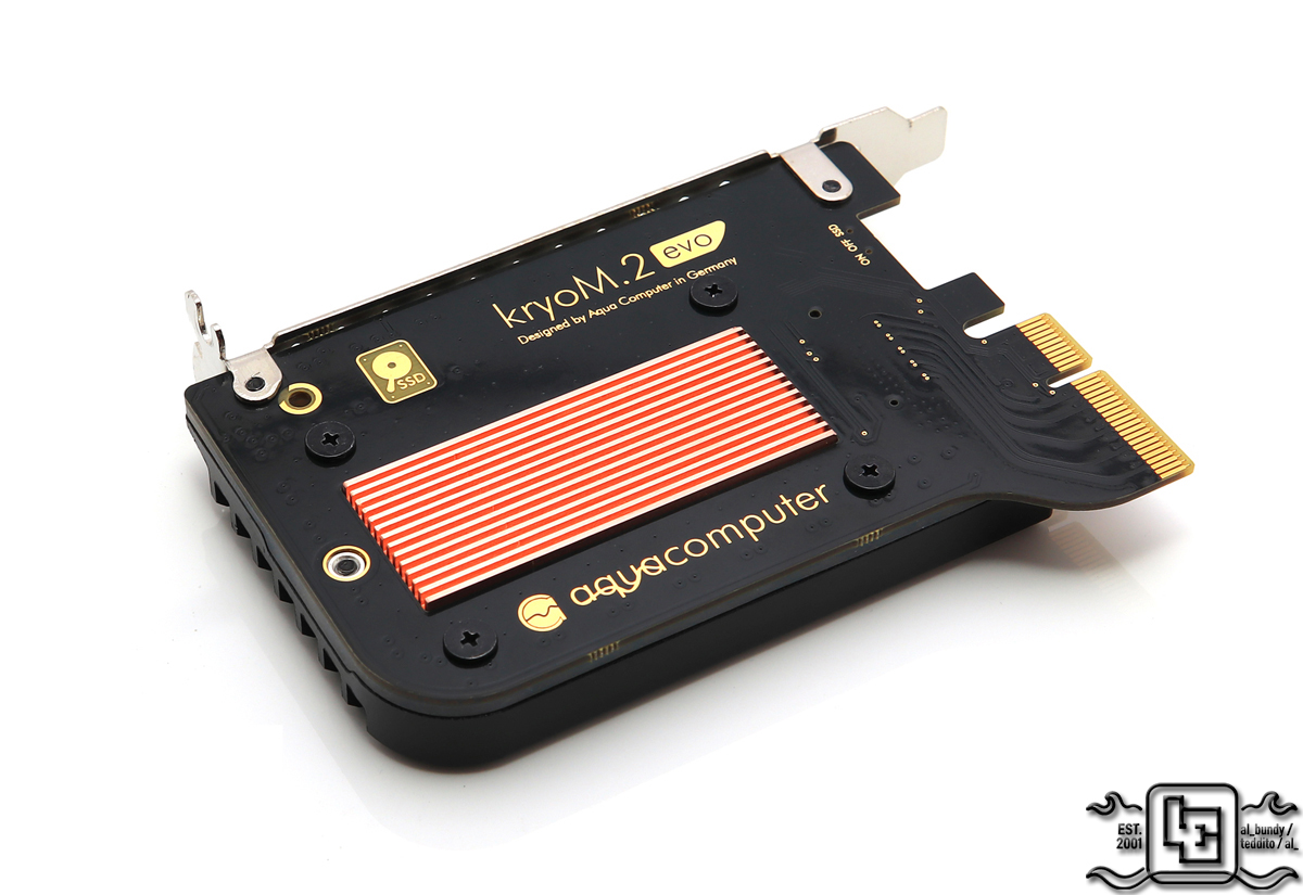

Außerdem habe ich bei Aquacomputer die VGA Spacer eingebaut die ich vermehrt für die Wasserkühler einsetze. Damit entfällt das händische platzieren der Kunststoffspacer.

Aquacomputer:

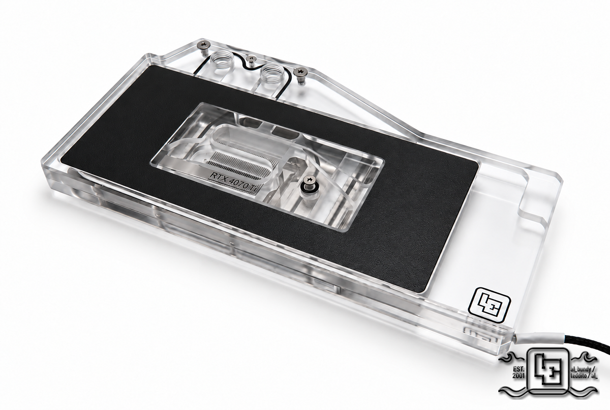

Der Römer
Ave liebe Community,

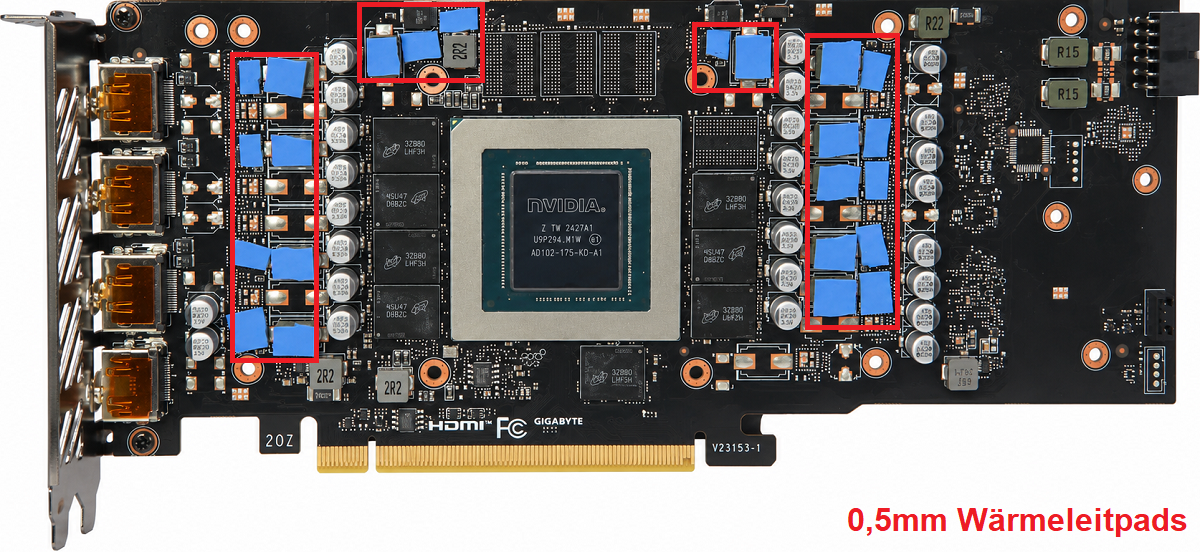

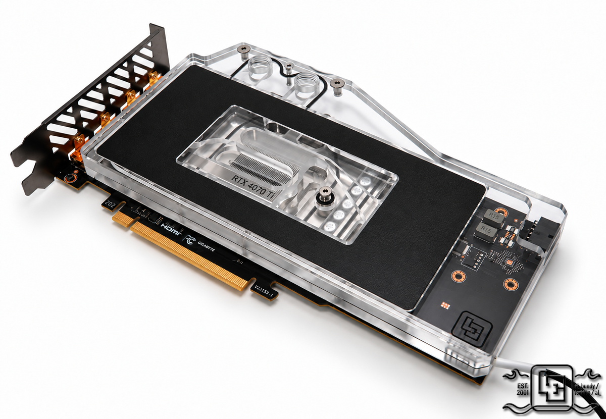

weiter geht es mit einer Grafikkarte - der Gigabyte RTX 4070 TI Super Windforce Max 16G sowie 2 Mainboards - Minisforum BD895i und Minisforum Nab 6 Lite, einen Network Adapter von Intel Typ XXV710 DA2 NIC und einen M2 NVME SSD 2230 2242 2260 2280 22110 SSD to pci-e4x 4.0 Adapter. Die Gigabyte RTX 4070 TI Super ist das letzte Modell ohne die Aquacomputerspacer was die Kühlleistung in keinster Weise schmälert. Der Wasserkühler des Minisforum BD 790i ist identisch zum BD 895I. Ich habe mir zum Abgleich ein Muster des Minisforum BD 895I SE beschafft. Dort werden Mosfets und auch Spulen aktiv gekühlt. Ein Userprojekt ist hingegen das Minisforum Nab 6 Lite. Gefertigt nach Absprache. Die Fins sind bei diesen Userprojekt besonders fein ausgeführt. Um bis zu 0,5mm. Auch Spulen und Mosfets werden mitgekühlt.
Ich muss mal schauen ob ich es schaffe im Oktober noch ein Update zu veröffentlichen. Der SAPPHIRE NITRO + RX 7900 XTX Vapor-X 24GB GDDR6 Wasserkühler sieht richtig geil aus und leutet ein neues Design ein welches vermehrt umgesetzt wird sofern es der Platz zulässt. Der neue Wasserkühler für XFX Quicksilver RX 9070 XT lehnt sich auch an dieses Design auch an bzw. ist eher eine Weiterentwicklung des vorhandenem Designs. Die Fertigung wird von Decade zu Decade aufwändiger und der Pneumatische Werkzeugwechsler ,wo dann jede Menge mehr möglich ist, wird auch so langsam komplettiert sodass es nun final ab kommenden Jahr losgehen wird. Nach über 10 Jahren…. Ein nie veröffentlichter PS3 Fullcoverwaterblock wird auch vorgestellt. Tp Link 10gb - TX401 wird das nächste Update abrunden.
Weitere Updates werden aktuell aktiv umgesetzt. Unter anderen für Acer RX 9070 XT, Asus RTX 5060, MSI RTX 5060 TI Shadow - 16GB, Powercolor RX 9060 XT Hellhound und man mags nicht glauben… … es wird auch einen neuen Xbox 360 Wasserkühler mit RGB’s geben. Schickt mir eure Karte oder Boards zu falls ihr nichts passendes findet. Meine Cnc’s warten bereits.
Anbei die Fotos:
Gigabyte RTX 4070 TI Super Windforce Max 16G:

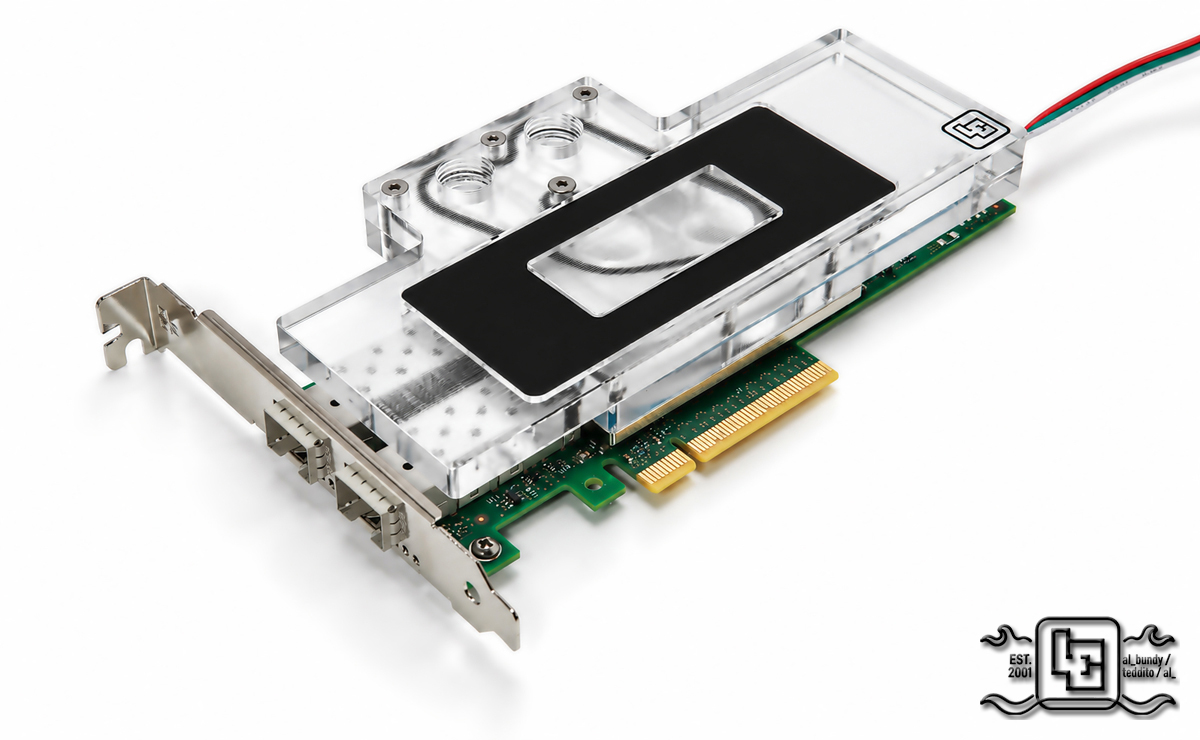

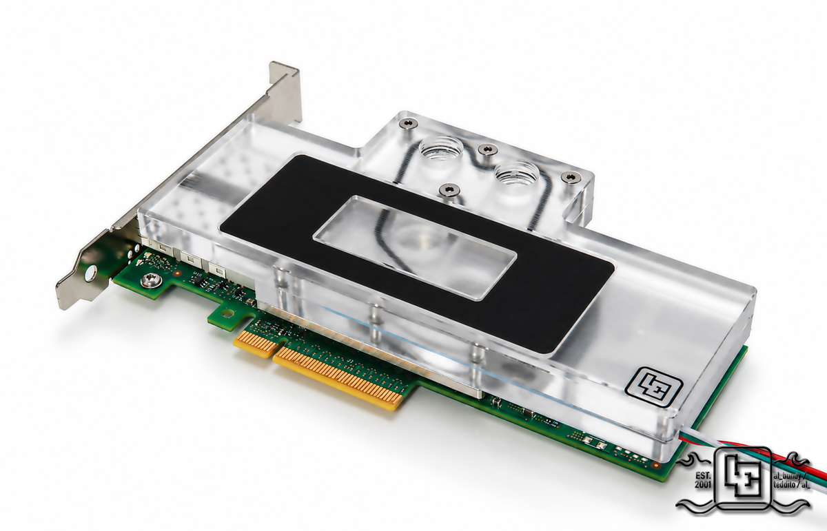

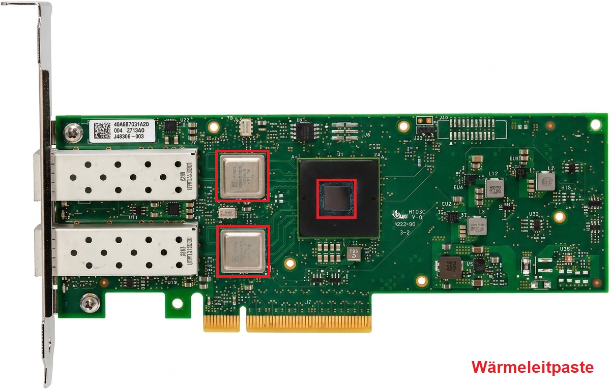

Intel XXV710 DA2 NIC:

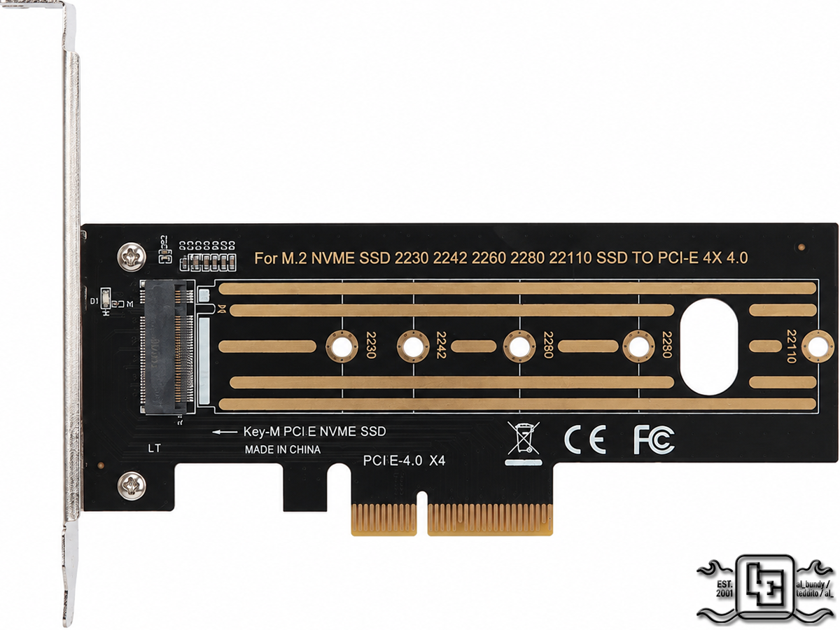

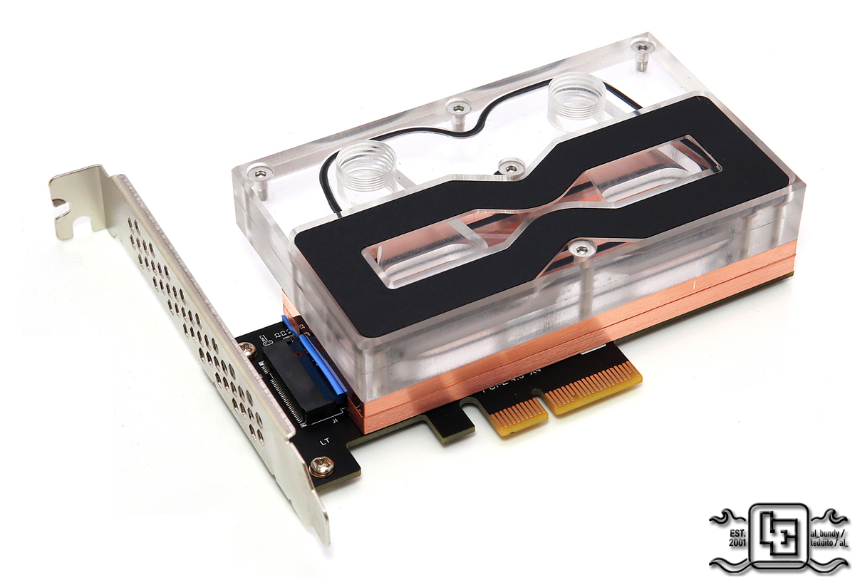

M.2 NVME SSD 2230 2242 2260 2280 22110 SSD to pci-e4x 4.0:
