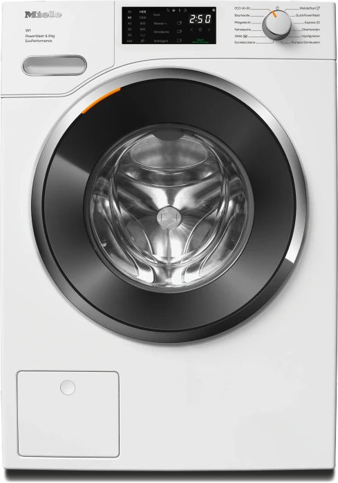

Na ja, ich hatte mir für die neue Küche eine Miele W1 geholt, kann aber nicht genau sagen welche da ich die Rechnung nicht vor Ort habe. Ich denke aber das es dieses Modell sein könnte:
Miele W1 WWE460WPS PowerWash & 8kg EcoPerformance
geizhals.de
An und für sich bin ich mit der ganz zufrieden, hatte sie aber noch nicht allso oft genutzt da ich primär an meinem Hauptwohnsitz wasche.
Warum Unterbaufähig? Damit man sie unter die Arbeitsplatte der Küche bekommt denn das ist sonst alles andere als sicher und selbst wenn sie es ist sollte man vorher die Maße für den Aufbauort überprüfen.
Der in meinen Augen einzige Grund der für Kombi Gerät sprechen würde ist der besagte Platzmangel denn sie sind den getrennten Geräten sonst in nahezu jeder Hinsicht unterlegen. Für die Kombination muss man eben einige Kompromisse hinnehmen. Da ich die Wäche zum trocknen aufhänge spielte das für mich keine Rolle.
