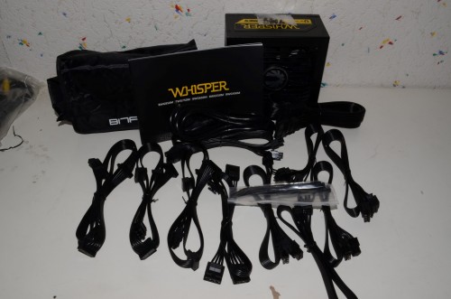

In der Schachtel befindet sich, neben dem Gerät selber, eine kurze Anleitung für alle Serien, ein paar Kabelbinder, die obligatorischen 4 Schrauben, die auf der Verpackung abgebildeten Kabel sowie eine Kabeltasche mit der Aufschrift Bitfenix.

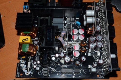

Auf den ersten Blick erkennt man, dass es sich bei diesem Gerät um ein Gerät auf Basis der LLC-Resonanzwandler Topologie handelt, bei dem die +3,3V und +5V Leitung via Schaltregler (Abwärtswandler, engl. Buck Converter) aus der +12V Leitung generiert wird. Bitfenix hat sich hierbei auch für ein exklusives Redesign von CWT entschieden, dass (bisher) nur bei dieser Serie zum Einsatz kommt. Das Layout selbst ist für die Verwendung bei einem voll modularem Gerät entwickelt und umgesetzt wurde - sehr schön, solche Anpassungen bei einem voll modularem Gerät zu sehen. Entsprechend findet man bei diesem Gerät auch keine 'lose baumelnden' Adern, die Strom führen, es passiert alles auf dem PCB. Auch für das DC-DC Modul werden keine Kabel benötigt - sehr schönes und sauberes Layout.

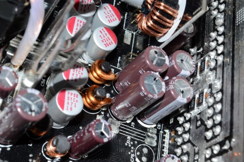

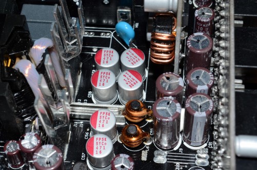

Auch zu erkennen ist, dass die (feuchten) Elektrolyt Kondensatoren sehr nahe am modular PCB und somit so weit es möglich ist, von dem heißeren Bereich entfernt, sitzen.

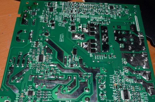

Auf der Rückseite sidn die +12V Gleichrichter (FETs) zu erkennen sowie diverse Steuerchips. Die Lötqualität ist in Ordnung, es gibt keine nennenswerten Fehler. Leider gibt es zwar eine Lötbrücke, die aber an einer eh gebrückten Stelle stattfindet, daher nicht der Rede wert ist.
Auch der Abstand zwischen Primär- und Sekundärseite ist nicht zu beanstanden. Zu erkennen sind die beiden Champion Micro Chips CM6502 für den PFC Bereich sowie (auf der Sekundären Seite) der CM6901, welcher sich um die Synchrone Gleichrichtung sowie die Primäre Ansteuerung des Transformators kümmert.
Die +12V Spannung wird überwiegend von 6 Polymerkondensatoren gefiltert mit 470µF Kapazität, die noch von 5 2200µF/16V Nippon Chemicon KZE Kondensatoren unterstützt werden. So ergibt sich eine Gesamtkapazität von 11000µF feuchten Elektrolytkondensatoren, die sehr nah am modularem PCB verbaut sind und 2920µF in den Feststoff Typen.
Auf dem modular PCB sind noch mal 5x16V in 270µF zu finden (1350µF), so dass das die gesamte Kazapität auf der +12V leitung etwa 15mF entspricht.
Auch sehr schön zu sehen ist, dass im 'heißen Bereich' (neben den Kühlkörpern) erst einmal Poylymerkondensatoren zum Einsatz kommen und die normalen Elektrolyt Kondensatoren sehr nahe am modularem PCB - und damit weg vom 'heißen Bereich' sind.

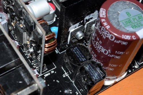

Auch sehr schön zu sehen (im ersten Bild), sind die 4 Shunts, welche für die 4 +12V Leitungen verantwortlich sind. Auch hier hat man das ganze sehr schön und sauber realisiert. Hut ab vor den verantwortlichen Ingenieuren. Denn insgesamt gibt es relativ wenig an diesem Design auszusetzen. Über die SMD Gleichrichter auf der PCB Unterseite kann man sich streiten...

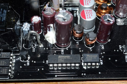

Als Sicherungschip kommt ein Sitronix ST9S429 zum Einsatz, der zwei +12V Leitungen, +3,3V und +5V Überwachung, inkl OCP unterstützt. Darüber hinaus wird dieser Chip von einem Weltrend WT7518D in der 8pin Version unterstützt, welcher weitere zwei Rails mit OCP unterstützt.
Der Primärkondensator ist ein 400V/680µF Nippon Chemicon KMR.

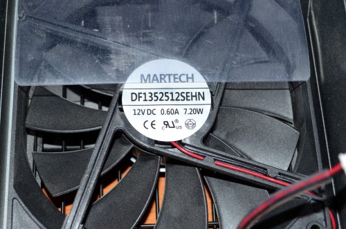

Als Lüfter kommt ein 135mm großer, 25mm tiefer Lüfter, der mit satten 0,6A bei +12V (0,6A) spezifiziert ist und laut Hersteller über ein FDB Lager verfügen soll.
