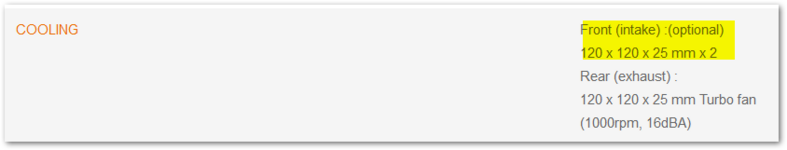

Das Gehäuse ist übrigens das hier https://de.thermaltake.com/versa-h22.html - das hat im März 2020 bei NBB 31,90 gekostet.
Und wegen dessen langen Gitteröffnungen oben könnte mich noch immer das Thema "Praxis mit Wasserkühlung erlernen" reizen.
Dann hat es doch vorn die Möglichkeit, 2x120er Lüfter zu verbauen. Da würde ich aber die HDD-Käfige entfernen, wenn Du keine HDDs mehr hast.
Aber die Mesh-Front wird auch so genug Luft durchlassen.
Yep, steht auch in der Spezifikation, dass da Befestigungsmöglichkeiten sind.:

@enigmation: also in meinem Gehäuse ist da vorn das Staubgitter und absolut nichts zum Befestigen von Lüftern. Punkt. Die Frontplatte ist links und rechts mit je 3 Schlitzquetschzapfen in Löchern vom Blechgerippe befestigt - das bekomme ich auch nicht ab ! Das wird ein Fehler in der Beschreibung sein ! Denn bitte wo sind die 2 optionalen 120 er auf der Gehäuseoberseite aufgeführt?
Die können manchmal sehr straff sitzen - aber genau so werden üblicherweise Frontlüfter montiert.
siehe http://nordic.thermaltake.com/products-model_gallery.aspx?id=C_00002300
