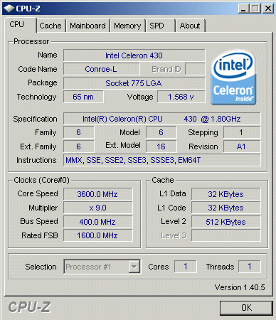

Alle Sockel A CPUs werden nämlich von diesem <30€ Celeron 430 (mit Conroe Kern) vermutlich bereits unübertaktet überholt und der Celeron 430 bietet noch sehr sehr viel O/C Potential oftmals bis 3Ghz oder mehr, je nach Glück und Board.
http://geizhals.at/deutschland/a262103.html
Außerdem hat die Celeron 430 CPU SSE1,2,3+64Bit Unerstützung, braucht erheblich weniger Strom als ein übertakteter AthlonXP und Du kannst spottbilligen DDR2 RAM fahren.
Wenn Du Deinen ganzen Kram also inkl. der 1.5 GB DDR1 einzeln bei eBay verkaufst, kannst Du Dir vom Erlös oder mit nur geringer Draufgabe ein ganz erheblich leistungsfähigeres System holen, auch das Motherboard, und selbst wenn es das allerbilligste Asrock wäre, ist dann besser z.B. mit 8x USB2.0 etc..PCI-Express etc..(das Epox hat ja nur USB 1.1).
Also mein Tipp is: schau was aus der jetzigen Athlon XP CPU noch rauszuholen ist, und wenn Du dann wirklich noch mehr Leistung brauchst, dann siehe oben - aber keine Sockel A Technik mehr teuer kaufen, das ist eine Sachgasse.
