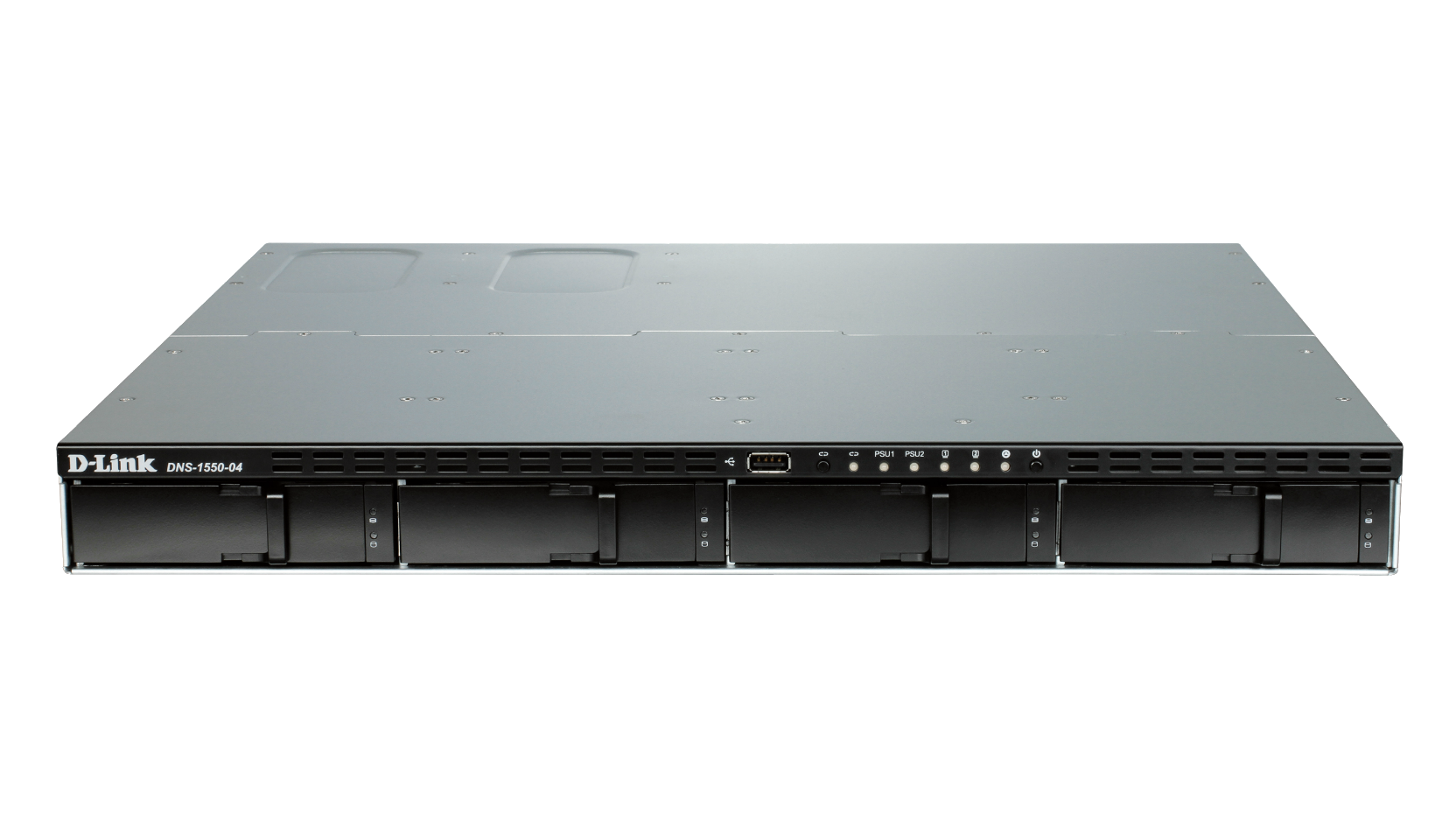

Weiterhin hat er mir einen Link geschickt und ich soll mal fragen, ob Du diese Seite kennst (ich nehme an: Ja, kennst Du):
DNS‑1550‑04 - DNS-1550-04 - ShareCenter™ Pro 1550

Hallo,
gesundes 2021...
kurze Rückmeldung zum bestehenden NAS Problem.
Share Center aus Netzwerkschrank demontiert, 1 Kaltgeräteanschluß sowie LAN 1 in das vorhandene Netzwerk gestartet.
Foto 1 zeigt die LEDs nach komplettem Bootvorgang
Foto 2 zeigt den Zustand nach Starten der Navi Software
Foto 3 zeigt den Zustand nach Geräteaktualisierung.....
egal ob ich danach noch Resett oder Änderungen des Kabels der LAN Anschlüsse vornehme...die Bilder sind immer die selben.
In meiner USG wird das Share Center angezeigt.......logisch nur ohne IP Adresse
Kann mir keiner sagen, wie ich das NAS direkt ohne vorhandenes Netzwerk ansprechen kann?
Bin nun wirklich fast am Ende....
Gruß Christian

Hi,
bin nun doch in den Supportchat mit DLink getreten.
Wird sich vermutlich noch Wochen hinziehen, bis die richtige Information kommt.
Mittlerweile habe ich das NAS direkt mit Monitor und Tastatur am Laufen, die Bootsequenz läuft zügig durch, erkennt die 1TB Testplatte am Sata Anschluß
und wartet .... auf das Login......
mehrere Versuche auf der Konsole.....kein Erfolg...
brauche noch paar Inputs
Grüße Christian

Hallo,
heute kam der exakte Tip, der Hardwareresett.....funktioniert wie am ersten Tag!!!
Resettaste mindestens 25 sec lang gedrückt halten, nach erster Tonfolge ertönt nach weiterem Halten ein langer Ton,
das NAS schaltet sich komplett ab. Manuelles Einschalten bootet und nach etwa 5-7 Minuten ist der DNS auf der default IP
192.168.0.32 wieder erreichbar...... Der Softwareassisten brauch garnicht benutzt werden, Browser auf IP und die Anmeldung funtzt...
Puuuh, ich bin glücklich, die alte Kiste surrt wieder
Danke an Euch für die vielen wertvollen Tips...
Grüße und bleibt gesund
Nebenbei, habe ich täglichen DLink Support erhalten, meine Tests durchgeführt, gepostet und super Unterstützung vom Hersteller erhalten.
Habe mich auch dort für alle Hilfen bedankt...
Bleibt gesund und schönes Wochenende, habe genug Zeit zum Einrichten, Frau ist glücklich, Hardwarehaufen werden aufgeräumt!!!
Grüße Christian
