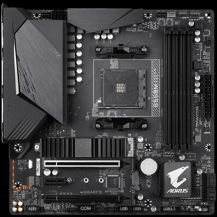

Habe das Board jetzt noch recht neu, aber bisher keine Probleme.
Im Gegensatz zu meinem alten A320M-E kann ich den 3900x auch auf Dauervollast betreiben, ohne dass die VRMs ihren Dienst einstellen (sie erreichen ca. 70 Grad und das Gehäuse ist nicht gut durchlüftet, nur ein 120er der raus bläst).
Abzug gibt es jedoch für das Layout:
Der 8-Pin Connector und der Anschluss für den ersten Gehäuselüfter sitzen links oben in der Ecke, eingerahmt von den (scharfkantigen) Kühlkörpern der VRMs. Das ganze ist so eng, dass man da im eingebauten Zustand nicht ran kommt, man muss also die entsprechenden Kabel vor dem Einbau des MBs ins Gehäuse befestigen.
Ansonsten kann ich bisher nur gutes berichten, sehr umfangreiche BIOS Einstellungen.
Die Lüfterregelung ist reagiert allerdings nervöser als beim Asus, da sie sich an der T-Die orientiert, welche beim Matisse ja gerne schnell springt. Asus verwendete hier anscheinend einen Sockelsensor, der langsamer reagierte.
Durch eine abgeflachte Lüfterkurve kann man das aber ausgleichen, allerdings steigt dadurch auch die Durchschnittstemperatur der CPU.
