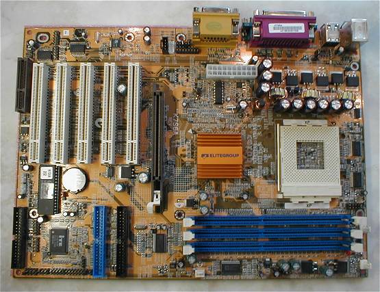

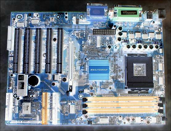

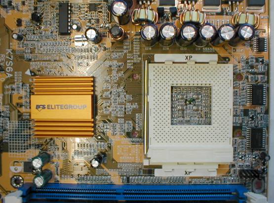

Die Beigaben zum ECS K7S6A sind eher dürftig. Englisches Handbuch, Treiber-CD, sowie je ein Floppy- und IDE-Kabel. Da wir uns das Board auf eigene Faust besorgen mußten, sind die Komponenten nicht mehr so gediegen verpackt, wie sonst auf unseren Fotos üblich. Aber wie Mika schon sagte: "därr Inhald zälld".
Das K7S6A ist, wie die meisten SiS-Boards, weniger tief, als herkömmliche Standard-ATX Boards. Das spart Nerven beim Einbau in einen Midi-Tower und so kann auch der dritte 5,25" Schacht noch genutzt werden. Ankreiden müssen wir mal wieder die Positition des ATX-Connectors, die den Integrator zwingt, das Power-Kabel über die CPU hinweg zu führen, was alles andere als optimal ist für den Luftfluß im Gehäuse. Auch die Lage der IDE-Connectoren und des Floppy-Anschlusses kann Besitzer von großen Big-Tower Gehäusen schnell in Verlegenheit bringen, da IDE-Kabel nicht länger als 45 cm sein dürfen. Positiv der integrierte AC97 Sound, zumindest wer keine hohen Ansprüche an Klangqualität stellt und der passive Kühler des Chipsatzes (North- und Southbridge sind beim SiS ja in einem Chip untergebracht), der nicht einmal handwarm wird damit seinen Teil zu angenehmer Ruhe im Gehäuse beiträgt. Pins für einen Onboard Raid-Controller sind nicht vorgesehen.
Die Kondensatoren rund um den Sockel geben keinen Grund zur Sorge. Auch den großen 80 mm Kühlern wie Alpha 8045 und Co. gewährt das Board genügend Platz und die Mounting Holes für schraubbare Kühlkörper sind ebenfalls vorhanden.

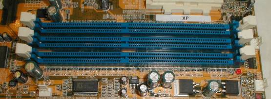

Das ECS K7S6A verfügt über drei 184-Pin DIMM-Slots für DDR-SDRAM PC1600/2100/2700. Allerdings dürfen nur zwei davon belegt werden, wenn unbuffered Module zum Einsatz kommen sollen. Wer Vollbestückung im Sinn hat benötigt dafür Registered Module, die einen kleinen Puffer samt Signalverstärker auf der Platine tragen, damit die Treibleistung des Memory-Controllers verringern und das Rauschen auf dem Speicherbus mildern. Der maximale Speicherausbau beträgt 1.5 GB mit PC1600/2100 Modulen, respektive 1.0 GB mit PC2700 Modulen, sofern diese mit 166 MHz Speichertakt betrieben werden sollen.

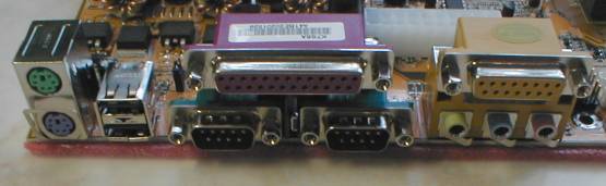

Das ATX Panel des K7S6A unterscheidet sich nicht vom üblichen Standard. Zwei PS/2 Anschlüsse für Mouse und Tastatur, zwei USB-Ports, zwei COM-Ports, ein LPT-Port, ein Gameport und die Anschlüsse für den Onboard-Sound.

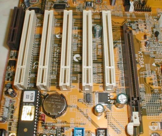

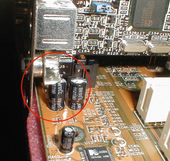

Wie man sieht verbaut ECS einen Universal AGP-Slot mit Halteklammer, fünf PCI-Slots und leider auch einen der unseligen CNR-Slots, die für Endkunden in Ermangelung passender Geräte praktisch unbrauchbar sind. Der BIOS-Chip ist gesockelt und kann im Falle eines mißglückten Flashvorgangs leicht ausgetauscht werden, ohne das Board einschicken zu müssen.

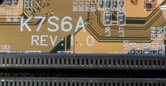

Wir hatten die Revision 1.0. des K7S6A im Test.

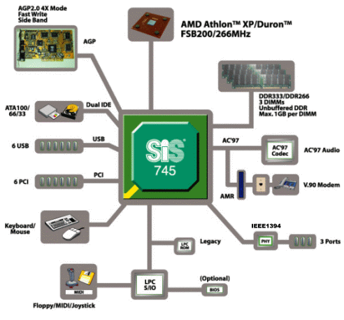

Der Chipsatz selbst würde noch Firewire-Support bieten, wie man auf diesem Design-Schema erkennen kann, jedoch macht ECS davon keinen Gebrauch. Auch das V.90 Modem ist für Endkunden nicht nutzbar, da es über den CNR-Slot nach außen geführt werden muß, wofür es am Retail-Markt keine universellen Karten gibt. Die integrierte Netzwerkkarte, die der 735 noch On-Chip trug, hat SiS beim 745 wegrationalisiert.

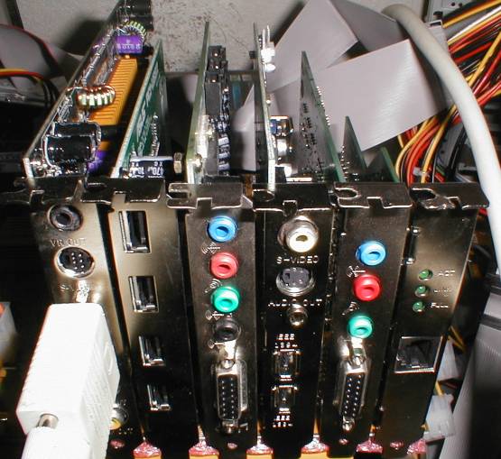

Beim Zusammenbau des ECS K7S6A Systems stockte uns erst einmal der Atem. Zwar waren es dieses mal keine Kühler, deren Körperfülle uns Kopfzerbrechen bereitete, jedoch äußerte das ECS eine ausgeprägte Abneigung gegenüber unserer Referenz-Grafikkarte, der Asus V8200 Deluxe. Ein Kondensator auf dem Board ist so ungünstig platziert, daß er mit dem Video-Out der V8200 kollidiert.
Für unsere Tests hat es Gott Lob noch gereicht, da die Karte sich weit genug einstecken ließ, um sie fehlerfrei zu betreiben. Die Karte am Gehäuse festschrauben, ohne dabei den Kondensator durch die Platine zu nieten, ist jedoch nicht drin. Also Augen auf beim Mainboard+Grafikkarten-Kauf.

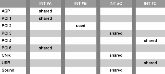

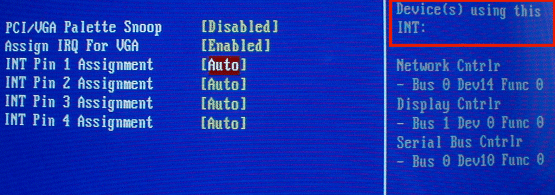

Der nächste Schritt führt uns wie üblich zur INT-Request Table. Natürlich hat ECS sie wie die meisten Hersteller nicht ins Handbuch gedruckt, sodaß wir die Verlegung der Interrupt-Leitungen selbst heraustüfteln mußten. Wie unlängst durchgesickert ist, besitzt der SiS 745 satte 8 INT-Leitungen. Gegenüber den kümmerlichen vieren der VIA-Chipsätze geradezu ein Luxus und der Anwender bräuchte sich keine Gedanken machen, welche Karte er am besten in welchen Slot zu stecken hat, damit sie sich nicht gegenseitig auf die Füße treten. Denn damit hätte jeder PCI-Slot seine eigene INT-Leitung. Allerdings haben wir bereits bei den ALi MAGiK 1 Boards gesehen, daß viele Hersteller nicht alle INT-Eingänge des Chipsatzes verdrahten. Kollege Kostendruck läßt grüßen. Daher waren wir natürlich gespannt, was ECS hier auf die Beine gestellt hat. Um das zu prüfen, haben wir das Board zuerst einmal mit PCI-Karten vollgestopft...
...und anschließend die Pin-Assignments im PCI/PnP-Interface des BIOS gecheckt:
Wie man auf obigem Foto erkennen kann, liegt bereits der AGP-Port (Display Controller) mit zwei PCI-Slots (Network-Controller = Realtek NIC, Serial-Bus Controller = NEC USB 2.0) auf einer Leitung. Hier müssen wir die K7S6A-Fans wie es scheint enttäuschen. Mehr als vier INT-Leitungen haben wir beim K7S6A beim besten Willen nicht gefunden. Geht man alle Leitungen Schritt für Schritt durch, erhält man folgende INT-Request Table für das K7S6A.
Nur am Rande bemerkt: Wie Ihr wisst ist IRQ nicht gleich INT-Leitung! Viele Anwender haben sicherlich schon festgestellt, daß das Board den PCI-Karten im Geräte-Manager, etwa von Windows XP, in der Regel jeweils einen eigenen IRQ zuweisen kann. Das liegt jedoch nicht daran, daß das Board unzählige INT-Leitungen besäße. Nein, das K7S6A unterstützt den APIC Modus (nicht zu verwechseln mit ACPI). Damit kann ein Betriebssystem, das diesen Modus unterstützt, mit mehr als nur den 16 IRQs des herkömmlichen PC-Designs jonglieren. Das ändert jedoch auch nichts an der Tatsache, daß ECS dem K7S6A offenbar nur vier Leitungen dafür spendiert hat. Man vergleiche dazu zum Beispiel auch die neuen VIA Boards, von denen ebenfalls einige APIC unterstützen (MSI K7T266 Pro2, Asus A7V333,...), jedoch trotzdem nur vier INT-Leitungen besitzen.
Aus diesem Grund ist es natürlich auch beim K7S6A nicht egal, welche PCI-Karte man in welchen Slot verfrachtet. Sofern man den Onboard-Sound nicht verwenden möchte, empfiehlt sich für Soundkarten oder kritische PCI-Geräte der PCI-Slot 3 (Onboard-Sound im BIOS deaktivieren!). Der Slot 2 hat eine Leitung komplett für sich alleine und ist damit prädestiniert für Raid-/SCSI-Controller oder TV-Karten. Die Slots 1 und 5 sharen mit dem AGP-Port und sollten nur im Notfall belegt werden, während es PCI-Slot 4 nur mit dem USB-Controller zu tun hat und somit durchaus mit Netzwerkkarten und dergleichen zurechtkommen sollte.

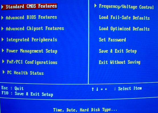

Mit diesem Bildschirm begrüßt uns das BIOS des K7S6A. Im Gegensatz zum K7S5A wurde hier wieder auf ein bewährtes Award-BIOS zurückgegriffen.

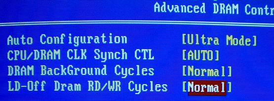

Auf diesem Foto sehen wir das Advanced BIOS des ECS. In diesem Setting wurde das K7S6A durch den Benchmark-Parcours geschickt. Wir hätten die RAS Active Time noch gerne auf 5T herabgesetzt, aber leider wollte das Board so nicht posten. Fast Writes ist wie üblich bei unserem Setup OFF und die AGP Aperture Size steht auf 64M.
Das Board lief im schnellsten verfügbaren Setting im Menü 1 der DRAM-Optionen.

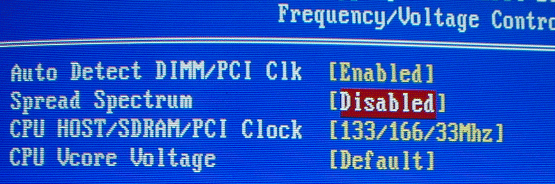

Hier sehen wir das Menü für die Frequency/Voltage Control. Hier kann neben VCore (bis 1.85V) auch der Takt für Frontside-Bus und Speicher eingestellt werden, leider nicht stufenlos. Zur Auswahl stehen:
  • 100/100/33
  • 100/133/33
  • 133/100/33
  • 133/133/33
  • 133/166/33
  • 166/166/33
sowie
  • 103/103/34
  • 107/107/36
  • 110/110/37
  • 112/112/34
  • 124/124/31
  • 137/103/34
  • 137/137/34
  • 147/147/37
  • 150/150/30
Die Möglichkeit, die DIMM-Spannung oder IO-Spannung zu manipulieren, bietet das K7S6A nicht.

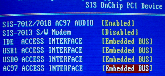

Der Anwender kann im BIOS wählen, ob die USB-Controller über den Embedded Bus (ähnlich V-Link bei VIA) mit Daten versorgt werden sollen, oder herkömmlich über den PCI-Bus. Der Embedded Bus ist natürlich vorzuziehen, da der USB-Controller dem PCI-Bus so keine Bandbreite wegnimmt. Bei Problemen mit USB-Geräten dagegen sollte die Option auf PCI-Bus zurückgesetzt werden.

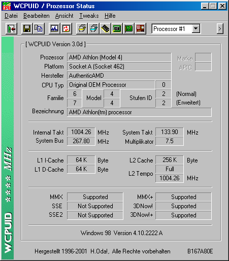

Der Frontside-Bus läuft knapp über den spezifizierten 133,33 MHz.

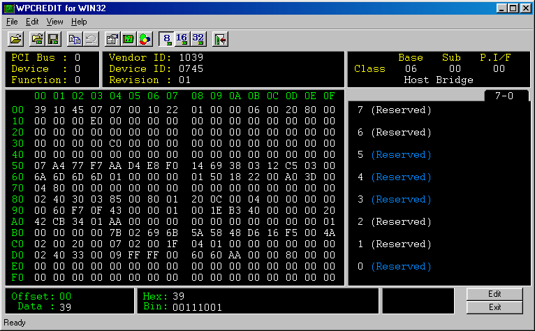

Den Screenshot der Chipsatz-Register des K7S6A fügen wir nur der Vollständigkeit halber hinzu. SiS hält seine Dokumente im Gegensatz etwa zu AMD weitestgehend unter Verschluß und so taugt der Screenshot lediglich als Referenz, um etwaigen Änderungen bei künftigen BIOS-Updates schneller auf die Schliche zu kommen.

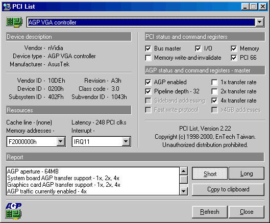

Wie üblich keine Überraschungen bei PCI-List. AGP 4x ist aktiv und Sideband Adressing wie mit allen GeForce-Karten nicht (per Grafikkarten-BIOS deaktiviert). Fast Writes haben wir auch hier deaktiviert, weil es auf Nicht-Intel Chipsätzen keine Vorteile bringt, dafür aber ein Quell unnötiger Probleme sein kann.

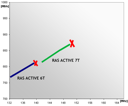

Das Thema Übertakten interessiert uns beim ECS K7S6A natürlich ganz besonders, da das Board einen korrekten PCI-Teiler für 166 MHz FSB bietet. Zuerst einmal wollen wir uns jedoch ansehen, ob das K7S6A mit steigendem FSB-Takt selbständig in die Chipset-Timings eingreift und diverse Parameter entschärft
Zuerst die gute Nachricht: das BIOS des Elitegroup nimmt mit steigendem FSB keine versteckten Manipulationen an Chipsatz-Timings vor. Die Werte, die der Anwender einstellt, werden auch umgesetzt. Aber:
1. Das Board reagiert äußerst empfindlich auf den Parameter RAS ACTIVE TIME. Zum einen war es schon mal nicht möglich, das K7S6A mit 5T zu fahren, was bei allen bisher getesteten Boards problemlos funktioniert hat - selbst bei 166 MHz FSB! Ab 143 MHz Frontside-Bus mußten wir die Timings gar auf 7T entschärfen, da das Board sich ansonsten mit einem Blackscreen in einem Dauer-POST verhedderte.
2. Es war uns bei aller Mühe und Anstrengung nicht vergönnt, das Board mit 166/166/33 zu fahren. Wieder Dauer-POST. Dazu hätten wir RAS ACTIVE TIME 8T gebraucht, was das Board aber leider nicht anbietet.
Nun könnte man natürlich hergehen und versuchen das auf diverse andere Komponenten abwälzen, doch hier müssen wir energisch gegenhalten. Unser Test-Athlon, ein TBird 1000C AXIA, lief schon mit 183 MHz FSB und bootet ferner auch mit 1333 MHz Core-Takt noch ohne VCore-Erhöhung. Ein absoluter Glücksfall also. Auch unser Crucial DDR-SDRAM Riegel hat schon bei 172 MHz 2-2-2-5-1 Timing bewiesen, daß man sich auf ihn verlassen kann. Bleibt also nur das Board. Natürlich wissen auch wir, daß es hier zu enormen Streuungen in der Fertigung kommen kann. Das ist auch der Grund, weshalb wir Brutalo-OC-Tests entgegen den Leserwünschen nicht gerne in unsere Reviews integrieren. Unsere FSB-Scalingtests dagegen sollte ein Board eigentlich schon schaffen. Daher bieten wir dem Elitegroup-Support, sollte er es lesen, selbstverständlich an, einen Nachtest mit einem Board aus dem Testfundus zu fahren, sollte er den Eindruck haben, daß unser Testkandidat für die gesamte Serie nicht repräsentativ ist.

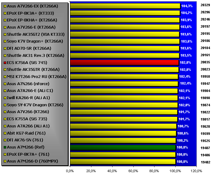

Das ECS wurde - wie alle anderen Mainboards auch - natürlich in jener FSB/Memory-Konfiguration getestet, für die es entworfen, gebaut und beworben wurde; also 133 MHz Frontside-Bus und 166 MHz Memory-Takt. Synchron mit 166/166 MHz hätten wir Euch interessehalber zusätzlich noch gerne gezeigt, aber wie erwähnt war unser Testsample dazu nicht in der Lage. Ferner wollten wir Euch die Möglichkeit, das K7S6A mit den Meßwerten der 22 Boards aus unseren früheren Artikeln zu vergleichen, auch dieses mal nicht nehmen und so haben wir die Review-Konfiguration erneut unverändert belassen. Die Balkenlängen sind auf die Referenzplatine A7M266 (grün) normiert, die übrigen Meßwerte orientieren sich prozentual daran.

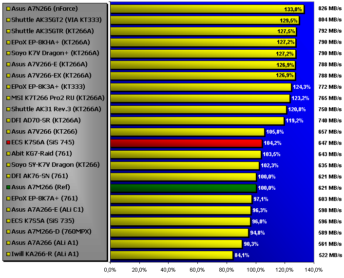

Wir beginnen unsere Benchmark-Reihe natürlich wie üblich mit der synthetischen Fraktion.
SiSoft Sandra Integer Streaming

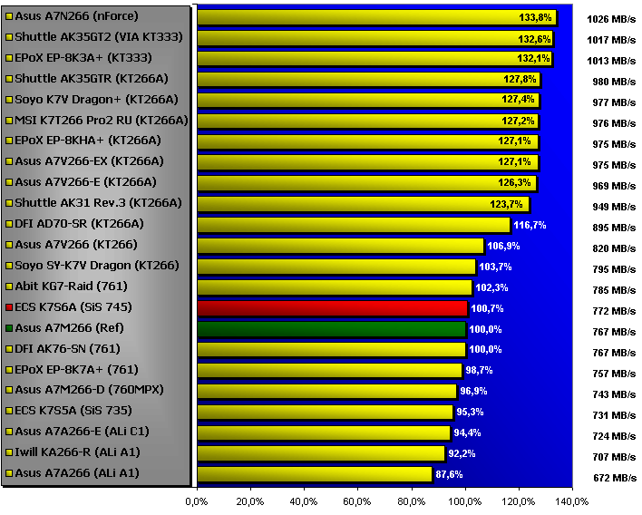

SiSoft Sandra Floatpoint Streaming
Nun ja, das sieht auf den ersten Blick ziemlich übel aus. Dennoch gilt es zu bedenken: VIA-Mainboards haben bei Sandra schon immer sehr gut ausgesehen! Werfen wir nur einen Blick auf die alten KT266-Boards, die deutlich vor dem AMD 761 liegen, den theoretischen Vorteil in der Praxis jedoch nicht in brauchbare Leistung ummützen konnten. Der nVidia nForce ist ebenfalls ein Sonderfall. Er besitzt Hardware-Prefetching, also das gleiche Feature, das auch der Athlon XP mit Palomino Core On-Die trägt und beflügelt damit natürlich unseren Test-Thunderbird. Langer Rede kurzer Sinn: solange der SiS 745 bei den Realworld-Benchmarks anständig performt, ist der Rückstand beim synthetischen Memory-Streaming verschmerzbar. Und das werden wir gleich zu prüfen wissen.
Damit Ihr die Messungen auch mit den Ergebnissen anderer Webseiten vergleichen könnt, die ebenfalls einen Athlon TB 1000C einsetzen, aber den schnellsten Wert aus mehreren Versuchen angeben, hier noch die Zahlen des zweiten und dritten Versuches:
Zweiter Versuch: 635 | 768 MB/s
Dritter Versuch: 633 | 777 MB/s

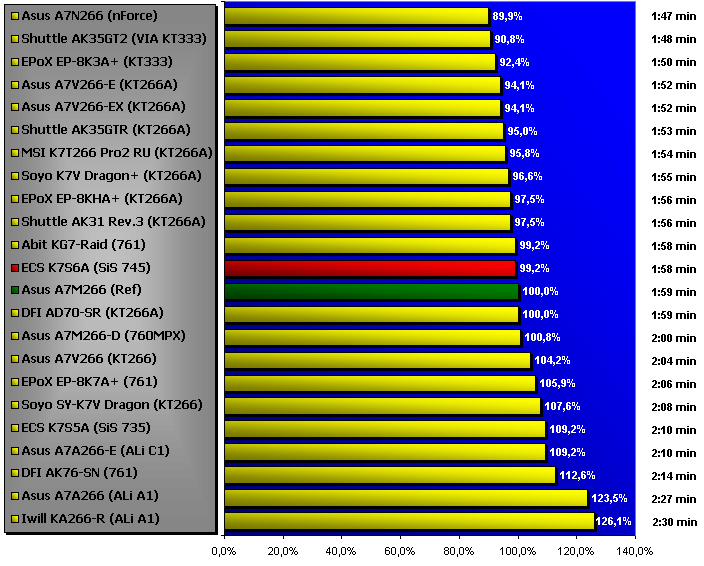

DiVX ;-) Encoding​
Encoding über die MMX-Unit
Encoding über die x87-Unit

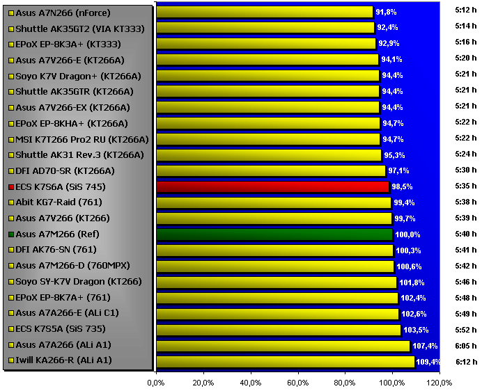

Das Encoden mit FlaskMPEG ist eines der speichersensitivsten Anwendungen überhaupt und damit der erste Realworld-Benchmark, bei das K7S6A zeigen darf, was es wirklich drauf hat. Leider bestätigt sich die eher mittelmäßige Performance auch hier und stellt den Ruf des Sandra Streaming-Tests damit teilweise wieder her. Zwar ist der Fortschritt gegenüber dem alten K7S5A deutlich ersichtlich, dennoch haben wir nicht erwartet, daß sich ein nagelneuer Chipsatz mit dem anderthalb Jahre alten AMD 761 herum schlagen muß.

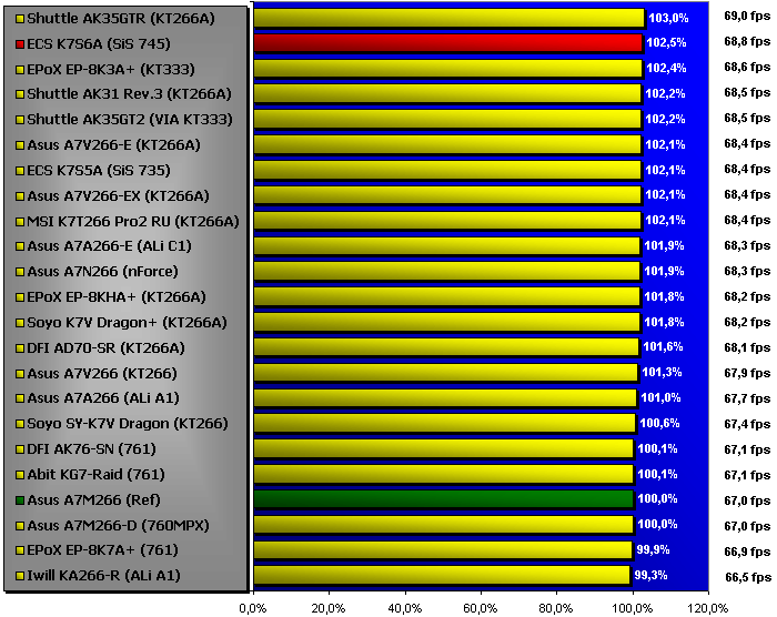

SETI@Home​

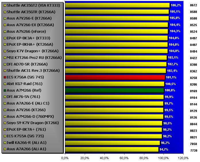

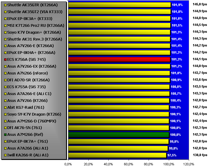

Der SETI-Client belastet vorwiegend die Fließkomma-Bandwidth des Systems. Hier liegt das ECS genau zwischen den schnellsten AMD 761 und den langsamsten KT266A Vertretern. Die KT333- und nForce-Boards sind außer Sichtweite. Über 20 Minuten Rückstand in der Rechenzeit ist keine Lappaille mehr.

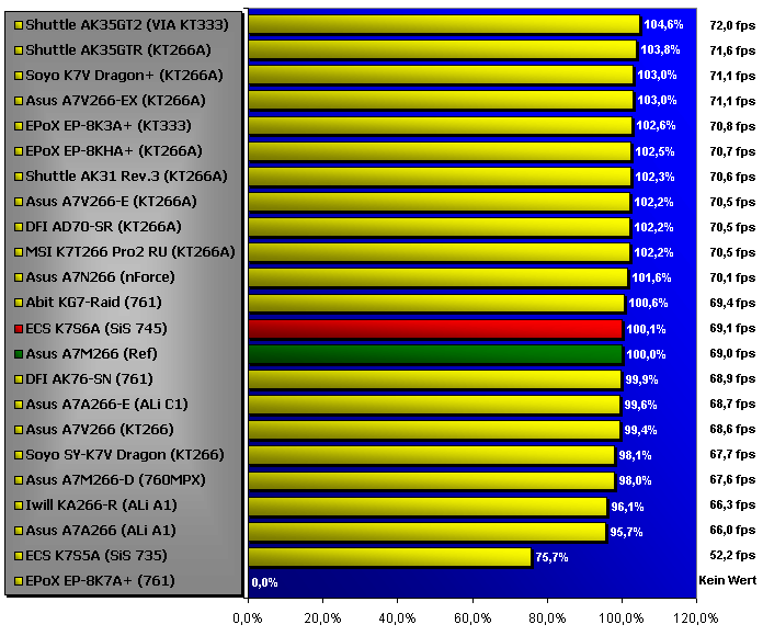

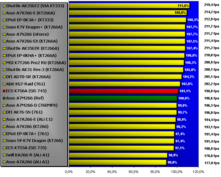

3DMark2001​

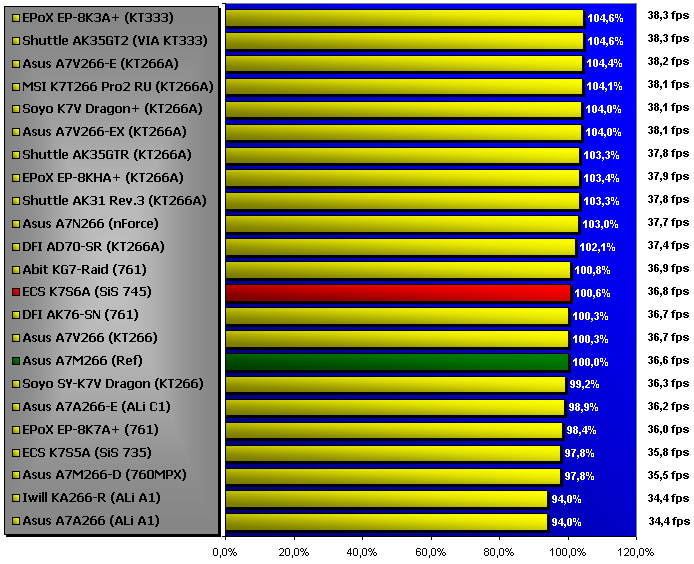

Der 3DMark2001 ist ob des hohen Detailgrades und der Farbtiefe von 32 Bit stark von der Grafikkarte limitiert. Da alle Boards mit der gleichen Grafikkarte und dem gleichen Treiber getestet wurden, fallen die Unterschiede natürlich entsprechend gering aus. Auch hier liegt das ECS nur im Mittelfeld, aufgrund der Limitierung durch die Grafikkarte ist der Rückstand jedoch nicht der Rede wert.

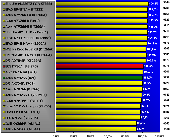

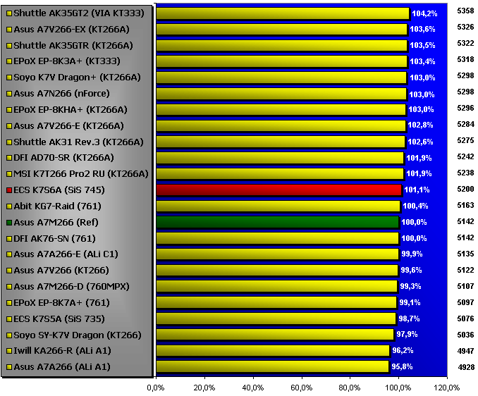

3DMark2000​
Der alte 3DMark2000 ist zwar ebenfalls ein TnL Benchmark, läuft jedoch nur mit 16 Bit Farbtiefe. Daher können schnelle Mainboards hier eher einen kleinen Unterschied bewirken, als beim 3DMark2001. Der Rückstand des K7S6A auf die Spitze wird größer.

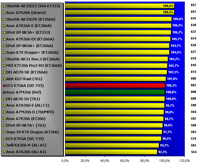

3DMark2000 CPU​
Beim CPU-Index fallen die Faktoren AGP-Performance und Füllrate weitestgehend weg. Der Rückstand auf die schnellsten Boards beträgt hier schon knapp 10%.

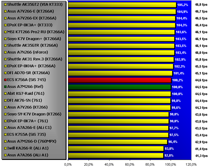

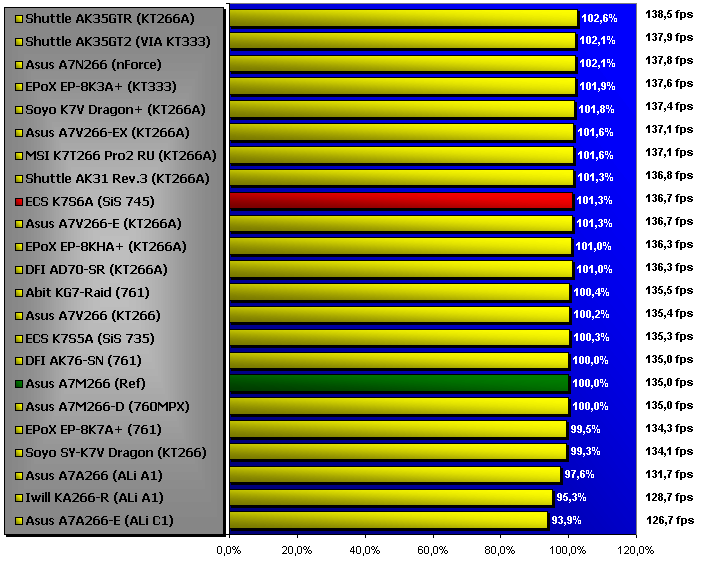

Quake III Arena Demo1 640/16​

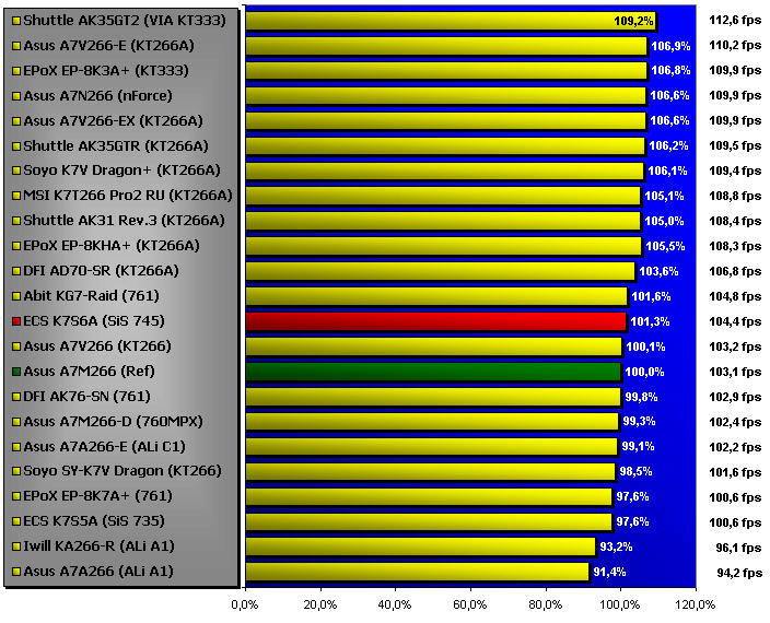

Auf Basis der Quake-III-Engine sind mittlerweile zahlreiche Spieletitel erschienen und so wiegt gute Leistung in diesem Test zumindest für einen Gamer natürlich doppelt schwer. Die Engine ist bekannt für seine Sensibilität bezüglich Bandbreite und Timings. Hier hat sich das K7S6A wieder verzweifelt gegen die flotten AMD 761 Boards zu wehren. Für die aktuellen KT333- und nForce-Vertreter ist das ECS kein Gegner.
Quake III Arena Quaver 640/16​
Beim Quaver-Demo, das etwas texturlastiger ist, als Demo1, ein ähnliches Bild.
Quake III Arena Crusher 640/16​
Das Crusher-Demo - ein 2 Minuten andauerndes Dauergemelzel mit sehr vielen Lightning-Effekten - fordert das System ganz gewaltig. Das selbe in grün.

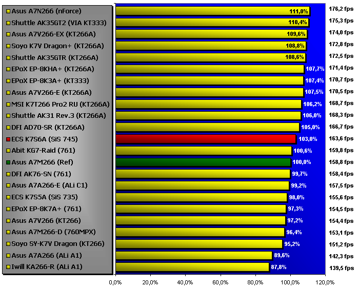

Quake III Arena 1024/32​
In 1024x768 Auflösung, 32 Bit Farbtiefe, hohen Texture-Details und hoherem Filteraufwand nivellieren sich die Differenzen zwischen den Mainboards bis auf wenige Zehntel Prozent. Hier kann sich das K7S6A endlich besser ins Szene setzen. Allerdings muß offen bleiben, ob im Hinblick auf die winzigen Abstände bei dieser Auflösung das Board dafür verantwortlich ist, oder Kollege Meßtoleranz. Wie auch immer: jedenfalls zeigt der Test in hoher Detailstufe, daß zumindest dem Gamer in der Praxis im Prinzip egal sein kann, wie schnell ein Mainboard ist, da die Grafikkarte in gängiger Auflösung sowieso zum Flaschenhals mutiert.

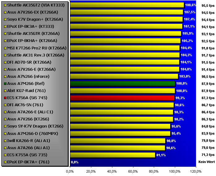

Vulpine GLMark 640/16​
Der Vulpine GLMark war für das alte K7S5A ein rotes Tuch. Das neue K7S6A zeigt sich zwar ungleich besser austrainiert, den aktuellen Mainboards kann es jedoch nicht Paroli bieten.
Vulpine GLMark 1024/32​
Hohe Auflösung und Farbtiefe nivelliert des Feld wie üblich wieder, dennoch ist der Rückstand auch hier noch deutlich meßbar.
