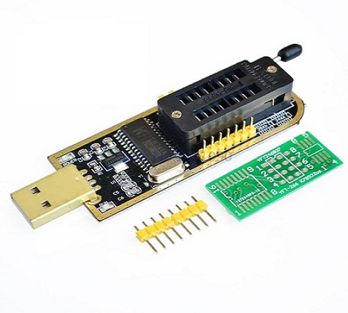

Es gibt ja bereits EEPROM Flasher für kleines Geld (z.B. https://www.amazon.de/Diamoen-CH341A-USB-Programmierer-Programmer-Routing-LCD-Flash/dp/B08F26JZPW) und meine Idee war es, so ein Teil günstig zu kaufen und das Board bzw. das BIOS zu reparieren.
Hat damit schon mal jemand BIOS images mit so einem günstigen USB Teil geschrieben? War das erfolgreich? Worauf muss man achten? Welche Software wird benötigt?

Ich nutze die ältere Version von Flasher regelmäßig.
Leider sind für neuer Soc auch eine neuere Version der Software nötig. Sprich für die Winbond xxxxFW mind. 1.36. Da sucht man dann schon arg im Netz.
Dennoch das ist recht einfach, auch wenn du es mit der Klammer machen kannst.
Bios File vom Hersteller und schups drauf.
Es gibt diverse Chips die degradieren und ihre Daten verlieren. Oft auch bei Getriebesteuergeräten, Kombiinsturmenten (Motorrad), da kann man es auch gut nutzen.
Genauso kann man so defekte Bios, oder andere Bios (IBM/DELL/Fujitsu) auf Seagate umflashen und Server Hardware wieder normal nutzen. ggf. Passwörter somit löschen. (Beispiel SAS SSD)
Die Software die du suchst heißt CH341A Programm v1.3x (aktuell in 1.38 )

das schreiben ist eher einfach, gerade wenn du einen Chip mit Beinchen hast
Gibt es bei deinem Board nicht die Option Bios Flash per recovery USB-Port?
z.B.
CH341A USB Mini Programmer Software Free Download
This software is for CH341A mini USB bios programmer both Black and Green Edition. It is in zip format. Download from the given link below and extract it to
