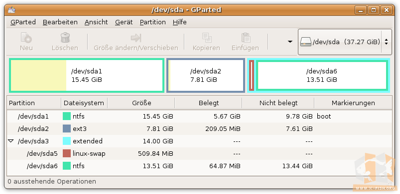

An der Lösung sind ja schon viele dran. Daher nur als Tipp:
Mit gparted kannst du dir die Partitionen unter Linux anzeigen lassen (und ggf. verändern).
Quelle (anderes Thema): www.x-fish.org - Partitionsgröße mit GParted ändern.
Grüße, Martin
Grüße, Martin

Hallo, alles erledigt. Hab kurzerhand alle Partitionen die nicht benötigt wurden entfernt. Win startet , kein Bootloader mehr, alles tutti
DANKE an alle
DANKE an alle
