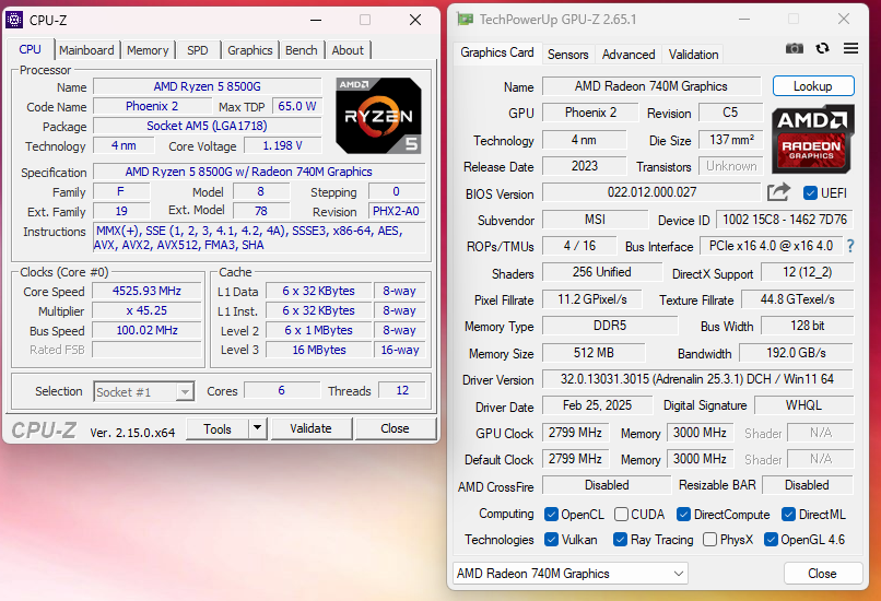

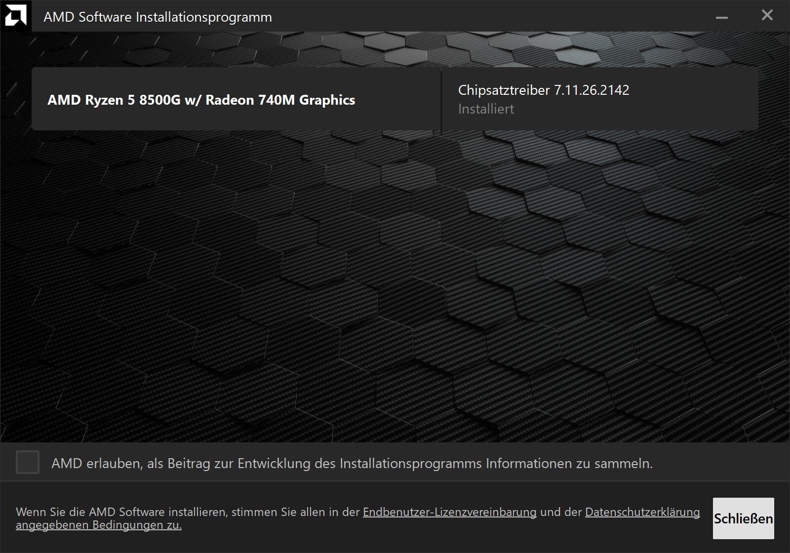

Meinem HTPC mit R5 8500G ist Treiber 25.11.1 aktiv und im Treiber wird auch kein Update angezeigt,
25.12.1 und 26.1.1 melden das keine kompatible GPU gefunden wird. Geht man über die AMD Treibersuche
wird einem aber 26.1.1 zum Download angeboten mit dem selben Ergebnis bei der Installation.
GPU ist 740M.
Kann das wer nachvollziehen?

Hast du mal geschaut was der Web Installer sagt?
Ich versuche es aber noch bei meinem 8700G.

8550G basiert auf Phoenix 2 und der 8700G auf Phoenix vielleicht liegt es daran das es nicht angeboten wird
Auch wenn die Webseite 26.1.1 anbietet.
AMD Ryzen™ 5 8500G Drivers and Downloads - Latest Version
Nun nicht wichtig, nicht viel Zeit dran verschwenden und erst mal aussitzen.

Das ist die Frage aber es kann natürlich auch sein das dessen ID nicht beim Installer nicht hinterlegt wurde. Installer Bug eben.
Ich würde es einfach mal mit dem Web Installer versuchen bei dem deutlich mehr Modelle hinterlegt sein müßten da dieser sich dann die passenden Treiber selbst raussuchen muss. Eine andere Variante wäre der große Kombi Treiber der alle Navi Generationen anbietet aber das Ding ist gute 1,6 GB groß.

Dann scheint er im Treiber wirklich nicht vertreten zu sein. Schon ein Ticket an den AMD Support geschrieben?
@eratte
Hast du schon den Kombo-Treiber ausprobiert?
Man könnte auch die exe-Datei entpacken und versuchen den Treiber manuell zu installieren.

Ja den Combotreiber lade ich immer um dann lokal vom Server zu installieren für alle Rechner mit RDNA1/2/3 etc.
Ich sitze das nun aus, der Rechner dient zur Medienwiedergabe (BR, MKV, MP3....) und macht da auch mit dem 25.11.1 keine Probleme.
Mit DDU den alten Treiber mal gelöscht?
Wird die 740M auch Gerätemanager als 740M angezeigt und hat diese kein gelbes Warnzeichen beim Mini-Icon?
Wenn eins von beiden nicht zutreffen sollte, dann wird der Treiber auch nicht via AMD-Installations-App installiert.

Ne im GM sieht alles gut aus auch in GPU-Z, so wie in Post 880 nur mit 25.11.1 anstatt 25.3.1
Im Netz habe auch da nichts zu gefunden.
@eratte
Eine mögliche Erklärung
So wie es ausschaut, hat AMD mit der Treibertrennung, zwischen den RDNA-Generationen, auch die Art und Weise der Treiberinstallation geändert.
Die Installer-Apps fragen wohl nun die exakte Hardware-ID samt SUBSYS-ID der GPU ab.
Früher war es die Compatible-ID ohne die SUBSYS-ID.
Die komplette Hardware-ID deiner 740M im MSI-Board müsste so lauten: PCI\VEN_1002&DEV_15C8&SUBSYS_7D761462&REV_C5
Wenn ich nach dieser ID in verschiedenen AMD-Treibern, einschließlich 25.3.1, suche, dann finde ich keinen Eintrag in der Display-Treiber-INF-Datei.
Wenn ich nach der Subsys-ID und Hardware-ID im Microsoft-Update-Katalog suche, dann finde ich auch keinen, bei Microsoft hinterlegten AMD-Treiber.
Ich habe ein Ryzen 5 7600 in einem Asrock-Board.
Die Hardware-ID dieser iGPU lautet: PCI\VEN_1002&DEV_164E&SUBSYS_364E1849&REV_D3
Diese ID finde ich im entsprechenden AMD-Treiber sowie bei Microsoft hinterlegt.
Entweder hat MSI beim Validieren der CPU für das Board gepennt und die ID nicht korrekt an AMD übermittelt oder AMD hat vergessen die Hardware-ID in den allgemeinen Treiber zu übernehmen.

740M im GM:
PCI\VEN_1002&DEV_15C8&CC_030000
Ich denke aktuell das im 25.12.1 und 26.1.1 die entsprechenden Einträge "vergessen" wurden. 25.11.1 geht ja - und das aktuelle BIOS
auf dem Rechner ist vom 25.6.2025 - da kann also als Ursache ein neueres BIOS ausgeschlossen werden weil alles vor dem 25.11.1 auch funktioniert hat.
