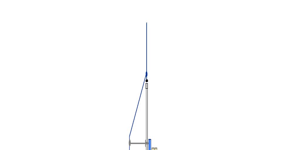

Das hab ich gefunden:
Du könntest vom Schornstein an die Fassade wechseln. Wenn du dort zwei Meter unterhalb der Dachkante bleibst und die Antenne samt Halter nicht weiter als 1,5m herausragt, kann die Erdung entfallen. Einen Potentialausgleich der fremden, berührbaren Teile im Gebäude benötigst du natürlich dennoch, aber der kann mit 4mm² erheblich kleiner ausfallen.
Außerdem sollte man Erdungsleitungen für Antennemasten nicht innerhalb des Gebäudes verlegen. Besser ist der Anschluss an eine Außenfahne des Fundament- oder Ringerders; Trennungsabstand beachten. In diesem Fall sollte der Potentialausgleich über die Erdungsleitung erfolgen und nicht über die Haupterdungsschiene um eine Maschenbildung (Induktionsschleifen) zu verhindern.
