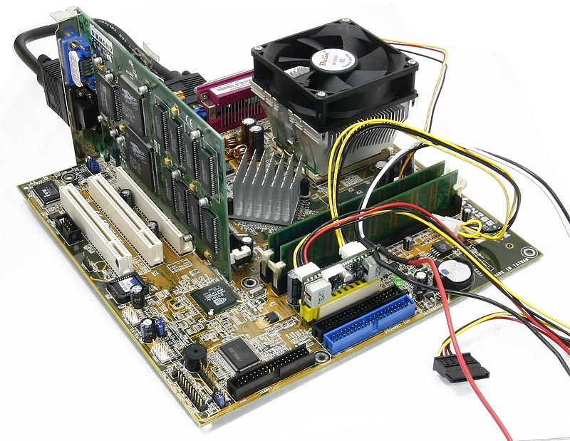

Das zunächst zur Vorstellung. Anbei ein paar Bilder von der Hardware.

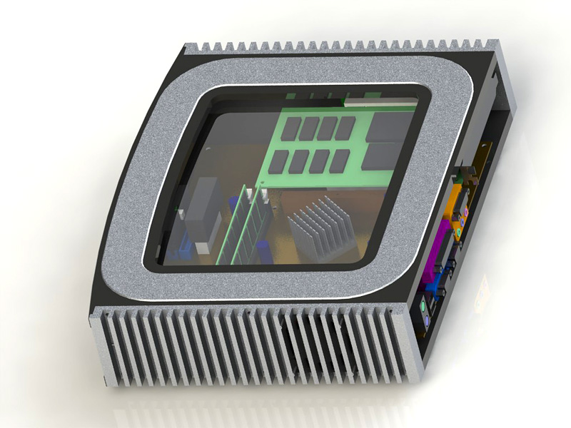

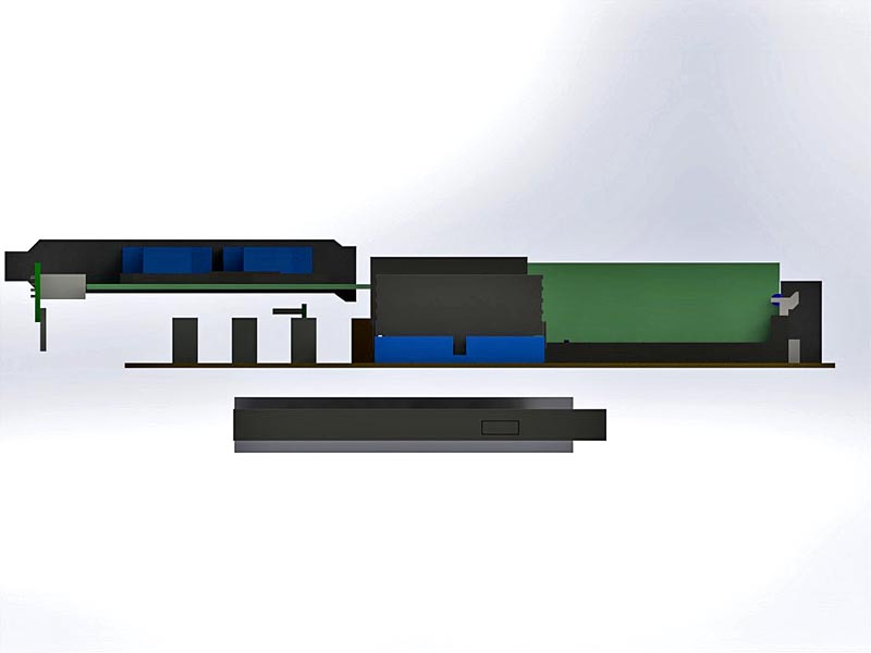

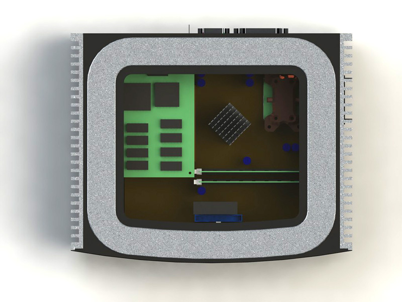

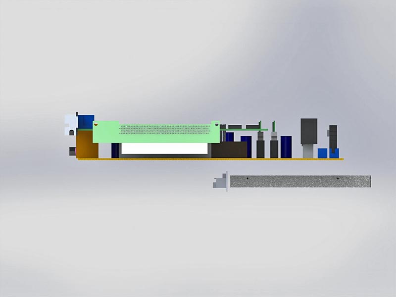

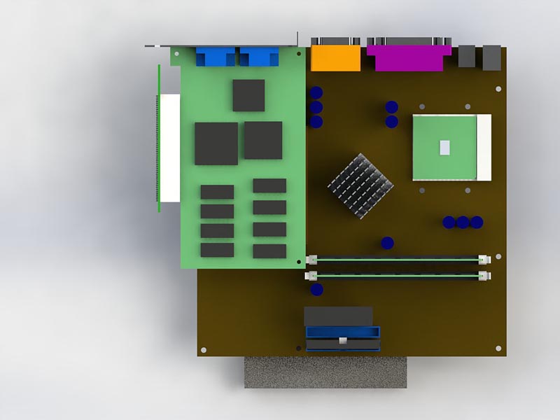

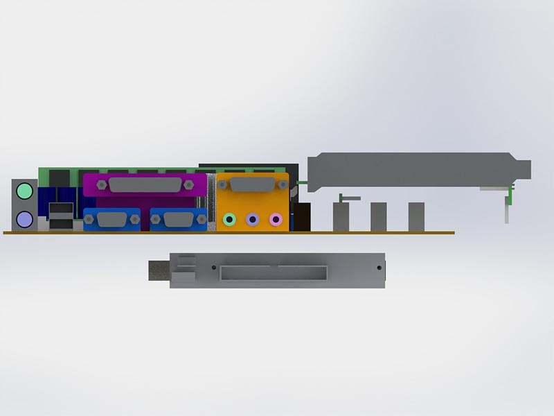

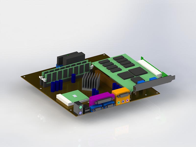

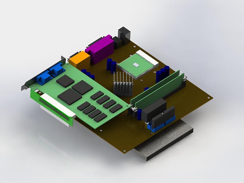

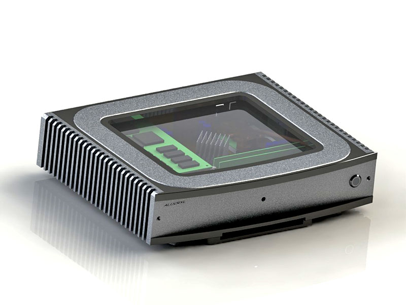

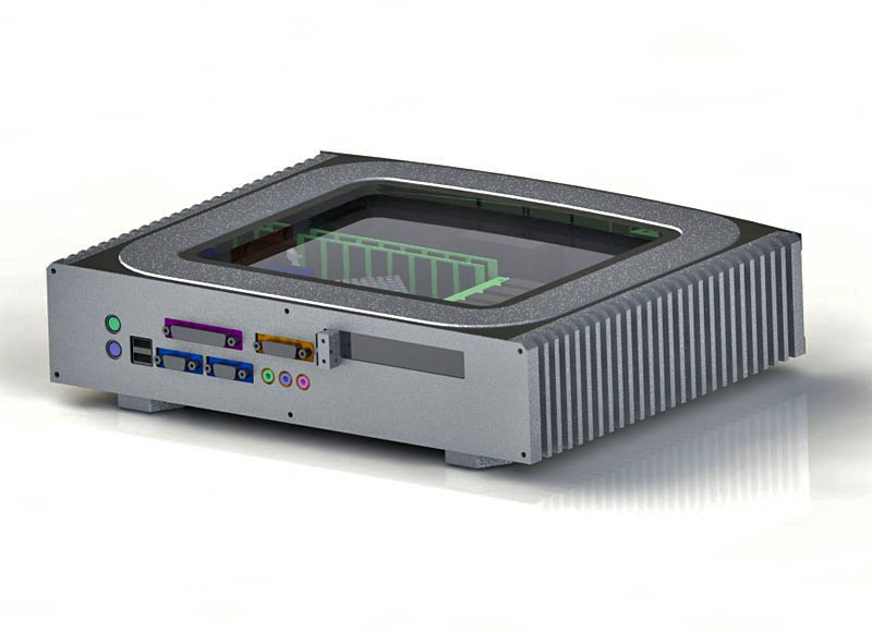

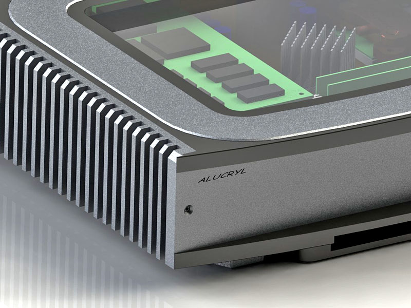

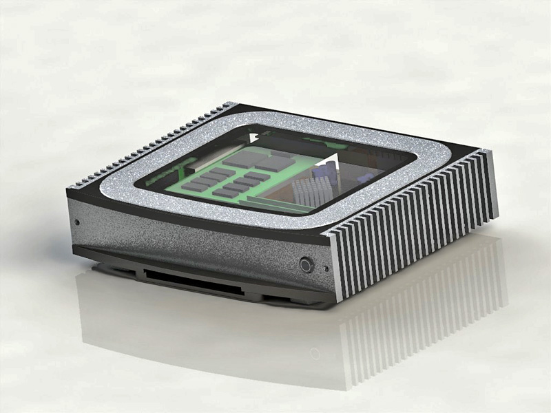

Hallo,
ich habe heute Nachmittag etwas weiter gezeichnet. Im Prinzip fehlen nur noch die Gravuren und das Hinterteil. Das werde ich später machen. Habe noch keine Idee mit der Gravur. Gravuren soll auf die Front, auf dem Window und vorraussichtlich auf die Heatpipefassung eingearbeitet werden. Leider kann ich nur eine 6mm Heatpipe verwenden. Die 40W die die wegschaufelt müssten reichen. 8mm passt vom Biegeradius nicht und mit 2stk. 5mm Pipes wäre das biegen und zeichnen zu aufwendig. Maße bisher 345 x280x85mm.
Anbei ein paar Pix.
Anbei ein paar Pix.

Schafft das PicoPSU die Komponenten zu versorgen? Die Hardware ist ja schon recht 3,3V- und 5V-lastig.
An und für sich ein echt schickes Projekt. Als Board würde ich wahrscheinlich eins mit onboard Voodoo3 nehmen. Aber sehr selten und schwer ran zu kommen.
Ich habe selbst noch ein K6-2 System mit Voodoo2 SLI zu Hause rumliegen, das ich in ein anständiges Gehäuse verfrachten wollte.
Der Römer
Das Netzteil habe ich mit 90Watt getestet. Tnt2 Pro und P3 Coppermine. Aktuell braucht dieses System ~50W. Damit gibt es keine Probleme. Voodoo3 ist schlecht. Schlechte Kompatiblität. Habe diese Karte hier und getestet. War nicht so toll. Daher setze ich auf Voodoo 1. Performance genügt für die Dosspiele.

Ich sehe grade, die Onboard Voodoo3 Bretter sind alle Slot1. Dachte, da gab es auch welche mit Sockel A..
Die Voodoo 3 liefen mit Win98 doch recht gut. Ab 2000 gab es dann Probleme, da es nur noch Betatreiber gab.
Das Slimlaufwerk sitzt unten im Sockel? Netzwerk ist nicht vorgesehen?

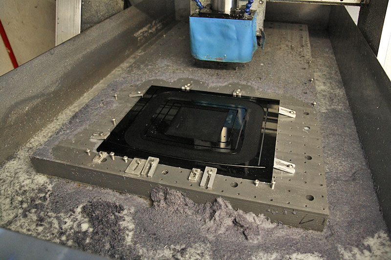

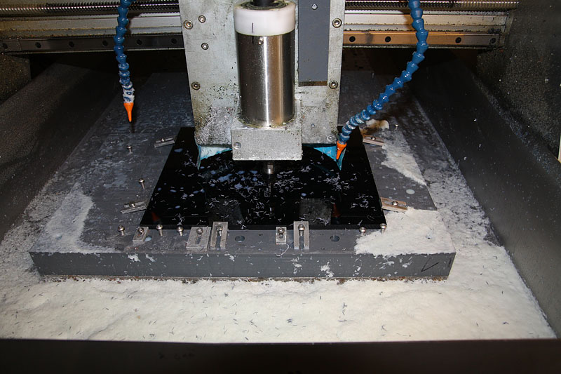

Inzwischen bin ich durch.
Eine kleine Gravur auf dem Topwindow die man leider nicht sieht sagt folgendes: Alycryl mad by Al_Bundy. Die zweite Gravur ist an der Front. Die Front sieht aktuel noch ein Loch vor für ein Potentiometer vor. Es ist aber noch offen ob das so umgesetzt wird. Alles andere ist final. Die dritte Gravur sitzt auf der Heatpipeaufnahme und sagt "sponsored by Quickcool" aus. Wenn die denn die eine Heatpipe sponsern... Die Aufnahme wurde auch noch einmal ein bisschen umdesigned.
Fortan folgt die Programmierung und Materialbeschaffung. Vielleicht können wir in 4 Wochen schon die ersten fertigen Teile begutachten.

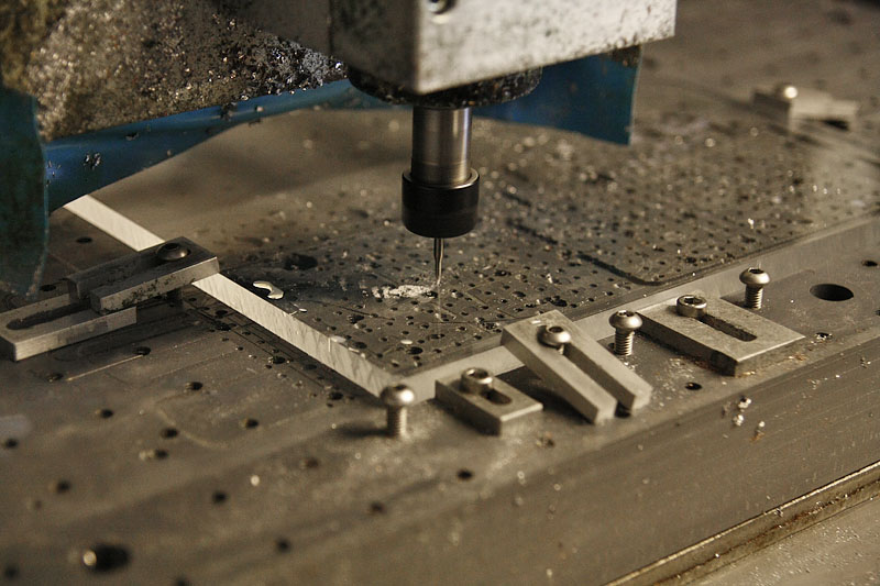

Fräst du fertige Strangkühlkörper passend oder komplett aus dem Vollen?

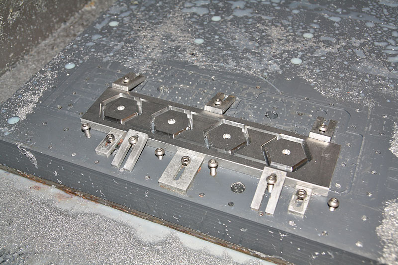

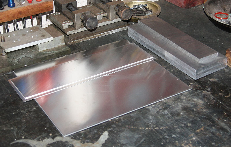

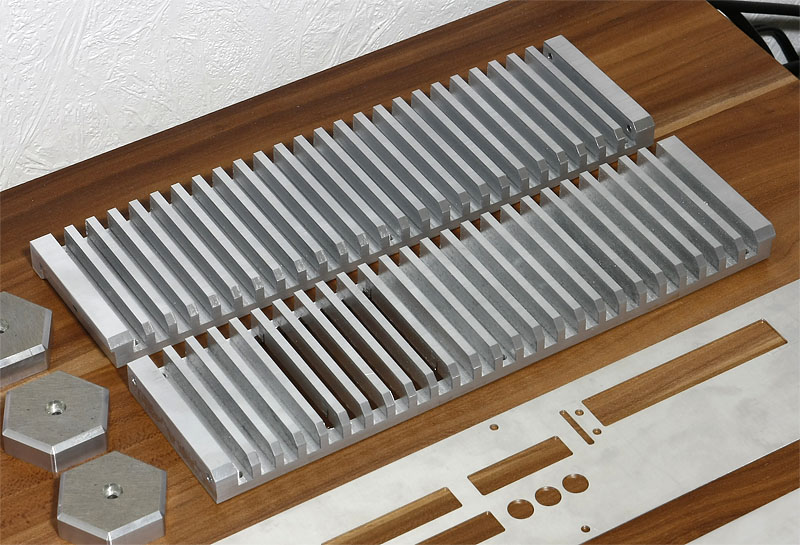

Die Aluteile sind zunächst mal fertig. Leider lief nicht alles so wie gewünscht. Aufbauschneide bei den ersten großen Kühlkröper. Hat ewig gedauert. Dann weniger zugestellt und es hat gut funktioniert. Schuld war mal wieder die Kühlung. MMKS is auf deutsch gesagt fürn P0. Das daraus resultierende Spanvolumen liegt bei um 60% gegenüber der Nassbearbeitung. Meine Chinaspindel schlägt sich im Nassbetrieb wacker. Schon 5Monate störungsfrei.
Dann in den Kühlkörpern M4 Gewinde reingeschnitten anstatt M3 Gewinde
Ist nicht weiter schlimm, muss dadurch aber größere Schrauben verwenden. Hier und da sieht man deutliche Kratzspuren. Die Teile müssen somit irgendwie bearbeitet werden. Als nächstes stehehn die Kupferteile an. Damit sollte es weniger Probleme geben. Problem gibts auch bei der Materialbeschaffung hinsichtlich des Plexiglases. Mein Zulieferer zieht um. Und ich habe keine Ahnung ab wann der wieder liefern kann
Paar Wochen habe ich ja noch Luft. Mal schauen...
Bilder...

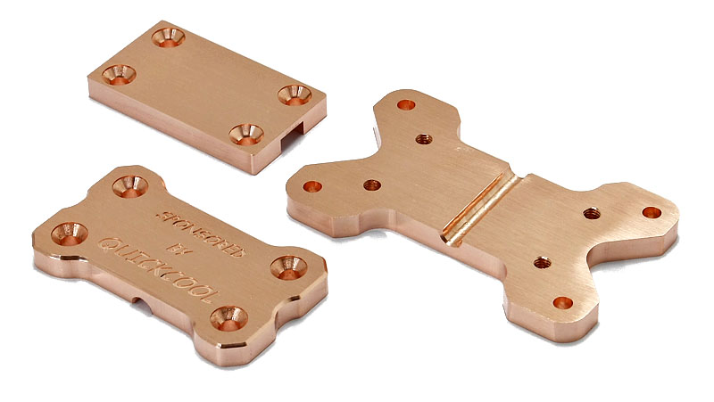

ich hatte heute Abend noch ne Stunde Luft fürs Kupfer. Hat soweit ganz gut geklappt. Morgen mach ich die Teile mit der Schwabbelscheibe schick und bohre da noch nen Loch rein.

Quickcool ist als Sponsor zwar noch nicht in Erscheinung getreten aber das wird noch. Die Pipe an sich würden die Jungs springen lassen, biegen müsst ich aber zahlen. Allerdings hab ichs umgekehrt vor. Würde mich freuen wenn die Jungs das biegen übernehmen. Die Fassung ist für eine 5mm Pipe vorbereitet. Jetzt stellt sich noch die Frage ob das Teil so bleibt, oder ob ich das Teil vernickle?

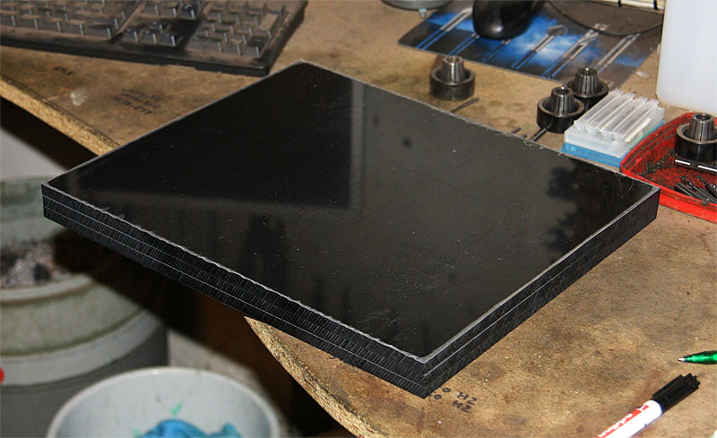

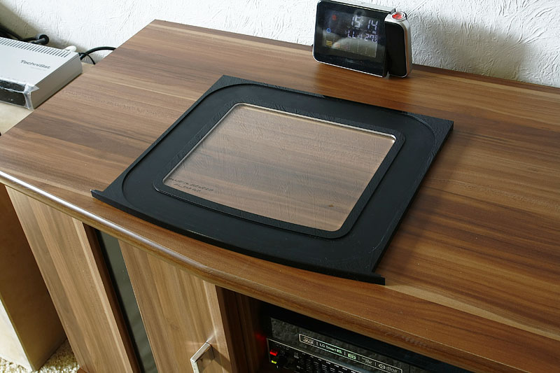

Heute is das schwarze Plexi gekommen. Leider haben die das klare Plexi vergessen
Spielt aber keine Rolle. Im laufe der nächsten Woche bekomm ich das nachgeliefert. Dann wird vorraussichtlich nächstes WE gefräßt. Danach sehe ich auch ob alles passt so wie ich mir das vorgestellt habe. Ansonsten hab ich noch ne 6mm Pipe gefunden. Die kann ich verwenden. Aber erstmal bau ich das Provisorium auf, mach Bilder und stell mich nochma bei Quickcool vor. Hoffe das die sich dadurch genötigt fühlen mal nen Stücke Rohr zu biegen. Wenn nicht kauf ich mir ne kleine Rohrbiegezange und mach das selber.
