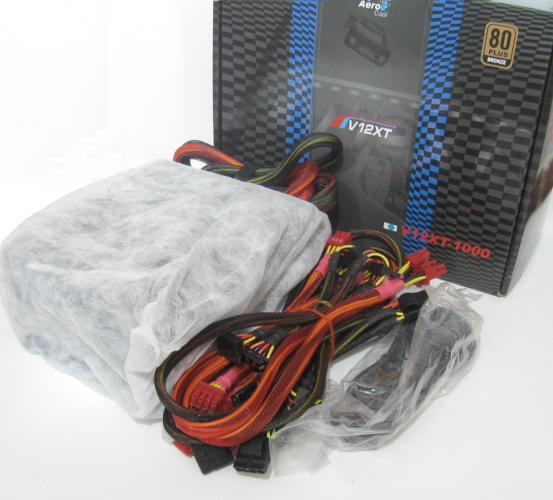

Dem Paket werden die modularen Leitungsstränge beigelegt. Die Befestigungsschrauben und das Kaltgerätekabel sind ebenfalls im Lieferumfang enthalten. Zudem sind die Festanschlüsse mit einem Kabelbinder versehen worden, der sich wiederverwenden lässt (Klettverschluss). Ansonsten waren zumindest beim Testmuster keine weiteren Zusätze beigelegt. Auch beim V12XT 800 Watt fehlte ein Benutzerhandbuch.

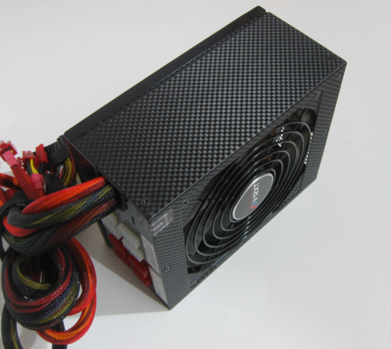

Die markante Oberfläche des V12XT haben wir bereits angesprochen. Ansonsten zeigt das Gehäuse keine außergewöhnlichen Merkmale. Die Entlüftungslöcher sind wabenförmig und das Lüftergitter ist unter dem Gehäusedeckel befestigt, sodass man es als Kunde nicht von außen entfernen kann. Das Herstellerlogo in der Mitte steht leicht hervor und auf der Rückseite sind einige Belüftungsschlitze erkennbar. Auf der Unterseite wird das Muster unterbrochen und durch eine schwarz glänzende Oberfläche ersetzt.

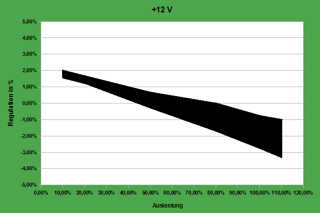

[break=Spannungsregulation]
<center>
</center>
<center>
</center>
<center>
</center>
Wir haben die beiden kleineren Schienen mit je 2-20 A belastet, während die sechs +12 V-Schienen mit ca. 7-77 A beansprucht wurden. Dass +3,3 V und +5 V, via Gleichstromwandler generiert, die gleichen Komponenten verwenden, äußert sich auch im Verlauf des Spannungsniveaus. Beide starten mit 3,39 V, respektive 5,10 V über dem Sollwert und brechen auf -4,24 % bzw. - 4,40 % ein. Diese Ergebnisse werden allerdings erst bei Überlast erreicht und alle Werte bewegen sich noch innerhalb der Spezifikation. Interessanter wird es bei den +12 V-Schienen, wobei sich V1-3 relativ konstant verhalten. Diese versorgen Mainboard, CPU und den ersten Grafikkarten-Stecker. Gerade V5 und V6 fallen bei 110 % auf 11,6X V ab. Sie sind zwar stärker dimensioniert, versorgen aber auch je zwei PCIe-Anschlüsse. Alles in allem ist die Verteilung der Anschlüsse keinesfalls schlecht, doch dass AeroCool hier deutlich schlechtere Werte als beim V12XT 800 Watt aufzeigt, liegt an exakt derselben Dimensionierung. Die gleichen Bauteile und Querschnitte werden also von einem höheren Strom durchflossen, was in einem stärkeren, aber natürlichen Spannungsabfall resultiert. Auch die Räumlichkeiten sind dieselben. Sowohl die Größe der Halbleitergehäuse, die Breite der Luftlaufbahnen als auch die dichte Bestückung insgesamt. Wir haben die kleineren Schienen damals nur mit jeweils unter 17 A beansprucht und +12 V insgesamt mit 70 A.

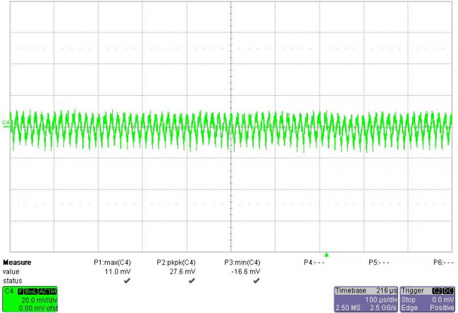

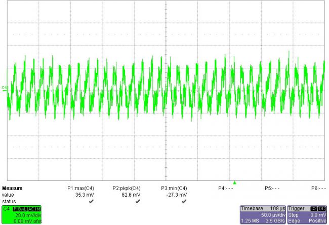

[break=Restwelligkeit +12 V]
<center>
</center>
<center>
</center>
<center>
</center>
<center>
</center>
<center>
</center>
<center>
</center>
Dass AeroCool die Serie nicht überarbeitet hat bzw. ein älteres HEC Design zum Einsatz kommt, zeigt auch die Höhe der verbleibenden Restwelligkeit in der Ausgangsspannung. Wir sagen es nur sehr ungerne, aber die Grenzwerte der Spezifikation wurden bei +3,3 V, +5 V und +12 V überschritten. Bei letzterem sogar so deutlich, dass wir die Einteilung von 20 auf 50 mV pro Sektor ändern mussten, um das Signal überhaupt darstellen zu können. Bei +3,3 V steigt der Wert auf bis zu 71,90 mV an, +5 V ist mit 61,70 mV etwas moderater, zeigt aber auch einige kurzzeitige und markante Überschwingungen, während +12 V schließlich 163,50 mV erreicht. Das sind 0,36 Prozentpunkte über dem Sollwert von maximal zulässigen 1 % Restwelligkeit der Gesamtspannung. Oder anders gesagt 1/3 mehr als erlaubt.
