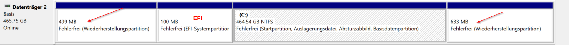

So sah es direkt nach Installation dann aus bzgl. Partitionen wie von Win angelegt als GPT Variante:
mittlerweile gibts schon 2 Wiederherstellungspartitionen *shrug*

Das eine ist die Wiederherstellungpartion das andere die EFI Partitionmittlerweile gibts schon 2 Wiederherstellungspartitionen
Was ist EFI-Systempartition? (Aomei)
Die EFI-Systempartition (ESP) ist eine kleine, mit FAT32 formatierte Partition mit normalerweise 100 MB, in der die EFI-Bootloader für das installierte System und die von der Firmware beim Start verwendeten Anwendungen gespeichert werden. Wenn Ihre Festplatte als GPT-Partitionsstil (GUID Partition Table) initialisiert wurde, wird nach der Installation des Windows- oder Mac-Betriebssystems (OS) eine EFI-Systempartition generiert.
Bei MBR vorher gibt es sie natürlich nicht.

Ok, sieht man auf dem Screenshot davor ja nicht.
