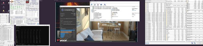

ja, und wie ich im Bild oben sehe geht der 5950x auch "nur" auf 4550 in der Spitze wenn hohe Last anliegt - es sei denn der Boost mal 3 Sek - den mal außen vor.
Dies deckt sich mit so ziemlich fast allen Aussagen im Web wie hoch die tatsächlich gehen unter Volllast auf allen Kernen.
Ganz selten berichtet mal ein eher Exote das er das bis auf 4,6 oder 4,7 hochprügelt - wie auch immer mit vermutlich dann nötiger viel zu hoher V-Core.
Aber im "gesunden" Rahmen mit der V-Core und Wattage pendelt das vom 3900x - 5950x ähnlich bei um 4,5 Ghz herum.
Deshalb habe ich die Kerne gleich so eingestellt wie sie das auch dauerhaft können und verzichte auf den Boost.
Und die ersten Kerne gehen bei meinem auch auf 4,553 Mhz - wie bei den anderen, bei noch vertretbaren halbwegs moderaten Settings mit bis um 150W und um gut 80° herum. (die könnten auch noch ne ganze Ecke mehr, wenn denn die TDP hier insgesamt nicht begrenzen würde...So könnte ich CCD 1 noch höher stellen, müsste dann aber etwa CCD4 weiter runter - naja, das ist dann langsam Spielerei...)
Schade das die TDP nicht auf 170W angehoben wurde - man könnte ja noch immer im Bios auf Eco stellen wenn man es auf 65 W begrenzen möchte.
Doch so gibts halt ein unüberschreitbares Limit an dem auch die höheren R 9 nicht drüber zu kommen scheinen...
Der B02 Stepping könnte 170W bekommen - mal sehen. Doch da gehen sicher ein paar Watt für den zus. Cache drauf - so bliebe mEa nach vielleicht 200 Mhz + über beim OC mit noch besseren Chips eben dann (weiter optimiert, bzw. bessere Auslese üblicher Weise nach dann ca 1 Jahr)
Sodass ein 5950 b02 dann wohl 5,15 Ghz im Boost reißen könnte*, und die 4,7 - 4,75 wohl all Core mit 1,30 V unter Volllast. - aber sicher ist das nicht.

mit dem richtigen Board kannst du über PBO doch die PPT einstellen wie du Lustig bist ohne Grenzen außer deiner Kühlung?

ja das hab ich schon gemacht, jap
und denke schon das es das "richtige" Board ist soweit, also was die Spawas etwa betrifft. Da geht schon was.
Hatte den ja schon auf über 200 Watt mal laufen und bis 95° (eher versehentlich) also das kann es schon gut ab wie es scheint, nur meine Nerven nich...^^
und ich will den ja nicht toasten - der soll wieder seeehr lange seinen treuen Dienst verrichten.
(bestenfalls noch mit nem Upgrade auf 5900x wenn der im Rausverkauf ansteht oder gebraucht und gut ist, aber nur wenn ich n Vogel habe oder es mich packt!)
Was die Kühlung betrifft, so ist sie maximal, oder fast extrem gut in jeder Hinsicht würde ich sagen: nicht weil ich mich rühmen möchte, sondern weil das seit Jahrzehnten ausgeklügelt und verbessert wurde von mir einfach aus Freude daran mit Lukü an eine Einstiegs,-bis Mitteklasse Wakü heran zu kommen, ohne jedwede Wartung oder Risiko oder sonst was.
Hier wurden die leistungsstärksten Lüfter des Marktes gewählt mit dem effizientesten Airflow incl. Luftstrom-Weiterleitung innen (also konstantem Luftzug der auf seinem Weg nicht abnimmt) und versch. weiteren Tricks. An der Temperatur, das sieht man dann ja bald, liegt es auch nicht, das ist schon sehr ordentlich mit allermeist max um gut 80° herum. Da ist die Verlustleistung noch halbwegs gering bei dem hohen Takt.
Also viel mehr geht da selbst mit Wakü und höherem Aufwand nicht. Und braucht es ja auch gar nicht, denn ich hätte ja noch Luft nach oben, bzw. für Hochsommer oder extremst-Anwendungen wie Asteroids@home. [ 7 Hochleistungslüfter mittlerer Drehzahl + 3 entsprechende CPU Lüfter sind verbaut]

Du hast ja nicht nur PPT,du kannst ja auch über TDC und EDC Drosseln, über -Offset mehr Leistung raus holen oder bei gleicher Leistung 10-20 Watt sparen und der größte Vorteil ist du musst nicht mehr Tagelang Stabtests laufen lassen wie z.b. beim Festen Takt.

LinxLinPack_Extrem:
~4.5 all Core,- und mit den ersten Kernen auf 4,56 Ghz auf nur 300,012 Gflops - allerdings sah ich das nicht alle Kerne hochgingen.
es waren gelegentlich 2-6 Kerne nur auf 130-500 Mhz oder so - muss das so?
Und, die Auslastung war nicht so hoch, oft unter 100Watt und die Temps nur auf um 60° herum.
(3900 x @ all Core 4,5+ Ghz) mit nur 302.2065 GFlops Peak
mit einigen Higruprogs mit midestens 4,440 GHz letzte Kerne und bis zu 4,564,2 Ghz
beim Test Bench mit Option 3 /3
Was klar einen Bench beeinflusst, ist natürlich wenn zig Hintergrundprogs laufen, wie bei mir V-Scanner, 2 Firewalls (1 Software FW) sowie sämtliche Kontrollprogramme und 2 Messenger und er Browser hier. Also denke das nimmt schon mal so gut 10% oder?
Dennoch ein seltsamer Wert, wenn du mit der selben Kernzahl und Architektur bei deutlich weniger Ghz deutlich mehr Gflops hattest.
Kann aber auch sein, das ich was falsch gemacht habe, oder es nicht der selbe Test war. (Linpack_extreme64 hier)
Number oft test 1
solvar equation system keine Ahnung was das ist und ob ich was falsch gemacht habe....
(Aus dem RyzenThread kopiert)
Wer hat hier welche Ergebnisse oder Tips?
Die Higru Progs lass ich mal an. Selbst als ich 4 geschlossen hatte hat das jetzt nicht so viel ausgemacht. Und die laufen ja im Standard eh bei jedem immer mit normaler Weise. Also ich denke das die doch nicht so viel ausmachen.
Übrigens läuft er nun stabil, da ich den Anmerkungen von AMD gefolgt bin, bei Voll-Belegung der Ram-Bänke mit dem Takt entsprechend runterzugehen.
Die Fehler waren also auf die Vollbelegung zurückzuführen bei normalem oder nur leicht abgesenktem RamTakt.

Der Vollständigkeit halber sei noch erwähnt, das die 4,5 Ghz all Core / oder gemischte Taktung mit bis zu 4,56 Ghz etc. nicht bei allen Programmen machbar sind
Allein etwa Prime 95 mit FFT Volllast auf allen Threads sprengt die TDP und Watt bei nur 4,4Ghz am 1. CCD und den Rest auf 4,2 Ghz -
bereits nach wenigen Minuten ist der Rechner bei 88°C / bei 20° UT - und 188 Watt angekommen. (Also nix für Hochsommer!)
Hier ist wohl bei um 4,2 Ghz herum bei allen Kernen Schluss wenn man die Kiste nicht mit der Zeit schrotten will. Denke für ein paar Tage könnte so was gut gehen, aber dauerhaft groß über die 142 Watt hinauszugehen, sagen wir mal mit über 10% drüber hinaus bei bester Lüftung - wäre wohl nicht so klug und prickelnd. Spätestens bei an 160Watt herum sollte man das wohl gut überlegen...
Eigentlich kann man dann ja auch gleich verzichten auf 100-150 MHz-chen mehr und dafür entspannt und getrost AMD überlassen wie der Chip takten soll.
Etwas mehr kann man also schon noch geben, als Auto so einstellt, denn er bleibt mit Standard ja sogar unter den 142 Watt und unter 82° - also wäre noch ein wenig Luft, aber eben nicht so viel.
In Programmen die nicht den Absoluten Anschlag sowohl der Integerkerne, als auch gleichzeitig der FloatingPointUnits fordern, kann man - so man es für nötig hält durchaus mit einigen Tricks auf um 4,5 Ghz all Core takten.
Dies scheint zudem in Etwa die Grenze zu sein bei allen Ryzen 9 - egal mit welcher Kühlung oder sonst was - Plus minus 100 Mhz herum - stabil versteht sich.
(und unabhängig von Autoeinstellungen, wo die obersten natürlich mit einzelnen Kernen weiter hoch gehen auf bis um 5 GHz, aber nur kurz!)
Letztendlich denke ich das die TDP, die ja bei allen R 9 gleich gesetzt ist, hier der Stop-Punkt ist, und die Ampere die hierfür nötig sind bzw nicht überschritten werden dürfen.
Vermutlich kann man hier bei sehr gut ausgeklügelter Kühlung/Lüftung ein paar Watt nach oben herausholen, da ja weniger Leistung in Wärme verbraten wird und damit ungenutzt verpufft und für die CPU fehlt.- also bis um 152 Watt herum, vielleicht 160 Watt - aber dauerhaft eben sehr grenzwertig.
Wer also mit Boinc hier 24/7 über 160 Watt verbrät mit ein wenig oc - der sollte dringend in HwInfo überwachen wie oft und sehr er in den Bereich von über 1,33 Volt hinausgeht, oder gar deutlich höher. Denn das würde das Silizium sicher mit der Zeit "braten", insbesondere wenn er auf die 1,42 V läuft weil er meint das automatisch geben zu müssen*. Hier müsste dann unbedingt im Bios begrenzt werden!
[*hat er bei mir tatsächlich bei 4,4/ 4,2 /4,2 /4,2 gemeint dauerhaft geben zu müssen!
] - nein Danke ohne mich!
Denke wer etwa bei Asteroids@home etc. 24/7 wirklich deutlich etwas wegräumen möchte, oder beruflich dies zeitlich muss, der wird etwa auf einen Threadripper 3960 mit 24/48 umsatteln mit 280Watt DTP (320 real?) mit 4,5 Ghz all Core, sowie wenigstens 96 GB Ram oder besser 128 GB und gut ists. [!]
Somit bleibt meine Kiste im Alltagsbetrieb allermeist auf Auto mit Turbo auf 10+ Stufe und Wattbereich bis 204 Watt etc. - sonst aber Auto und gut.
Für Spezielle Anwendungen kann man im Bios ja dann die jeweils eingestellten Profile einfach aufrufen und neu starten.
Das waren meine Erfahrungen mit wochenlangem rumprobieren.
Mein Fazit also kurz:
---> OC machbar, aber z.T. nur marginal, je nach Anwendung (!) - je nach Kühlung und UT möglich -
---> bringt im Bench oder Runs durchaus deutlich Punkte, aber in der Praxis eher unerheblich und kaum der Mühe wert.
---> je nach Programmauslastung tatsächlich erheblicher Unterschied, wenn hohes OC und nicht CPU/+FPU voll ausgelastet werden und gute Kühlung!
---> im Alltag und den allermeisten Anwendungen lohnt sich der Zeitaufwand kaum, für Games Profile anlegen etwa mit 1. CCD hoch usw.
---> wenn man etwa mit HwInfo die Volt und Watt im Auge behält,- die Temperaturen und die Grenzen der Belastbarkeit einigermaßen einhält geht mehr
. . . . (aber nicht um Welten, je nach Anwendung wie erwähnt teils nur noch wenig)
Das wars.
_-----------
] - nein Danke ohne mich!Denke wer etwa bei Asteroids@home etc. 24/7 wirklich deutlich etwas wegräumen möchte, oder beruflich dies zeitlich muss, der wird etwa auf einen Threadripper 3960 mit 24/48 umsatteln mit 280Watt DTP (320 real?) mit 4,5 Ghz all Core, sowie wenigstens 96 GB Ram oder besser 128 GB und gut ists. [!]
Das wars.
Vielleicht war was dabei für den einen oder anderen.

Also habe das ein paar mal getestet:
Ohne SMT, also im Bios abgeschaltet, geht er z.T. um 50 Mhz-chen höher. Dafür verliert er aber was er in den Benches durch die vielen Threads gewinnt deutlich mehr! = bringt also nicht wirklich effektiv was finde ich.
Und 50 Mhz mehr, die er auch nicht permanent hält ist unrelevant.
Ähnlich wie die vielleicht 50 Mhz die man noch raus kitzeln könnte mit viel viel Mühe und Testen wenn es auf absolute brachiale Volllast samt FFT/FPUs ankommt.
Somit: bei extremer Volllast einfach alles auf Auto lassen und gut ist es oder? (meine Erfahrung nun.)
Für Benches oder gewisse Programme die die FPUs nicht voll nutzen, bringt manuelles OC durchaus einiges, könnte etwa in einem Game sein, oder wo anders:
hier sind bis um 4,5 Ghz all Core also drin*², oder - so allermeist nur die ersten Kerne beansprucht werden - 4,55 auf den ersten und den Rest auf 4,2 -4,3 herum und die Welt ist in Ordnung.
Wer allerdings zwischenzeitlich Bonic macht, insbesondere Rosetta, MilkyWay, oder Asteroids - der wird damit schnell einen BS haben, oder?
Somit wäre dann die Frage, was man persönlich benötigt, oder?
= Mehr Single-Core Leistung auf den ersten Kernen, dafür weniger auf den anderen -
oder: Homogene Gesamtleistung auf allen Threads (so überhaupt SMT benutzt werden kann vom jew. Progrämmchen) --> also Profile anlegen wohl?
also für bequemes Setting mit Rundumsorglos-Packet ist alles auf Auto am Besten - und
die TDC auf 125A
die EDC auf 175A
die PPT auf 200 W und gut.
sowie Loadlines auf jew. Stufe 2-3 und BO auf Stufe 8-10 - das reizt dann den gerade noch gesunden Rahmen aus und man bleibt dennoch vor der Grenze zum roten Bereich
- Und eben Profile im Bios anlege, etwa für Games, die man ja mal eben aktivieren kann, (incl. Lüfter hoch drehen usw) und gut.
[automerge]1640168294[/automerge]
*² hier sind alle R 9 übrigens - so scheint mir nach allem zusammengenommen - begrenzt auf diese "um 4,5Ghz" mehr lässt er offenbar nicht zu, wenn man nicht brachial gewisse Stellschrauben massiv verändert. Der kurze Boost kann oben raus klar um deutlich Mhz mehr sein wenn der Rest auf Auto gelassen wird, aber all Core OC ist offenbar bei allen um die 4,5 Schluss Fahnenstange. TDC/EDC/PPT/Temp usw. begrenzen sich offenbar gegenseitig.
Und diese 4,5 all Core ind auch nur drin, wenn die FPUs nicht über die Maßen belastet sind, sonst nicht einmal dies. Dann scheint hier auch bei allen R 9 bei um 4,1~ Ghz ( +25Mhz ) langsam Ende Gelände zu sein.
** [ob das beim Threadripper anders ist, wäre mal interessant, immerhin hat er ja offiziell bereits 280W TDP schon mal ^^ --> könnte also ggf. besser sein mit oc, insbesondere wenn man bei 3960 etwa ein paar Kerne runter taktet oder abschaltet
]Wäre eine Frage an die Threadripperbesitzer, die vielleicht noch interessant wäre -

Und ja eben genau dafür habe ich die 5 Profile [im Bios bei OC rechts hinausfahren mit der Maus dann kommt es bei mir (MSI)]
Da ich allgemein mehr Single-Core-Leistung benötige,
hab ich nun auf Profile 2 (wie allermeist!) die ersten Kerne auf:
[CCX 1, 2, 3, 4] [FSB = ~100,2 bei Lodadline Stufe 3]]
4553Mhz /
4403MHz
4303MHz
4203MHz mit 1,39 V Bios und ~1,32V unter Volllast. [1,319] (--> womit ich im Bench mit dem 18 Kerner von Intel mithalten kann, bzw. Single mit 11% überhole !)
Und eben mit etwas weniger Lüfterdrehzahl für den Alltag als ein Setting abgespeichert - Damit startet alles für mich spürbar schneller. =flotteres Arbeiten im Alltag. bei unter 140Watt/ unter 80°C unter Volllast bis auf Prime FFT und Bonic FFT --> hier runterstellen! anderes Profil!
Wenn Boinc etwa dann gehe ich auf Profil 3 mit noch höheren Lüftersettings etc. und abgestimmt für Boinc/FFT/FPU max etc. usw. und gut starte das und gut ists. [Unter Boinc, wie erwähnt, gehts dann mit 4,3 all Core auf Auto auf zunächst bis 188 Watt, dann regelt er eben selbst runter auf um 4,1 Ghz und 142W]
Wenn wieder zurück wieder - bei mir etwa Profil 2 aufrufen und neu starten und fertig.
So muss ich nur 2, 3 Klicks machen und Neustarten und ALLES ist wie ich es jeweils brauche (und vorher genau ausgelotet, sorgfältig eingestellt und getestet habe, samt Lüfterdrehzahlen usw. - das spare ich mir dann eben!)
Finde ich schon sehr brauchbar und hilfreich diese Profile im Bios.

Taktung aktuell für Alltag (90 min. Stresstest CPU-z stabil mit allen Tests)
ist nun ohne überstarke FFP* Belastung oder Boinc/Prime und co (hier wäre dann alles auf "Auto" wohl am gesündesten!)
ccx1 = 4572 - also knapp 4,6 Ghz auf den ersten 6 Threads - das passt doch oder?
ccx2 = 4447
ccx3 = 4225
ccx4 = 4225 bei 1,38 Bios / 1,306 Unter Volllast im Stresstest (außer FFP max!) was im Alltag ja so dermaßen extrem nie vorkommt aber alles gut beschleunigt.
Damit bleibe ich bei um (noch vertretbaren) 152 Watt
- mit FFP wären es um >220 Watt !! - was natürlich Killermodus wäre über längere Zeit. - bis um 160 Watt noch vertretbar wenn nicht dauerhafte Volllast anliegt
Obiges Setting: da die CPU PPT hier zwar auf 162 Watt [Anzeige CPU-z/ Core Temp] geht bei obigem Setting unter Volllast, (Core + Soc) - die CPU Core Power jedoch nur auf 143 Watt, also noch im knapp grünen Bereich, bzw. im Toleranzbereich!)
*FFP = Spezielle extreme Auslastung von Mathematische Gleitkommaberechnungen der FloatingPointOperationUnits - Wird in Boinc oder Prime95 extrem beansprucht, voll ausgelastet, was im Alltag so nie vorkommt, oder nur sehr kurz. Für derartige Extrembelastungen sollte die CPU auf "Auto" im Bios gestellt werden. Sowohl Spannung als auch Takt.
Auch noch kurz angetestetes Setup: mit 1,306 V unter Last /Windows
4600
4425
4225
3525 <---- wenn MultiThreading nicht Priorität hat und Single-Core Gefragt ist auf wenigen Kernen geht dieses Setting auch - CPU -Z Stresstest + Bench + You tube nebenbei sowie HiGruProgs etc.
Das allgemeine Problem ist nicht die Temperatur, die geht nur auf um 87°C bei um 20° UT bei 155 Watt hierbei - sondern die TDP - deshalb habe ich wie beim 3950 mal den 4. CCD auf 3,5 abgesenkt - so geht es mit 4,6 Ghz auf den ersten Kernen.
Es geht aber auch mit 1,38V VID im Bios
- d-h. mit 1,306 V unter Win. Bei Volllast Stresstest CPU-z incl. Hintergrundprogrammen und YT Video gucken und hier neben zu im Forum blättern , sowie FireWall, SW firewall, Vsk uam mehr. - Also alles was das Herz begehrt, samt Hardcore Gaming (Strategie) wie man mag. mit
rund 4,5 GHz all Core
bei CPU Package Power 165,6 Watt /
bei CPU Core Power von 142,9 Watt - also hart an der Grenze der max TDP
Bei folgendem Setting unten mal 35~ Min. an getestet:
Umgebungs Temp (UT) bei um 21°C = 86°C
Lukü bei um 50-60% Lüfterauslastung
Werte CPU mit HW Info ausgewertet/ausgelesen
CCX 1 = 4550 auch dieses Setting geht für alles im Alltag recht flott!
CCX 2 = 4500
CCX 3 = 4500
CCX 4 = 4450 = / 4500 Mhz Durchschnitt, aber der erste CCX der zu erst angesprochen wird etwas höher für einen Tick mehr Single Core Leistung die ja noch immer ausschlaggebend ist. ( der "Schlechteste CCX ist der 4er lt .HwInfo ermittelt bei Averange VID --> hier benötigt er für seinen Takt die meiste Spannung, am zweitmeisten CCX3 )
vermutlich ginge auch der letzte noch mit der Spannung mit 4,5 doch da ich bereits bei 142,9 Watt Core Power bin, belasse ich es dabei.
Vielleicht teste ich es auch noch ob es bei der Spannung auch noch geht. mal sehen.
Achtung! Nicht für maximal Auslastung aller Kerne mit zus. FFP/ FPU Volllast im Dauerbetrieb geeinget. hier auf "Auto" stellen bzw. maximal auf 4,2 Ghz all Core mit Spannung auf max 1,306 v unter Volllast stellen! --> sonst wird die CPU gegrillt!
Diese Settings sind für jedwede Alltagsanwendungen dauerhaft stabil. Auch Games, die i.d.R. die stärksten Auslastungen generieren.
Da hier niemals alle Kerne dauerhaft auf extremer Volllast laufen, eher sowieso nur 3-6 Cores - der Rest meist nur rumdümpelt, wäre dieses Setting für den Alltag meine Empfehlung. So hat man die nötige Power auf den ersten Kernen und gut. alles im Ramen der Toleranzen möglich.
Für Boinc u.ä. extremauslastenden Programme geht das natürlich so nicht, wie erwähnt, da gehen die Temperaturen durch die Decke. Ebenso die TDP weit jenseits der 200 Watt - das wäre zerstörerisch, spätestens wenn dies länger anliegt.
Die Aktuelle Taktung für FFP Volllast, etwa CineBench ist also bei sehr hoher FPU-Auslastung eine andere, nämlich folgende stabil:
Im CineBench23 liegt er mit folgender Taktung bei 20380Punkten: :O --> siehe Thread dort
CCX1: 4540
CCX2,3,4: 4414 (man kann die TDP klar auch anders aufteilen, etwa ccx1 etwas runter und dafür 2-4 deutlich höher)
mit 1,375 V Bios [ -0,50mV] und 1,288 unter Last Windows - bei PPT bis 202 Watt und CPU core bis 174 W~ bei 86°~ unter Vollast
mit cl 17-18-18-18-38 bei DDR4 3266
allerdings nur zu Testzwecken oder kurzen Anforderungen wie in einem Game, oder kurzen Bench, sonst würde ich um 100 - 200 Mhz runter gehen und die Spannung ebenfalls um 1 Punkt senken um auf die 142 - max ~150 Watt PPT zu kommen und nicht drüber!
ccx2 = 4447
ccx3 = 4225
4600
4425
4225
CCX 2 = 4500
CCX 3 = 4500
CCX1: 4540

So, neue CPU steckt drin. Taktet sehr gut, mehr als ich erwartet hatte im Takt.
ist von Feb 2022 - also sehr neu - und das merkt man im Takt eben.
Und sie geht nach ersten Tests schon mal mit 1,29V unter Vollast mit 4683 auf den ersten beiden CCX auf Cinebench 20/ 23 einwandfrei bei um 200W CPU PPT = *top* (die anderen beiden CCX haben um 4430)
Allerdings hatte ich mehr Punkte erwartet. Bin nun auf
23020 mit 5900x gekommen bei den ersten Runs auf CB 23 Jedoch bereits auf bis zu
20400~mit 3900x hoch gekommen mit um 200W PPT in CB 23 - also das ist jetzt nicht so viel rum finde ich, oder?
hätte um die 25000 erwartet nun - k.a. welche Werte ihr so habt.

CB 23 habe ich bisher als höchstes 23151 erreicht mit // Core-Schnitt = 4608 Mhz
ccx 0+1 = 4757
ccx 2+3 = 4456 - 1,275 V Laststabil mit FPUs bei bis 87°C /22,4°C UT // 196 Watt CPU PPT // CPU CorePower = 168W

ok, also nicht so schlecht für nur 1. Tab benchen. Und das nur ein paar Stunden - Radltour war wichtiger
23106 - bisher mein zweitbestes Ergebnis mit HiGruProgs jedoch - und etwas niederem Takt - dafür weniger Spannung usw.
Wenn man nur blank ohne die nebenbei laufenden Programme rechnen, bzw. diese abziehen würde, wären es wohl um die 23400 herum. Also nicht so schlecht finde ich.
bin zufrieden mit dem Chip. Wieder eine sehr gute CPU erwischt. Ist aber auch recht neu: mit 2202 gestempelt = also Brandfrisch Feb.2022 *top*
