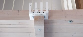

Habe jetzt zusätzlich einen Huawei AX3 (20€ unbenutzt von Privat) als AP per 15m LAN Kabel an die 7530AX die ich vor ein paar Monaten für 60€ gekauft hatte. In der FB habe ich nur noch 2,4Ghz an und ausschließlich 5GHz im Huawei.
Verbrauch liegt bei 3,7-5,2w je nach Last.
Online Update und Uhrzeit geht nur wenn Internet an der WAN Buchse hängt aber ich will kein 2. Netzwerk mit Doppel NAT.
In der Fritzbox kann man übrigens auch noch Internet sperren für das Gerät falls man denen nicht traut.
So Thema Geschwindigkeit:
Default war nur 80Mhz Bandbreite eingestellt, da hat die Bandbreite auch selbst im Nahbereich stark zwischen 40-80MB/s geschwankt, aber eher am unteren Rand. Also konnte man aus der FB eh nicht mehr soviel mehr rausholen.
Mit 160MHz habe ich in 1m Entfernung volle Geschwindigkeit mit 110MB/s.
Mit viel suchen habe ich die älteste 10.0.5.26 manuell auf 11.0.5.6 upgedatet welche aber auch schon wieder uralt ist. Dummerweise scheint Kanal 100+ nur mit max. 80MHz Bandbreite zu gehen. Mit der alten FW geht Kanal 100 nur zufällig bei Auto und es erscheint nicht in der Liste.
Mit den Antennen eingeklappt wie bei Wandmontage vorgesehen, seitlich an der Galerie angelehnt, war die Geschwindigkeit dann schon wieder ernüchternd irgendwo bei 60-70MB/s bei Signalstärke* ~80%. Obwohl es nur 2m entfernt ist. Die PCs stehen direkt unter der Galerie.
Das ist was ich schon am Anfang vermutet habe, das die Antennen bei Wandmontage gar nicht vernünftig arbeiten können, weil man sie nicht nach hinten wegklappen kann. Also habe ich den Router einfach umgedreht und komme mit 160MHz wieder auf 90% mit annähernd volle Geschwindigkeit. Ist nur ziemlich asozial für die Nachbarn weil sämtliche unteren Kanäle belegt werden.
Bei 80MHz leider nur ~50MB/s auf Kanal 100 trotz 90% Signal und besserer Aufstellung.

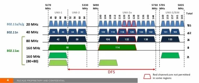

Meine 5GHz Umgebung ist einfach zu verseucht um da vernünftige Geschwindigkeiten hinzubekommen
Sieht man z.B. auch hier:
www.smallnetbuilder.com
Komme wohl nicht um 6GHz rum, solange bis wieder alle aufrüsten...
160 MHz Wi-Fi Channels: Friend or Foe? - SmallNetBuilder
Updated - 160 MHz channel bandwidth is an essential feature of 802.11ax. We take a look at whether it means trouble for your 11ac network.
