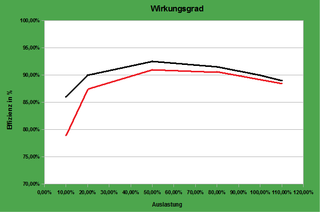

In Sachen Wirkungsgrad kommt das kleinste Modell dafür nicht ganz an Seasonic heran. Bei 10 % Last erreicht das X-750 86 % Wirkungsgrad, das Enermax "nur" ca. 79 %. Unter hoher Last liegt das Seasonic mit bis zu 92,5 % etwas knapper vor dem Pro87+ mit 91 %, was wiederum nur knapp über dem Cougar S 550 Watt liegt. Wir möchten dabei allerdings nicht verschweigen, dass die Belastung bei verschieden starken Netzteilen prozentual identisch, real aber unterschiedlich ist. Dennoch zeigt die Grafik recht gut, dass Enermax zu keinem Zeitpunkt über dem Konkurrenten liegt. Auf der anderen Seite hat Enermax beim Leistungsfaktor die Nase eindeutig vorne. Und eine gut geregelte Spannung ist wichtig für die Versorgung des Resonanzwandlers. Daher gleichen sich an dieser Stelle die Eigenschaften wieder aus. 5 Jahre Garantie gewähren beide, wobei wir hier wieder darauf hinweisen, dass es nicht nur auf die Länge, sondern auch auf die Qualität der Supportleistungen ankommt.
<center>
Schwarz: Seasonic X-Series 750 Watt; Rot: Enermax Pro87+ 500 Watt</center>
Betrachten wir die Werte nun aus einem anderen Blickwinkel. Wie bereits erwähnt, sind die prozentual gleichen Lasten real bei zwei verschieden dimensionierten Netzteilen mit 500 Watt und 750 Watt nicht vergleichbar. Deshalb haben wir aus den groben Zwischenwerten anhand der tatsächlichen Belastung eine weitere Grafik zum Effizienzverlauf erstellt. Im Abstand von 100-500 Watt fällt nur deutlicher auf, dass Seasonic insgesamt vorne liegt, wobei der Abstand sicherlich geringer ist. Schon zu Beginn ist erkennbar, dass sich das Seasonic ab ca. 120 Watt Auslastung lohnt, darunter liegt Enermax auslastungsbedingt etwas höher. Bei der 650 Watt Version würde der Vergleich nochmal etwas mehr zu Gunsten von Seasonic ausfallen.
