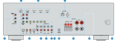

Habe nach einem Bild von der Rückseite vom Verstärker gesucht.
Er hat sowohl für die beiden Kanäle (rechts/links) wie auch für den Subwoofer Cinchausgänge. Preamp also vorhanden.
Bedienungsanleitung:
de.yamaha.com
Du kannst also die Frontlautsprecher auch als Aktivboxen direkt am Receiver anschließen. Ebenso einen Subwoofer falls gewünscht.
Center und Surround gehen nur an die Ausgänge mit dem verstärkten Signal, also müssen da Passivboxen hin.
Wenn du sowieso nur die Frontlautsprecher tauschen willst und den Pegel dann anpasst -> ich sehe da kein Problem.

Die Cinch Ausgänge Audio Out sind nicht optimal, da dort nur ein Stereosignal ausgegeben wird (Surround Downmix).
Die Möglichkeit mit 2 Stück Audiowandler wie @dFeNsE verlinkt hat, funktioniert.
Einen für Front L/R und einen für Rear L/R(ist bei dir mit Surround L/R beschriftet).
an diesen können dann die Aktiv Lautsprecher über Cinch angeschlossen werden.
Im KFZ Bereich, wo die Einbauradios keine NF-Ausgänge hatten, wurde das immer schon so gemacht.

Die Aktivbox(en) haben doch offensichtlich einen optischen und koaxialen digitalen Eingang. Entweder du bräuchtest einen Receiver mit einem entsprechenden Ausgang, den der V375 ja leider nicht hat, oder du nimmst einfach weiter die alten Lautsprecher.
Der Klang über Pegelwandler war schon immer bescheiden. Dann kannst du dir auch den digitalen Raumklang sparen.

Hallo
