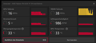

Zieh die spalten mal etwas weiter auf.
GPU-Speicher-Junction müßte die VRAM Temperatur sein und die scheint dort voll im grünen Bereich zu sein. Was man aber nicht sieht ist die Temperatur des Spannungswandlers.
Was allerdings sofort ins Auge sticht ist die GPU-Speicher-Nutzung mit fast 5,7 GB. Bei dir werden bereits fast 2,6 GB in den RAM ausgelagert.
das VRAM funktioniert wie ein Cache. wenn das knapp wird, dann sollen texturen aus dem vram geworfen die selten benutzt werden. also wenn man in einem game auf den boden schaut dann werden kaum texturen benötigt. dann wird also auch vom PC zur graka kaum was übertragen. ich habe frisch rebootet damit alle speicherleichen weg waren, dann den bench wieder 3 mal hintereinander ausgeführt. bei der 3. ausführung war das vram mit 4.020 MB viel weniger als bei der schnellen ausführung meines vorigen posts. ich denke habe nun alle werte. nichts was ans limit kommt. selbst wenn far cry cry vergisst textur speicher freizugeben müsste es ein normal programmierter treiber merken nach einiger zeit, dass auf manche texturen nicht mehr zugegriffen wird und kann die dann durch welche ersetzen die oft von PC zu Vram geladen werden. bei dem nvidia treiber geht das korrekt, daher ist mir das bei dem AMD gleich aufgefallen. den nvidia treiber hab ich allerdings nicht entfernt denke das geht, denn es ist im taskmanager nichts von nvidia tasks zu sehen. es gibt viele die vergleiche von nvidia zu amd machen, glaube kaum dass die es nicht gemerkt hätten, wenn der nvidia treiber stören würde.

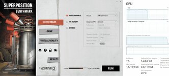

Du kannst es dir ja mal beim Superposition Benchmark ansehen.
Der ist zwar alt, ist aber dennoch mit der richtigen Einstellung ziemlich fordernd.
Im "8k Optimized" Preset verlangt er bereist nach über 6 GB VRAM und kratzt bei der IGP meines 5700G und zugewiesenen 8 GB Grafikspeicher diesen lt. Taskmanager auch recht gut aus. Die Framerate ist mit der IGP natürlich ein Witz
der benchmark scheint sehr gut zum testen, zumindest zeigt der dass meine Hardware ok zu sein scheint. komme in 5k resolution auf average wert 18 fps obwohl vram 4300 MB benutzt wird. Lüfter dreht nur mit 800 u/min. Ram clock taktet nicht runter nur GPU clock. Watt zahl braucht die Karte 80 Watt. Was macht denn deine Karte bei den Settings ?.
Ich habe auch fullhd probiert und mittlere texturen da brauchen die texturen nur 1300 MB. auch da war als leichtes hängen festzustellen wie bei half life 2. da werd ich die rx6400 später wieder ausbauen und meine gforce 1030 mit dem Test testen ob die das ohne ruckler abspielt
Ein Schwachpunkt der RX6500 scheinen die shader zu sein. denn bei hoher einstellung verbrauchen die viel vram und bremsen extrem. da kann ich dann mit der gforce 1030 vergleichen was die für vram Bedarf hat.

ok mir ist jetzt erstmal klar geworden, weswegen die 4k auflösung überhaupt gewünscht wird. wenn man einen 4k monitor besitzt, dann dürfte da drauf fullhd doch sicher bescheiden aussehen oder ?
ich nutze es ja eher umgedreht mit 4k und dsr lediglich auf nem fullhd monitor
. da wirkt dann fullhd auch nicht gänzlich hässlich, aber in 4k sieht es natürlich ohne aa auch immer besser aus. (und nein ich würde fullhd nicht ohne spielen).
ich hatte immer nachgeschaut wegen monitor und dann wegen der frage ob 4k oder lieber nur wqhd und würde wahrscheinlich zweitere option vorziehen, weil man dann ja immer noch auf nativ gehen kann wenn die grafikkarte die 4k auflösung nicht schafft.
bei einer 4gb grafikkarte hätte ich mir allerdings gar keinen 4k monitor erst geholt wenns ums spielen geht, da ist man ja sonst immer auf interpolation angewiesen.
ob nvidia nun mit weniger vram auskommt, kann ich nicht einschätzen ... mein schritt war von amd agp mit 1 gb ram ^^ zu pcie 3.0 nvidia mit 11 gb ram ...ich kenne keine zwischenschritte mit derart beschnittenen grafikkarten und die mittlerweile ebenso alternde apu zählt ja eh nicht, wobei eratte dahingehend ja schon einen test gemacht hat mit super position in 8k. ich bemerke nur, das trotz das ich mit wenig fps auskomme, neue spiele mich nun doch langsam zwingen von alles auf max in 4k abzugehen.
wenn far cry 6 mit der gt1030 besser läuft warum nicht die nehmen ? oder ist die bereits verkauft zugunsten der 6500 ? ansonsten beide verkaufen und etwas mit 8 gb vram kaufen. für viele jahre reicht es aber auch nicht, wenn man neuere sachen spielen will..... in 4k sowieso nicht.
. da wirkt dann fullhd auch nicht gänzlich hässlich, aber in 4k sieht es natürlich ohne aa auch immer besser aus. (und nein ich würde fullhd nicht ohne spielen).ich hatte immer nachgeschaut wegen monitor und dann wegen der frage ob 4k oder lieber nur wqhd und würde wahrscheinlich zweitere option vorziehen, weil man dann ja immer noch auf nativ gehen kann wenn die grafikkarte die 4k auflösung nicht schafft.

die pauschalaussage dass die karte nicht für 4k games geignet sind ist schlicht falsch. Ich erkläre dass mal ganz genau warum
Die realität ist bisher immer die schnellste Karte ist nicht schnell genug. es finden sich sicherlich genug games die auf der schnellsten Karte nicht mit 50 fps minimum laufen mit high details. es finden sich aber auch viele gute Games die auf der 1030 in 4k mit über 50 fps laufen bei vollen Details. counerstrike , fortnite half life 1 2 , gta 5 , war thunder wären aktuelle beispiele da gibt es meist über 100 fps . und von games die vor 2015 releast wurden da laufen sicherlich über 95% schnelll in 4k. es gibt doch genug videos die die performance einer 1030 mit aktuellen games in 4k zeigen. Ältere versionen von GTA inklusive. schau sie dir doch an.
Hätt ich mir vor 5 Jahren statt der 1030 für 600 eur damals war 4 GB für den preis drin eine high end AMD gekauft, wäre die heute auch total veraltet. die 1030 kostete damals glaub ich 100 eur. was ist denn deine mindest FPS ?. ich finde noch gut genug wenn es 15 fps macht als minimum. aber auch 12 fps gehen gerade noch. darunter hab ich keine Lust. und wenn ich 180 eur investiere für eine neue Karte dann sollte die auf jedenfall immer mindestens 3 mal so schnell sein wie meine alte. ist die RX 6500 aber nicht und das schlimme ist länger man spielt desto langsamer wird die AMD. siehe den benchmark 2 mal gestartet wie extrem beim 2. lauf die perforamance einbricht. und ruckeln tut die selbst bei half life 2 in 4k was die 1030 nicht macht.
Ich hab es nicht eilig. wart ich eben ab bis die 8gb karten auch so um die 150 eur kosten und gute games die auf der 1030 imn 4k gut laufen gibt es weil die älter sind sehr billig.

ok wieder was gelernt. müsste es aber wahrscheinlich live sehen. ist dann so ein unterschied zwischen gehts so und sieht furchtbar aus ?
ich kanns mir einfach nicht vorstellen, dass egal auf welche weise das bild skaliert wurde, ein bild mit weniger information als wie für die auflösung erforderlich gut ausschaut.
in youtube gibt es dazu videos. suche nach dlss vs fsr 2 . da siehst dann die videos nebeneinander. das hochskalieren sieht tatsächlich schärfer aus und läuft dann etwas schneller. im falle far cry 6 wäre das dann sogar schneller als gforce 1030. Wenn in 1-2 jahren spiele kommen bin ich mir sicher ist es für die 4 gb variante aber auch das ende. und ne 8 gb karte von amd wird genauso am ende sein wenn ich high res texturen runterlade. da empfehlen die vram 12 gb
nvidia hat viel weniger fps verlust wenn der VRAM knapp ist. Bei AMD wird es dann mit 2 fps unspielbar wenn viele pixel schader verwendet werden.
Wenn die bei AMD den treiber verbessern hilft es bei allen zukünftigen auch. bei alten AMD treiber ging nichtmal der AMD stresstrest ohne dass VRAM runtertaktete. ob die den stresstest geändert haben oder den treiber verbessert weis ich natürlich nicht. vielleicht kennen die amd programmierer das problem und denen fehlt nur ein test der klar zeigt warum der slowdown kommt. das ist far cry 6 oder der superposition benchmark der den fehler zeigt

bei 2:00 ist dann der viel langsamere 2. durchlauf
das video ist in mpeg 1 recordet und halber auflösung in X und Y damit der video codec keinen speedverlust erzeugt. das problem passiert natürlich auch wenn ich nicht das recorde. auch wenn ich auf den boden schaue gibt es speedverlust nach einiger zeit. nchdem die AMD speedverlust hatte ist meine gforce 1030 schneller also nenn mir einen Grund wieso ich die AMD behalten solle wenn es da nicht besser wird ?. ich kann auch noch mehr videos machen mit low textures da ist mehr VRAM frei. speedverlust ist aber trotzdem. hat man 8GB tritt es halt nur später auf. in dem channel sind auch noch superposition benches mit low shader und high shader quality auch in FullHD und viel VRAM frei
