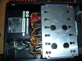

System ist erst mal vorläufig fertig. Vorläufig weil ich noch das vorhandene Silverstone SFX 450w Gold Netzteil wegen seines lauten Lüfters gegen ein Corsair SFX tauschen werde und eben so die mitgelieferten Lüfter gegen 2 Noctualüfter (das ist eher eine Marotte von mir

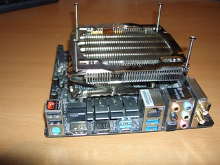

Board mit Kühler ausgebaut:

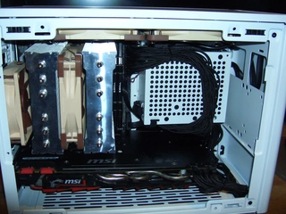

Frisch eingebaut mit 2 montieren Samsung 830.
Komplette Hardware vom Core 500 in das NR200P umgezogen.
R9 3900X mit Scythe Fuma
ASUS ROG Strix B350-I Gaming
2 x 16 GB G-Skill RipJaws DDR4 3200 CL16-18-18 (Hynix MFR)
Silverstone ST45SF-G SFX Netzteil
MSI RX 480 Gaming X 8G
1 x Samsung 960 Evo 250 (System etc)
2 x Samsung 830 256 (RAID 0 Spielepartition)
Druch Sockelpostion des Boards und Grösse des Kühlers ließen sich in meinem Fall an beiden Positionen im Deckel 120er Lüfter mit Standardgröße (25mm Dicke) installieren. Verbaut sind da aktuell die beiden mitgelieferten Lüfter. Die sind geregelt über das Board durch aus annehmbar. Werde ich noch aber eher aus Gewohnheit gegen 2 Noctuas tauschen. An der Rückseite habe ich einen vorhandenen 92er Noctua verbaut. Angeschlossen sind die 3 Gehäuselüfter über den mitgelieferten 3fach Adapter. Mit Hinblick auf den noch anstehenden Netzteiltausch habe ich beim verlegen der Kabel mich mit Kabelbinder zurück gehalten. Auch im Fehlerfall spart das Zeit.
In meinem Fall könnte man noch 2 x 120er Lüfter im Boden und einen 120/140er Lüfter an der Seite installieren. einen 120er im Boden habe ich getestet aber das brachte im Grunde nichts.
Der vordere Lüfter vom Fuma scheitert wie auch schon im Core 500 an dem dickem unflexiblen ATX24 Kabel von dem Netzteil, das lies sich auch nicht anders sinnvoll verlegen als auf dem Bild zu sehen. Das könnte sich mit dem Tausch gegen ein Corsair SFX der SF Serie ändern. Die Kabel sind deutlich dünner und flexibler. Dann werde ich den vordere Lüfter noch mal versuchen in Betrieb zunehmen.
Wirklich nötig ist das aber nicht im Hinblick auf die CPU Temperaturen, mit dem aktuellem Setup hat der 3900X mit 24 x yoyo (Boinc) maximal 73° T-Die erreicht. Abgesehen vom Netzteil ist das System angenehm leise dabei.
Im Grunde wäre ich in meinem Fall auch einfach mit einem 2. Core 500 bedient gewesen, aber man will ja auch was Neues ausprobieren. Das Core 500 ist deutlich günstiger und bietet auch Vorteile und nicht nur Nachteile.
Bei beiden Gehäuse sollte man etwas vorplanen wenn auch der Rest der Hardware neu angeschafft werden soll um keine böse Überraschung zu erleben.
Netzteil ist da bei beiden ein Thema.
Beim NR200P hat man nur mit SFX keine Beschränkungen, mit SFX-L passt entweder keine lange Grafikkarte mehr oder vordere obere Lüfterplatz entfällt.
Beim Core 500 ist SFX und SFX-L mit Adapter gar kein Problem, bei einem ATX Netzteil sollte es nicht zu lang sein (17cm bei festen Kabeln) sonst auch Problem mit der Grafikkarte.
Das NR200P bietet auch Platz für Grafikkarte mit mehr als 2 Slots, vertikale GPU Montage (Expander wird mitgeliefert), optional Glasseitenteil und mehr Lüfterplätze.
Das Core 500, ATX Netzteil, Einbauplatz für optisches Laufwerk. Fast nur magnetische Staubfilter
Ich werde das Core 500 weiter gerne als günstiges ITX Gehäuse empfehlen mit recht wenigen Einschränkungen.
Beim zusammen bauen - Core 500 kommt ja wieder dran bei mir in Kürze - tun sie sich btw nichts. Da war das NR200P auch nicht weniger fummelig.
So habe erst mal fertig

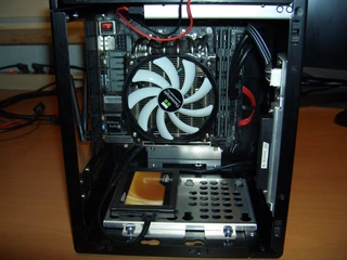

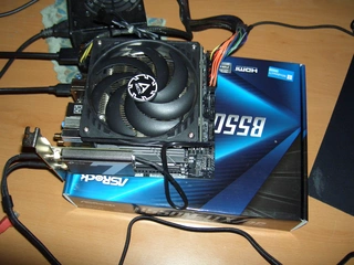

FD Core 500 entkernt:
AsRock B450 Fatal1ty B450 Gaming-ITX/ac mit R7 1700X und NH-U12S vom Lian Li PC-Q33 befreit und von viel Staub befreit
Eingebaut, und da nun auch mehr Platz gür eine Grafikkarte die GTX750 Ti gegen eine Powercolor RX 480 8G Ref getauscht
Fertig, noch mal drüber putzen und dann ging es wieder in den Betrieb mit Boinc Dauereinsatz.
Ryzen R7 1700X mit NH U12S
2 x 8 Curical Ballsitic Sport LT DDR4 3000 CL15-16-15
Seaconic 400w Gold
Cruical C300 356 GB
2 x 14 CM BeQuiet 3 PIN Silent Wings
Die RX 480 ist auf ca 700 Mhz gedrosselt, senkt den Verbrauch und die Lautsärke bleit gering. Der 1700X liegt aktuell mit 16 yoyo WUs bei 56°.
System sehr leise. Muss noch etwas optimieren dann kann der Penta kommen.
Seaconic 400w Gold
Cruical C300 356 GB

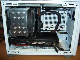

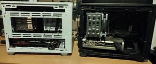

So ein letztes mal fummel und dann ist hoffentlich Ruhe im "Karton":
Fertig:
Es könnten noch 2 12er Lüfter im Boden, ein 12/14er an der Seite vorne und ein 12er Slim am CPU-Kühler montieren aber sieht nicht aus als ob das nötig wäre.
Volllast unter Bonic, sehr leise und Temperaturen ok.
Es ist btw das günstige SF450 Gold geworden - das reicht dicke für den Rechner. Und das wichtigste es ist schön leise.
Wenn an ihm gespielt wird eh nur WOW mit 1980x1200 oder FullHD. Der 3900X war im Grunde nicht geplant bis er durch RMA-Rückläufer etc frei war.
Vorher war ein 3600 ausreichend.
Mal schauen was ich mit dem Sliverstone SFX450 mache, den Lüfter zu ersetzen dürfte nicht ganz einfach sein (denke ist 80mm mal 15mm) wenn man da kein Risiko eingehen will. Oder in einem Rechner einsetzen wo es nicht viel gefordert wird. Garantie hat es jedenfalls nicht mehr.
Fertig:

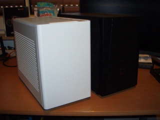

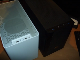

Nach einige Tagen in Benutzung mein Fazit zum NR200P.
Fangen wir an was Käufer stören könnte:
- Kein Front USB-C
- keine HDD LED
- nur SFX oder SFX-L Netzteile - ausser man bastelt (neu deutsch moddet) sich das zusammen.
- Luftkühler bis 153mm (Glaß), 155mm (Stahl) - beliebt Scythe Fuma 2 oder Noctua NH-U12A - Topblower auch dann aber eher kein Glasseitenteil
- AIO 240 bis 280 - 280 geht nur am Stahlseitenteil
Das Angebot an SFX und SFX-L Netzteilen ist überschaubar besonnders wenn es auch noch leise sein soll. Mit SFX-L handelt man sich aber Einschränkungen ein wie Lüfter vorne oben geht nicht mehr oder lange Grafikkarte geht nicht mehr. SFX ist also zu bevorzugen und dann wird man schnell nur bei Corsair auskommen - Cooler Master selber hat eine Alternative mit bis zu 850w aber soll nicht so leise sein.
Wenn ich mir andere Builds anschaue im Netz scheinen es einige Besitzer mit den Lüftern auch zu übertreiben (teilweise sogar außen welche angebracht).
Bei der CPU bin ich ja mit dem 3900XT gut dabei (PBO aus daher max 142w), die RX480 mit 1 x 8pol ist beim Verbrauch bei MSI mit 150w angegeben.
Bei meinen Volllasttest mit Boinc hat sie mit 2 Collatz Tasks gerade mal 105w laut AMD verbraten, CPU hat volles Limit ausgefahren. Dabei und beim Spielen ist aufgefallen das die Wärme vom 92er Lüfter hinten und dem 120er oben hinten abgeführt wird. Der vordere 120er befördert kalte Luft nach draußen.
Ob bei einer Garfikkarte die die 2,5 oder 3 Slots dick ist Bodenlüfter überhaupt was bringen wäre auch auszuprobieren.
1. 120er im Boden brachte bei meiner Konfig keine feststellbare Verbesserung bei den Temperaturen. Man sollte also da ggf je nach Setup verschiedene Konstellation ausprobieren. Ich überlege ob ich den Lüfter von vorne oben raus noch um ändere auf an der Seite vorne rein.
Die mitgelieferten Lüfter sind gut, das war mit ihnen auch nicht lauter als jetzt. Man muss da nicht unbedingt andere einsetzen.
Zum Gehäuse selber, es ist natürlich nicht sehr klein für ITX dafür kann man da leistungsstarke Hardware verbauen. Etwas Planung vorher ist ratsam.
Die Materialstärke ist gut, aus Plastik ist im Grunde nur der Deckel - der Rest ist Stahl. Die Front macht da einen besonders wertigen Eindruck. Seitenwände, Deckel, Front und Boden lasse sich einfach abziehen. Bis auf die Front lassen sich die Wände auch mit Schrauben sichern. Staubfilter sind auch vorhanden.
Für Aquariumliebhaber wird auch noch ein Glasseitenteil mit geliefert - dann hat man aber auch weniger Optionen.
Die vertikale GPU würde ich persönlich nicht empfehlen ob wohl PCIe Riser im Lieferumfang. Die Karte wird nur hinten über die Slotblenden gehalten.
Und bei der CPU Kühlung wird man dann doch ziemlich eingeschänkt.
PS.: die Klettbänder am Netzteilkäfig sind auch ein nettes Feature. Da hat wer mit gedacht.
An der Lackierung konnte ich keine Mängel bei mir feststellen.
Je nach eigener Hardware die verbaut wird hat man da viele Optionen die man ausprobieren kann. DTX und kleine µATX Mainboards passen auch.
Falls sich noch wer für das Gehäuse entscheidet wünsche ich da viel Spaß beim ausprobieren. Das selbe nur aus ALU würde mir noch besser gefallen aber würde auch zu einem anderem Preis führen. Das NR200P gibt es ab 90 € ind schwarz oder weiß laut Geizhals.

2. NR200P gekauft dies mal in weiß - erst mal nur Umzug von dem schwarzen in das weiße. Dabei eigentlich geplant das SFX Netzteil an die Front zu verlegen das ist aber an dem zu kurzem EPS 8pol Kabel des Corsair SFX Netzteils gescheitert. Trotzdem etwas besser die Kabel verlegt.
(Ryzen 3900X & Fuma, ASUS Strix B350-I, 32 GB DDR4 3200, MSI GtTX 1080, 1 TB 970 Evo +....)
Das NR200P ist schon für den Preis ein sehr gutes ITX Gehäuse mit vielen Optionen für den Anwender. Die Lackierung bei dem weißen Modell ist bei mir ohne Fehler. Wünschen würde ich mir nur auch weißen Slotblenden und das die Lücken über den Slotblenden auch geschlossen wären.
Das Schwarze wird bei mir das FC Core 500 ersetzen.

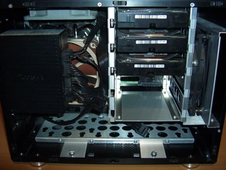

Zweites Backupsystem hatte Wartung incl. CPU Kühler tauschen. Termalright AXP 100 raus (da warte ich auf das AM4/5 Kit) und Prolimatech Samuel 17 rein.
Prolimatech ist ja tot, da gibt es auch keine Kits für die Kühler. System ist ein LGA1155 (ASUS P8H-I) mit 6 SATA Anschlüssen auf ITX Format - mit bisher unverwüstlichen fünf 1 TB WD Red - nicht mehr zeitgemäß aber bezahlt und sie laufen und laufen....
OS ist OMV 6 - Kiste steht in der Ecke und wir ab und zu per Wake On Lan vom Server aufgeweckt, Daten abglichen und dann wieder runter gefahren.
Gehäuse ist ein FD Array R2, da gab es noch FD Gehäuse aus ALU.

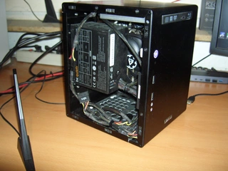

Mein "Kleinster" - Medienzuspieler im Schlafzimmer - nun das letzte LGA1155 System verdrängt.
Lian Li PC-Q03, 3400g & Thermalright AXP 100, 16 GB DDR 3200, AsRock Fatal1ty B450 Gaming-ITXac, BE Quiet 300W SFX
AXP 100 mit Type A Kit - die eigene Backplate sollte nicht auf jedem Board gehen sonder ggf mit Bauteilen "kollidieren"
Der Intel i255-v V2 arbeitet einwandfrei an einem Zyxel 2,5gbit Switch so das das wöchentliche syncen der Daten vom Server recht fix geht und bei einem Serverausfall alle Daten auch entsprechend performant zur Verfügung stehen.
[automerge]1686593448[/automerge]

Kleiner Vergleich Cooler Master Masterbox NR200P vs FSP CT350 Plus
Das NR200P erfreut sich recht großer Beliebtheit für ein ITX System mit recht vielen Möglichkeiten. Das CT350 Plus bietet bei nur gering größeren Ausmaßen mehr Optionen. Wer auch USB-C in der Front verzichten kann (das war der Grund für mich es nun mal auszuprobieren) kann auch zum Inter-Tech IM-1 Pocket greifen. Es hat die "cleane" Front vom NR200P und dürfte keine Plastikgehäuseteile haben.
Viele Sachen haben sie gemeinsam, so z.B. die maximale Kühlerhöhe von 155mm.
Materialanmutung:
Das weiße NR200P fühlt sich - vermutlich durch die Lackierung - etwas besser an. Kommen wir zum Plastikeinsatz, beim NR200P ist der Deckel aus Plastik beim CT350 die Front abseits des Meshgitters. Gleichstand.
Lieferumfang:
Beim NR200P werden 2 x 120er PWM Lüfter für den Deckel mitgeliefert. Die Lüfter sind brauch bar aber leider auch beim weißen NR200P schwarz. Die Lüfter können schraubenlos am Deckel montiert werden, Wenn man aber den Deckel abnehmen möchte hängen sie mit dran. Des weiteren ein optionales Glasseitenteil (leider auch mit schwarz) und ein PCIe 3.0 Reiser und diverse Montageschrauben etc auch für 2,5 und 3,5 Laufwerke.
Beim CT350, 1 x 80er (hinten) und ein 120er (Deckel) werden mitgeliefert. Sie sind verschraubt und spannungsgeregelt per 3 PIN Anschluss. Ich habe sie nicht ausprobiert. Es findet sich eine kleine Plastikbox mit diversen Fächern und Montagematerial. Speaker, Staubschutz den man die Front USB-A und Audio Aus und Eingänge nutzen kann - für den USB-C habe ich da keinen gefunden, 2 Thumbscrews mit Gummischutz zum Gehäuse zum sichern von Deckel und Boden.
Leichtes Plus für das NR200P, je nach Gewichtung kann das auch anders ausgehen.
Frontanschlüsse:
Das einfach, NR200P hat Powertaste mit LED, Resettaste, 2 x USB-A 5 GBpS und kombinierten AudioOUT/MIC Eingang. CT350 hat Power- und Resettaste (Powertaste hat LED das Rechner an ist in der Resettaste ist die HDD Led integriert), 2 x USB-A 5 GBpS, 1 X USB-C 10 GBpS und separaten Audio und Mic Klinkenbuchse.
Gewinner klar das CT350
Unterschiede:
In das NR200P passen (alles ohne Modifikationen) erst mal nur SFX/SFX-L Netzteile und ITX Mainboards, das CT350 kann neben SFX/SFX-L auch ATX Netzteile aufnehmen und neben ITX Mainboards auch µATX Mainboards. Je nach Netzteilgröße und Position auch normal große µATX Mainboards. Es bietet dem entsprechend auch 4 PCI Slotblenden statt 3.
Durch die etwas größere Höhe kann man (Bilder kommen) auch bei 2,5 und ggf 3 Slot dicken Grafikkarten noch normale 120er im Boden verbauen. Beim NR200 gehen bei 2 bis 2,5 Slot nur noch Slimlinelüfter. Weiterer Vorteil ist das beim CT350 jeweils ein Rahmen im Deckel und Boden die jeweils 2 120er Lüfter aufnehmen und sie nicht mit dem eigentlichen Boden und Deckel verbunden sind. Beim NR200P muss man immer den gesamten Deckel mit den Lüfter abziehen wenn man da z.B. mal reinigen will. Dafür hat er am Boden einen magnetischen Staubfilter der leider beim weißen NR200P wieder schwarz ist so wie auch die Slotblenden. Wenn man das Schwarze NR200P hat entfallen natürlich diese ganzen Punkte.
Hier ist auch der Gewinner das CT350 Plus.
Bei kleinen Systemen sollte man immer besser sich vorher Gedanken machen und entsprechende Planungen, das CT350 und auch entsprechende das Pocket bieten einem da mehr Optionen und haben auch nette Ideen wie z.b. die magnetischen Klappen über den PCIe Blenden die dann da nicht wie beim NR200P offene Stellen haben.
Das NR200P sieht vielleicht etwas stylischer aus - über Geschmack kann man ja streiten - und es gibt/gab es auch in "coolen" Farben die aber laut GH meist aktuell nicht verfügbar sind abseits von schwarz oder weiß.
Zwischenfazit nach dem Umbau vom mir aber noch nicht der richtigen Inbetriebnahme abseits den Spaß beim fummel (ja auch beim CT350 muss man das) wenn ich die Wahl direkt damals gehabt hätte würde ich eher die etwas größeren Gehäuse gewählt haben aber der Hauptgrund war der USB-C an der Front und weil das verbaute Board diesen auch bietet. Würde es das beim NR200P auch geben oder was zum nachrüsten (dafür einen USB-A weniger z.B.) wäre ich vermutlich auch dabei geblieben für den Rechner. Selber dremeln ist nicht mein Fall. Vielleicht legt Cooler Master das Gehäuse auch mal neu auf.
Preise sind jetzt nicht so weit auseinander, Pocket ist das günstigste. NR200P gab es letztens zur Gamescon für den ziemlich gleichen Preis.
Bilder (Akku der Digitalkamera ist gerade leer) und Ergänzungen folgen noch

Mit dem Noctua NH-C14 hat so eben gepasst (Lüfterklammer oben) mit einem Redux PW Lüfter (orginal waren noch 3 PIN). 2 Noctua NF-12 PWM im Dekel und im Boden (nicht verschraubt sonder mit den Noctua Gummiendkopplern befestigt). Die Temperaturen sehen besser aus als vorher im NR200P mit Sycthe Fuma und einem Lüfter in der Mitte, 2 mal 120er Noctua im Deckel, 1 92er Noctua hinten und 2 120er Corsair Slim White im Boden.
Ich habe mich für Netzteilpostionen (SFXX) an der Front entschieden - dann sieht man ggf etwas mehr von den Kabeln aber die Montage ist dann einfacher.
Genug Platz für ein Update mit auch einer größeren Grafikkarte ist auch möglich.
Das FSP Logo in der Front habe ich gegen einen Noctuaaufkleber getauscht - man kann das auch nur entfernen da hatte es aber 2 kleine Löcher in der Front was für mich auch nicht so toll aussieht.
Größenvergleich:
Start mit dem NH-C14
und aktuell mit NH-D12L
Aktuelles NR200P in Weiß (außer statt der MSI RX480 steckt nun eine MSI GTX 1080 drin):

Ich habe mir zweimal den Asrock DeskMEET gegönnt.
Angesprochen hat mich das kleine Format in Verbindung mit der Möglichkeit, einen 65 Watt Prozessor sowie eine GPU zu verbauen.
Nummer eins gab's vom 2022er Weihnachtsgeld, Nummer zwei, weil bis auf den Prozessor zufällig noch Hardware herumlag, die ein solches System komplettieren konnte.
Man bekommt in den kleinen Quader zwar die genannten Komponenten hinein, allerdings möchte ich gleich erwähnen, dass das System damit nicht ohne Leistungseinbußen laufen kann.
Der erste beinhaltet einen R7 5700X, eine GTX 1660, 64 GB RAM (2x32) und eine M.2 SSD.
Die 1660 läuft mit Begrenzung auf 75 Watt, die CPU ebenfalls auf 2.2GHz.
Das Originalnetzteil hat leider aufgegeben, woraufhin ich erst ein dickes ATX-Netzteil ins Gehäuse gewürgt habe, das mittlerweile durch ein SFX(-L?) ersetzt wurde.
Der Wraith Stealth, der die CPU kühlen sollte, reichte nicht aus und wurde erst durch einen kleinen Noctua ersetzt; nach Ausfall desselben dann durch den etwas größeren Ventilator aus einem Dark Rock Pro, der sich mit den Metallspangen für einen Dark Rock Pro Zusatzkühler irgendwie ins Gehäuse und auf die CPU frickeln ließ.
Der zweite enthält einen R5 5600 mit Wraith Stealth, erst eine 1050Ti, dann stattdessen eine RTX 4060, erst 16 GB RAM (2x8), jetzt 32 GB RAM (2x16) sowie eine 3.5'' Platte.
Damit ihm nicht zu warm wird, läuft die GPU mit Begrenzung auf 90 Watt und die CPU auf 2.2GHz.
Zwischendurch habe ich die 1660 und die 4060 für einen Test ausgetauscht, was mir aber aus Temperaturgründen nicht gefiel. Mit dem dicken Lüfter im ersten DeskMEET könnte die 4060 mittlerweile harmonieren, was ich möglicherweise ausprobieren werde. Oder auch nicht.
Ich bin gerade unterwegs und kann leider keine genaueren Angaben machen, weil mein Gedächtnis etwas unzuverlässig ist, was die Bezeichnungen der Einzelteile angeht.

Schwesterchen (Weiß, R9 3900X, Strix B350I, 32 GB DDR4 3200, GTX1080) und Brüderchen (Schwarz, R5 7600X, Strix B650E-I, 32 GB DDR5 6000, 5700XT ). NR200P V1 ist immer noch ein tolles Gehäuse auch für Luftkühlung. Im fehlt im Grunde nur ein Front USB-C. Nachfolger gefallen mir alle nicht da ohne AIO nicht besonders sinnvoll.
