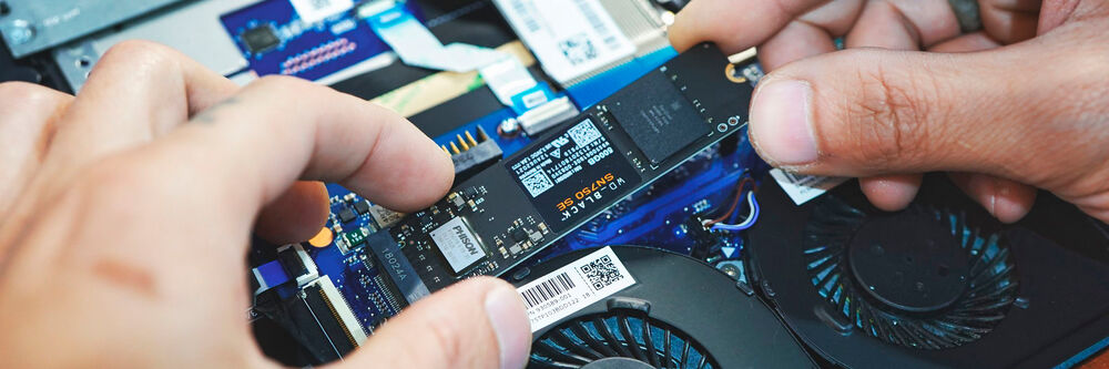

Also direkt wissen nicht aber google hat mir das hier gerade ausgespuckt:
www.storage-insider.de
Probier es aus, vllt bringt es was vllt nicht ... kann man aber wohl generell nichts machen und ist normal bei SSDs ... daher sind sie für Langzeitspeicherung auch nur Semigut gespeichert.
700GB Backup ist natürlich ne Menge ... die mit 2,5MB/s zu schreiben kann schon nervig sein ... aber wie gesagt guck halt ob das hilft und am Ende ist es ja so, wenn du an die Daten kommen willst musst du halt dann zur not in den sauren Apfel beissen und das Zeug halt langsam auslesen und für dein nächstes Backup nimmst du dann vllt keine SSD ^^
:quality(90)/p7i.vogel.de/wcms/ae/c2/aec21cd750f0927cbf289074d553fe4b/0114493151.jpeg)
DiskFresh kann SSD-Zugriffe deutlich beschleunigen
(Bild: ©phiraphon srithakae, Pexels via Canva.com) Das kleine, kostenlose Tool DiskFresh kann dabei helfen, Probleme mit der Leserate auf Solid State Disks zu beschleunigen. Vor allem SSDs, die schon länger in Gebrauch sind, profitieren davon deutlich.
