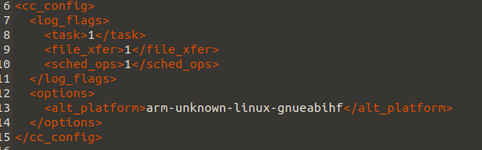

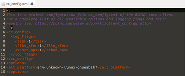

Füg mal in der cc_config.xml folgendes in den <options> Block ein:
<alt_platform>arm-unknown-linux-gnueabihf</alt_platform>

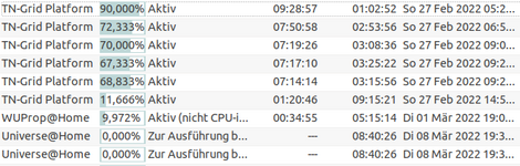

Habt ihr bei euren Odroids auch in der Ansicht "Über diesen Rechner" unter "Systemstatus" eine falsche Speicherplatzanzeige? Vorhanden ist nur eine 16 GB eMMC.
Je länger sie laufen, desto höher steigt der Wert.
Ich mache mir nur Sorgen, dass Linux irgendwann dort mal was hineinschreibt.
Oder kann ich das komplett ignorieren?
